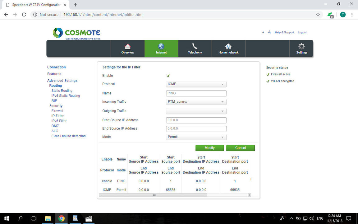

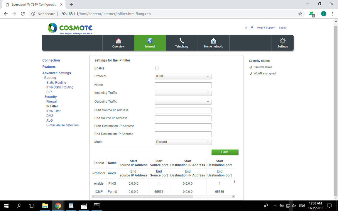

seneka21 Δημοσ. 15 Νοεμβρίου 2018 Δημοσ. 15 Νοεμβρίου 2018 (επεξεργασμένο) Θα παρακαλούσα αν κάποιος μπορεί να με βοηθήσει ώστε να ρυθμίσω το Speedport W 724V Type Ci με συνδεση COSMOTE, προκειμένου να απαντά σε ping στην εξωτερική IP δλδ ping από την πλευρά του Internet (το ping εντός LAN δουλεύει ΟΚ). O σκοπός μου είναι απλά ο έλεγχος της ύπαρξης σύνδεσης. Όσον αφορά στο σχετικό κεφάλαιο του manual (IP Filter, ICMP), ενώ το διάβασα με προσοχή και έκανα και πολλές δοκιμές, δεν κατάφερα να δουλέψει. Στις επισυναπτόμενες εικόνες φαίνεται η αρχική φόρμα με τις ρυθμίσεις και ένα screenshot με τις τελευταίες ρυθμίσεις που έχω κάνει μεταξύ πολλών άλλων, δυστυχώς χωρίς επιτυχία. Ευχαριστώ εκ των προτέρων. Θόδωρος Επεξ/σία 15 Νοεμβρίου 2018 από seneka21 Mistyping
infin1tyGR Δημοσ. 15 Νοεμβρίου 2018 Δημοσ. 15 Νοεμβρίου 2018 Λογικά θα πρέπει να απενεργοποιήσεις και την αυξημένη προστασία από εδώ: https://ps.otenet.gr/active/ServiceActivation/csAuth.jsp
seneka21 Δημοσ. 15 Νοεμβρίου 2018 Μέλος Δημοσ. 15 Νοεμβρίου 2018 (επεξεργασμένο) 17 ώρες πριν, infin1tyGR είπε Λογικά θα πρέπει να απενεργοποιήσεις και την αυξημένη προστασία από εδώ: https://ps.otenet.gr/active/ServiceActivation/csAuth.jsp Χίλια ευχαριστώ! Δούλεψε μια χαρά! P.S. Υπάρχει τρόπος ώστε να δηλώσω το θέμα [SOLVED]? Επεξ/σία 15 Νοεμβρίου 2018 από seneka21
