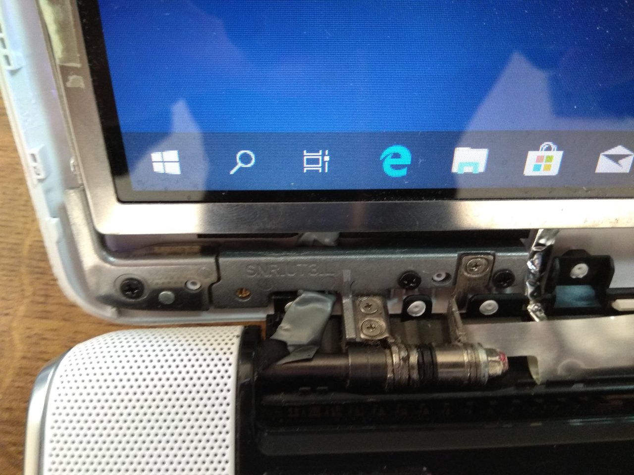

alkis13 Δημοσ. 28 Νοεμβρίου 2018 Δημοσ. 28 Νοεμβρίου 2018 Κοιτα για την 'πατεντα', βαζεις μονωτική εκει που τσαλακωνει-κλεινει το λαπτοπ. Τωρα αν μπορεις χωρις να το λυσεις ολο καλυτερα. Στη περιπτωση που δεν γινει η δουλεια τοτε θα λυσεις ολο το λαπτοπ για την αλλαξεις, αν ψαξεις στο youtube θα βρεις αντιστοιχα video, πριν επιχειρήσεις τιποτα θα σου συνιστουσα να δεις αρκετα video. Ρίξε μια ματιά και εδώ. 1
Silenzio Δημοσ. 30 Νοεμβρίου 2018 Μέλος Δημοσ. 30 Νοεμβρίου 2018 (επεξεργασμένο) φίλε μου να σε ρωτήσω για την μονωτική ήθελα, έχω μία Morgan μονωτική ταινία επιβραδυντικής φλόγας (pvc tape flame retardant 0,13mm χ 19mm χ 20Y) είναι εντάξει ή δε κάνει ? είσαι μεγάλος φίλε!! την έβαλα αυτή τη ταινία στο σημείο που μου είπες και τώρα δε το κάνει αυτό το τρεμοπαίξιμο, ακόμα και όταν την κουνάω την οθόνη! θα το αφήσω 1-2 μέρες σε λειτουργία να σιγουρευτώ οτι είναι οκ και θα το δώσω. χίλια ευχαριστώ όλα τα παιδιά Επεξ/σία 30 Νοεμβρίου 2018 από Silenzio
alkis13 Δημοσ. 2 Δεκεμβρίου 2018 Δημοσ. 2 Δεκεμβρίου 2018 Δε με εκανες tag να το δω κατευθειαν! Χαιρομαι που δουλεψε. Φανταζομαι οτι η ταινια που του εβαλες κανει, και απο αυτες στα κινεζικα του 0,5€ θα κανει, απλα αν χρειαστει ποτέ να την βγαλεις θα ειναι μες στην κολλα. Αλλά αν κάνει τη δουλειά του, εισαι jet. 1
Silenzio Δημοσ. 2 Δεκεμβρίου 2018 Μέλος Δημοσ. 2 Δεκεμβρίου 2018 3 ώρες πριν, alkis13 είπε Δε με εκανες tag να το δω κατευθειαν! Χαιρομαι που δουλεψε. Φανταζομαι οτι η ταινια που του εβαλες κανει, και απο αυτες στα κινεζικα του 0,5€ θα κανει, απλα αν χρειαστει ποτέ να την βγαλεις θα ειναι μες στην κολλα. Αλλά αν κάνει τη δουλειά του, εισαι jet. ναι έχεις δίκιο, έπρεπε να είχα κάνει παράθεση, έβγαλα το like και το ξαναέβαλα μήπως σου ξαναέρχοταν το μήνυμα.. ναι και τη δεύτερη μέρα δε το έκανε, οπότε το έδωσα και τώρα ψάχνω απο e-bay να παραγγείλω για να το έχει το ανταλλακτικό. πραγματικά με έσωσες από το να το λύσω όλο για να την άλλαζα και φυσικά το ανταλλακτικό θα το έπαιρνα απο Ελλάδα με τριπλάσιο κόστος! βρήκες πάντως ακριβώς το σημείο που έιχε το πρόβλημα, να σου πω την αλήθεια δε το περίμενα καθόλου οτι έφταιγε αυτό! χίλια ευχαριστώ
