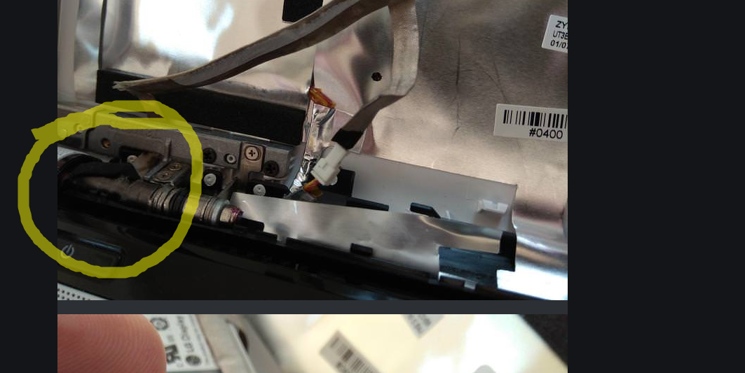

Silenzio Δημοσ. 28 Νοεμβρίου 2018 Μέλος Δημοσ. 28 Νοεμβρίου 2018 (επεξεργασμένο) καλημέρα σας, άνοιξα την οθόνη και βάζω δύο φωτογραφίες, πάντως το καλώδιο στη θέση του φαίνεται, γράφει UP8 LED LCD Cable DD0UP8LC006 WEC 09/12/04 και σαν serial φαινεται το: WECDDC0063ASD504, το μοντέλο της οθόνης LG LP156WH2. λέτε να παραγγείλω αυτό το καλώδιο ? να βγάλω κάποια άλλη φωτο να δείτε ? https://imgur.com/gallery/THTwIv8 https://imgur.com/a/Fg8KBvr Επεξ/σία 28 Νοεμβρίου 2018 από Silenzio
alkis13 Δημοσ. 28 Νοεμβρίου 2018 Δημοσ. 28 Νοεμβρίου 2018 Θα πω κατι που ισως δουλεψει και ειναι τσαμπα. Πιθανο η καλωδιοταινια εκει που τσακιζει στο μεντεσε, να εχει φθαρει η μονωση της και να κανει σωμα με το σασι του λαπτοπ για αυτο να εχεις το τρεμοπαιγμα. Θα προτεινα στο σημειο που η καλωδιοταινια στριβει πολυ ή εκει στο μεντεσε γενικα να την μονωσεις με λιγη μονωτικη ταινια απο πανω. Αρκετες φορες δουλευει και κραταει για πολυ καιρο. Τωρα αυτο που εχει εγινε, είτε γιατι καποιος ανοιξε-εκλεισε το λαπτοπ μη προσεκτικα με αποτελεσμα η καλωδιοταινια να τσακιζει παραπανω απο οσο πρεπει, ή απλα με τη πολλα ανοιξε κλεισε καπου "τραυματιστηκε". Τη μονωτικη ταινια την προτεινω γιατι μου κανει πιο πιθανο καποιο καλωδιο να ακουμπαει με το σασι, παρα 2 μικρα καλωδιακια να εχουν απογυμνωθει και να βραχυκυκλωνουν μεταξυ τους. 1
Silenzio Δημοσ. 28 Νοεμβρίου 2018 Μέλος Δημοσ. 28 Νοεμβρίου 2018 (επεξεργασμένο) σε ευχαριστώ πάρα πολύ για τη συμβουλή!! λες εκεί κοντά στο δίπινο καλώδιο στη τσάκιση ? και μονωτική κάποια συγκεκριμένη ? δοκιμή μπορώ να κάνω όσο είναι ανοικτό ? το λέω για να μην το ανοιγοκλείνω συνέχεια. Επεξ/σία 28 Νοεμβρίου 2018 από Silenzio
alkis13 Δημοσ. 28 Νοεμβρίου 2018 Δημοσ. 28 Νοεμβρίου 2018 (επεξεργασμένο) Αναφερομαι στη καλωδιοταινια που "τσακιζει στο μεντεσε της οθονης και εισερχεται μεσα στο σασι του laptop. Με τα πολλα ανοιξε κλεισε εκει συνηθως την πατανε. Μονωτικη ταινια απλη. Δεν χρειαζεται καποια συγκεκριμενη, αρκει να ειναι μονωτικη, μη βαλεις καμια ταινια συσκευασιας edit. Την μονωτικη ταινια την βαζεις γυρω γυρω απο το καλωδιο. Θελει λυσιμο Διπινο; Αυτο ειναι για την τροφοσοσια σε φως της οθονης, εφοσον η οθονη φωτιζεται δεν μας επιρρεαζει αυτο. Θα εβαζα ταινια εκει που σου κυκλωσα. Το laptop προφανως θελει κλεισιμο. Και ολο λυσιμο. Απλα ειναι μια πιο φτηνη "πατεντα" που ισως πιασει. Ειδάλλως παραγγειλε την καλωδιοταινια και οταν ερθει με το καλο την αλλαζεις ολη. Επεξ/σία 28 Νοεμβρίου 2018 από alkis13 1
Silenzio Δημοσ. 28 Νοεμβρίου 2018 Μέλος Δημοσ. 28 Νοεμβρίου 2018 ωραία, αλλά για ποιο λόγο να λύσω όλο το λαπτοπ ? αν ξεβιδώσω το μεντεσέ σε εκείνο το σημείο δε θα ανοίξει για να το τυλίξω με μονωτική ? αλλιώς νομίζω μόνο το πλαστικό του ηχείου αν βγει από πάνω θα μπορώ να βγάλω το καλώδιο και από τη μητρική. Αν θέλει λύσιμο όλο τη κάτσαμε.. αν βάλω τη μονωτική πειράζει να το ανοίξω να δω αν δουλεύει ή θα κάνω ζημια ? από εδώ παραγγέλνω ? https://www.skroutz.gr/c/1063/laptop-desktop-parts.html?keyphrase=DD0UP8LC006 βασικά αν είναι αυτά είναι πανάκριβα, από εδώ θα είμαι οκ? https://de.aliexpress.com/item/New-and-Original-LCD-Cable-for-HP-Pavilion-dv6-dv6-1000-dv6-2000-series-15-6/729760534.html ψάχνω καλώδιο με κωδικό DD0UP8LC006 ? και ας λέει άλλο μοντέλο ? συγγνώμη που σας ζαλίζω, ρωτάω πολλά το ξέρω, από λαπτοπ έχω μηδενική εμπειρία.
