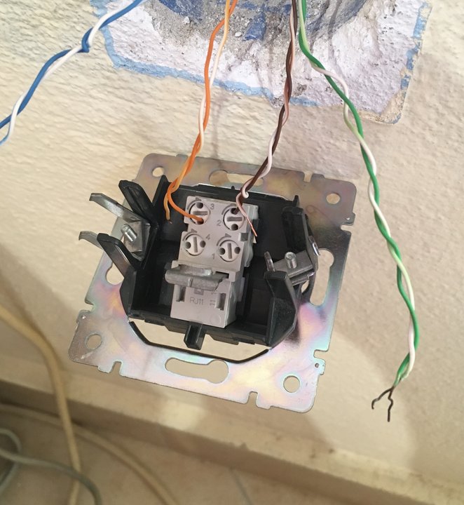

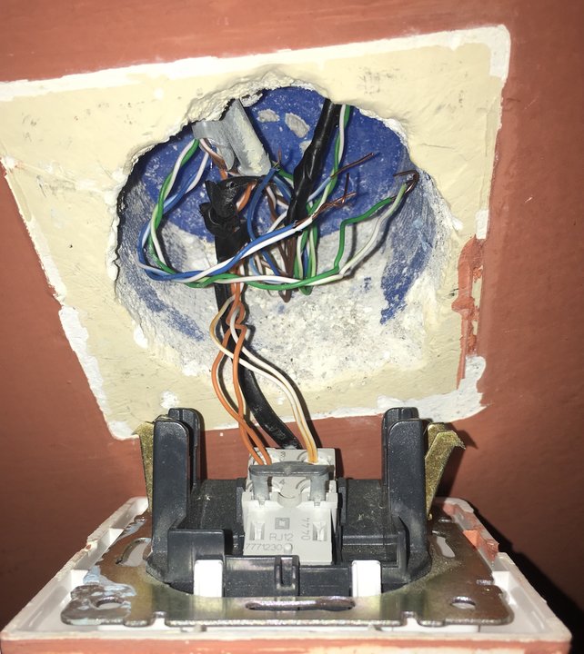

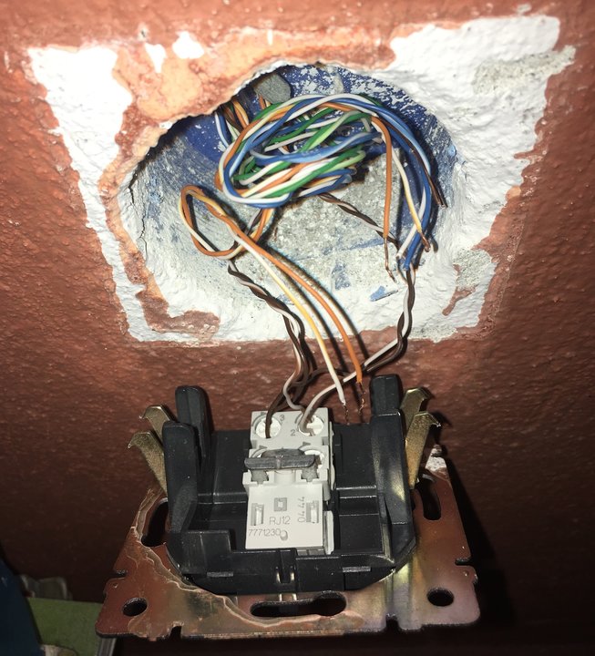

Michalis59 Δημοσ. 13 Νοεμβρίου 2018 Μέλος Δημοσ. 13 Νοεμβρίου 2018 6 λεπτά πριν, jkoukos είπε Μόνο αυτές οι 2 πρίζες υπάρχουν στο σπίτι; Λογικά (από τα χρώματα που αναφέρεις) πρπει να υπάρχει και άλλη η οποία συνδέεται στην 1η και μεταφέρει στο σήμα στο υπνοδωμάτιο. Κάνε μια προσπάθεια και βγάλε φωτογραφία των καλωδίων και από τις άλλες πρίζες. Η τηλεφωνία που έχεις είναι VoIP ή απλή PSTN; Λοιπόν η πρώτη φωτό είναι στο άλλο υπνοδωμάτιο και η δεύτερη είναι στο σαλόνι στην οποία είναι συνδεδεμένο το ρουτερ Τωρα για το δεύτερο που με ρωτάς δεν ξέρω να σου πω.
jkoukos Δημοσ. 13 Νοεμβρίου 2018 Δημοσ. 13 Νοεμβρίου 2018 (επεξεργασμένο) Στην πρίζα του σαλονιού είναι συνδεδεμένα τα 2 χρωματικά ζεύγη πορτοκαλί-άσπρο/πορτοκαλί, στις 2 μεσαίες επαφές (2-3). Κανονικά αυτά τα ίδια χρωματικά ζεύγη πρέπει να είναι συνδεδεμένα και στην ενδιάμεση του άλλου υπνοδωματίου αλλά και σε αυτό που θέλεις να μεταφέρεις την γραμμή. Επεξ/σία 13 Νοεμβρίου 2018 από jkoukos

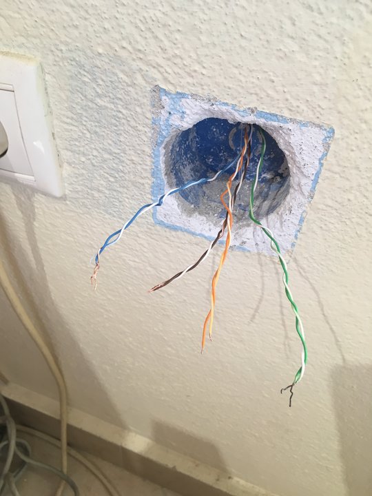

Michalis59 Δημοσ. 13 Νοεμβρίου 2018 Μέλος Δημοσ. 13 Νοεμβρίου 2018 4 λεπτά πριν, jkoukos είπε Στην πρίζα του σαλονιού είναι συνδεδεμένα τα 2 χρωματικά ζεύγη πορτοκαλί-άσπρο/πορτοκαλί, στις 2 μεσαίες επαφές (2-3). Κανονικά αυτά τα ίδια χρωματικά ζεύγη πρέπει να είναι συνδεδεμένα και στην ενδιάμεση του άλλου υπνοδωματίου αλλά και σε αυτό που θέλεις να μεταφέρεις την γραμμή. Όποτε τι κάνω; Συνδέω στο δεύτερο υπνοδωμάτιο τα πορτοκαλί; Στις θέσεις 2-3; Και στο δωμάτιο που θέλω να μεταφέρω; Έχει μόνο ένα πορτοκαλί και ένα άσπρο πορτοκαλί
poulinos Δημοσ. 13 Νοεμβρίου 2018 Δημοσ. 13 Νοεμβρίου 2018 2 minutes ago, Michalis59 said: Όποτε τι κάνω; Συνδέω στο δεύτερο υπνοδωμάτιο τα πορτοκαλί; Στις θέσεις 2-3; Και στο δωμάτιο που θέλω να μεταφέρω; Έχει μόνο ένα πορτοκαλί και ένα άσπρο πορτοκαλί παντου πορτοκαλι ασπρο /πορτοκαλι στις θεσεις 2 και 3.μπορει να χρησιμοποιηθει και αλλο χρωμα αλλα πρεπει να ειναι το ιδιο.συνηθως ερχεται ενα καλωδιο απο τον κατανεμητη πανω και πρεπει να πηγαινει στο 2/3 στο κεντρικο πριζακι.απο εκει φευγει καλωδιο και παει στο αλλο πριζακι οποτε βαζεις τα ιδια χρωματα κτλ. οπως βλεπω στην πριζα στο σαλονι ειναι πορτοκαλι/πορτοκαλι ασπρο 2 ζευγαρια.το ενα ειναι που ερχεται απο τον κατανεμητη και το αλλο ειναι που πηγαινει στο επομενο πριζακι.αρα καιστα υπολοιπα πορτοκαλι/πορτοκαλι ασπρο θα βαλεις. 1
jkoukos Δημοσ. 13 Νοεμβρίου 2018 Δημοσ. 13 Νοεμβρίου 2018 17 λεπτά πριν, Michalis59 είπε Όποτε τι κάνω; Συνδέω στο δεύτερο υπνοδωμάτιο τα πορτοκαλί; Στις θέσεις 2-3; Και στο δωμάτιο που θέλω να μεταφέρω; Έχει μόνο ένα πορτοκαλί και ένα άσπρο πορτοκαλί Ισχύει αυτό που γράφει ο poulinos. Στις 2 πρώτες πρίζες υπάρχουν από 2 χρωματικά ζεύγη διότι απλά το ένα φέρνει το σήμα και το άλλο πάει στην επόμενη πρίζα. Στο τελευταίο σωμάτιο υπάρχει μόνο ένα ζεύγος, διότι απλά είναι η τελευταία και δεν υπάρχει άλλη μετά από αυτήν. Όλα τα ζεύγη που θα συνδεθούν θα πρέπει να είναι τα ίδια (χρώμα και θέση) ώστε άμεσα να υπάρχει αναγνώριση εκ μέρους σου. Γίνεται να είναι και διαφορετικά, αλλά δεν υπάρχει λόγος. 1
