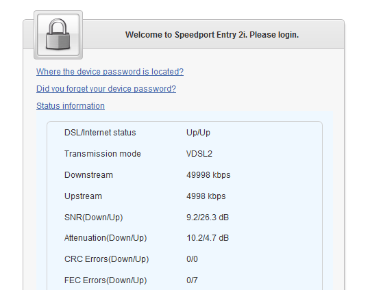

Επισκέπτης Δημοσ. 13 Νοεμβρίου 2018 Δημοσ. 13 Νοεμβρίου 2018 Οκ πριν ξεκινήσω, ξερω πολύ καλα οτι αυτες οι ταχύτητες είναι σχετικά σπάνιες, δε γκρινιάζω, αλλα γκρινιάζω επειδή το είχα και το έχασα. Έβαλα 50αρα ΟΤΕ. Συγχρονισμός στα 49.999 και download 5,5MB/sec (ftp και direct). Μετά δε ξερω τι παίχτηκε και πιάνω εως 40. Παίζει να φταίνε τα καλώδια μου; τα ταλαιπώρησα ειναι η αλήθεια το τελευταίο καιρό. Και είναι γυμνά 2 καλώδια του οτε πιασμένα πρόχειρα. Αυτα, λενε τίποτα; SNR(Down/Up) 8.8/27.3 dB Attenuation(Down/Up) 10.4/4.8 dB
filipN Δημοσ. 13 Νοεμβρίου 2018 Δημοσ. 13 Νοεμβρίου 2018 Λένε, αλλά μην είσαι τσιγκούνης με τα στατιστικά, βάλε περισσότερα.
poulinos Δημοσ. 13 Νοεμβρίου 2018 Δημοσ. 13 Νοεμβρίου 2018 11 hours ago, Kostas88KG said: Οκ πριν ξεκινήσω, ξερω πολύ καλα οτι αυτες οι ταχύτητες είναι σχετικά σπάνιες, δε γκρινιάζω, αλλα γκρινιάζω επειδή το είχα και το έχασα. Έβαλα 50αρα ΟΤΕ. Συγχρονισμός στα 49.999 και download 5,5MB/sec (ftp και direct). Μετά δε ξερω τι παίχτηκε και πιάνω εως 40. Παίζει να φταίνε τα καλώδια μου; τα ταλαιπώρησα ειναι η αλήθεια το τελευταίο καιρό. Και είναι γυμνά 2 καλώδια του οτε πιασμένα πρόχειρα. Αυτα, λενε τίποτα; SNR(Down/Up) 8.8/27.3 dB Attenuation(Down/Up) 10.4/4.8 dB η σωστη καλωδιωση ειναι αυτη. https://www.cyta.com.cy/mp/informational/support/files/wiring-guide-for-broadband_GR.pdf αν και λες οτι εχεις δυο καλωδια μονο οποτε παιζει να εχεις μονο μια πριζα στο σπιτι.προσεχε βεβαια να ειναι πραγματι δυο καλωδια και να μην εχει και τιποτα αναπληρωματικα συνδεδεμενα.επισης μην τα εχεις προχειρα πιασμενα.βαλε ενα σωστο πριζακι ειτε ειναι εσωτερικη η πριζα ειτε εξωτερικη.το 10 attenuation δεν ειναι τοσο μεγαλο για να δικαιολογει να μην παιζεις 50 Mbit.απο καμπινα παιρνεις ή απο Kv? εκτος αν εχεις πολλα πριζακιακαι ειναι ενωμενα ολα με ενωση πισω απο τον τοιχο οποτε την εκατσες λιγο.

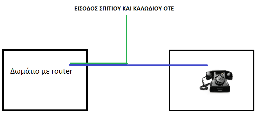

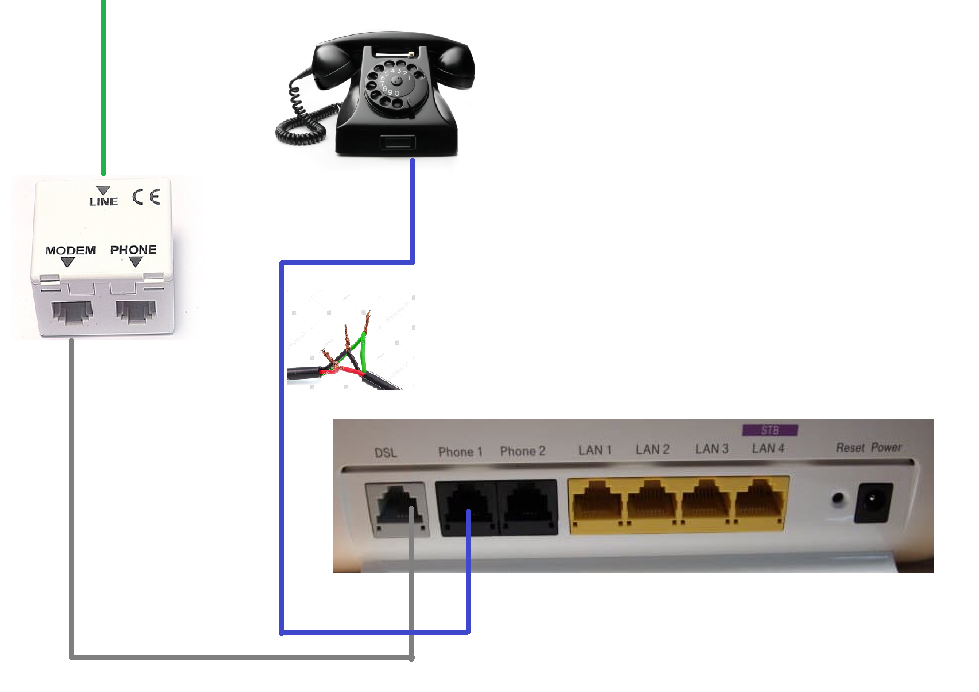

Επισκέπτης Δημοσ. 16 Νοεμβρίου 2018 Δημοσ. 16 Νοεμβρίου 2018 Στις 13/11/2018 στις 2:18 ΜΜ, poulinos είπε η σωστη καλωδιωση ειναι αυτη. https://www.cyta.com.cy/mp/informational/support/files/wiring-guide-for-broadband_GR.pdf αν και λες οτι εχεις δυο καλωδια μονο οποτε παιζει να εχεις μονο μια πριζα στο σπιτι.προσεχε βεβαια να ειναι πραγματι δυο καλωδια και να μην εχει και τιποτα αναπληρωματικα συνδεδεμενα.επισης μην τα εχεις προχειρα πιασμενα.βαλε ενα σωστο πριζακι ειτε ειναι εσωτερικη η πριζα ειτε εξωτερικη.το 10 attenuation δεν ειναι τοσο μεγαλο για να δικαιολογει να μην παιζεις 50 Mbit.απο καμπινα παιρνεις ή απο Kv? εκτος αν εχεις πολλα πριζακιακαι ειναι ενωμενα ολα με ενωση πισω απο τον τοιχο οποτε την εκατσες λιγο. Δίνω εικόνα για το πως είναι συνδεμένα τα καλώδια μου. Δείχνω και το σημείο που γινεται η σύνδεση με τα γυμνά και θα εξηγήσω το γιατί. Το πράσινο καλώδιο και το μπλέ καλώδιο έρχονται ΜΑΖΙ μέσα στο δωμάτιο που είναι το router. Ερχονται μεσα σε 1 καλώδιο το οποίο ανοίγει σε 4 μικρά καλώδια. Τα 2 πάνε σε κλιπ που πάει στο DSL (το γκρι καλώδιο) και το μπλέ επειδή δεν έφτανε να μπει στο router, το εβαλα προέκταση χυμα για να φτάσει. Έρχονται μαζί επειδή η είσοδος το σπιτιου απ' οπου μπαίνει το καλώδιο του ΟΤΕ, είναι ανάμεσα στο σαλόνι που πάει το τηλέφωνο. Έβαλα και για αυτο σχετική φωτο. Αυτο που δε καταλαβαίνω επίσης, ειναι πως γίνεται και δουλευει γενικά το σύστημα, αφου υποτίθεται βάσει οδηγιών οτι το τηλέφωνο μου πρέπει να παει στο phone 2 και να έρθει καλώδιο απο το "phone" του διαχωριστή στο phone 1. (βασει οδηγιών ξαναλέω). Τα φώτα σου poulinos σε παρακαλω!!! 🤔

Επισκέπτης Δημοσ. 16 Νοεμβρίου 2018 Δημοσ. 16 Νοεμβρίου 2018 (επεξεργασμένο) 50 λεπτά πριν, spectaculator είπε Δοκίμασες με το router απευθείας πάνω στη πρίζα του τηλεφώνου; Όσες φορές έπεσε η ταχύτητα ανεξήγητα μου έφταιγε το splitter. Πρίζα τηλεφώνου δεν υπάρχει. Η γραμμή μπαινει σπίτι και έρχεται στο δωμάτιο που ειναι το ρουτερ, οπως δειχνω επάνω στις φωτο. Spliter δεν εχω, οπως δειχνω επανω στις φωτο. edit: Αφαίρεσα προσωρινά το τηλέφωνο επάνω απο το router. Εσβησα το router και το ανοιξα ξανα. Δεν εχω λόγια... Επεξ/σία 16 Νοεμβρίου 2018 από Kostas88KG
spectaculator Δημοσ. 16 Νοεμβρίου 2018 Δημοσ. 16 Νοεμβρίου 2018 11 λεπτά πριν, Kostas88KG είπε Πρίζα τηλεφώνου δεν υπάρχει. Η γραμμή μπαινει σπίτι και έρχεται στο δωμάτιο που ειναι το ρουτερ, οπως δειχνω επάνω στις φωτο. Spliter δεν εχω, οπως δειχνω επανω στις φωτο. edit: Αφαίρεσα προσωρινά το τηλέφωνο επάνω απο το router. Εσβησα το router και το ανοιξα ξανα. Δεν εχω λόγια... Το τηλέφωνο δουλεύει αν το βάλεις πάνω στο splitter ή είναι αποκλειστικά voip? Μάλλον φταίει η συσκευή.
Επισκέπτης Δημοσ. 17 Νοεμβρίου 2018 Δημοσ. 17 Νοεμβρίου 2018 18 ώρες πριν, spectaculator είπε Το τηλέφωνο δουλεύει αν το βάλεις πάνω στο splitter ή είναι αποκλειστικά voip? Μάλλον φταίει η συσκευή. Με το συγκεκριμένο setup, δε δουλευει επανω στο φιλτρο.

poulinos Δημοσ. 12 Ιανουαρίου 2019 Δημοσ. 12 Ιανουαρίου 2019 On 15/11/2018 at 23:51, Kostas88KG said: Δίνω εικόνα για το πως είναι συνδεμένα τα καλώδια μου. Δείχνω και το σημείο που γινεται η σύνδεση με τα γυμνά και θα εξηγήσω το γιατί. Το πράσινο καλώδιο και το μπλέ καλώδιο έρχονται ΜΑΖΙ μέσα στο δωμάτιο που είναι το router. Ερχονται μεσα σε 1 καλώδιο το οποίο ανοίγει σε 4 μικρά καλώδια. Τα 2 πάνε σε κλιπ που πάει στο DSL (το γκρι καλώδιο) και το μπλέ επειδή δεν έφτανε να μπει στο router, το εβαλα προέκταση χυμα για να φτάσει. Έρχονται μαζί επειδή η είσοδος το σπιτιου απ' οπου μπαίνει το καλώδιο του ΟΤΕ, είναι ανάμεσα στο σαλόνι που πάει το τηλέφωνο. Έβαλα και για αυτο σχετική φωτο. Αυτο που δε καταλαβαίνω επίσης, ειναι πως γίνεται και δουλευει γενικά το σύστημα, αφου υποτίθεται βάσει οδηγιών οτι το τηλέφωνο μου πρέπει να παει στο phone 2 και να έρθει καλώδιο απο το "phone" του διαχωριστή στο phone 1. (βασει οδηγιών ξαναλέω). Τα φώτα σου poulinos σε παρακαλω!!! 🤔 το απανταω τυπικα μηπως χρειαστει σε καποιον αλλον.αν καταλαβα καλα ερχεται ενα καλωδιο με 2 ζευγαρια απο εκει που ενωνεται με τον οτε. οποτε θα πρεπει να εχεις. το πρασινο παει στο σπλιττερ και μετα παει στο ρουτερ ενω το μπλε παει στο τηλεφωνο απο την fxs1 του ρουτερ. αυτο που εχεις κανει ειναι το πιο σωστο οπως θα δεις και στο pdf Της cyta διοτι δεν εχεις bridge taps. απλα δεν χρειαζεται το σπλιττερ στην συγκεκριμενη συνδεσμολογια.κατα τα αλλα ειναι σωστη γιατι εχεις ενα καλωδιο που φερνει το ιντερνετ στο ρουτερ απευθειας χωρις να διακλαδωνεται με αλλο καλωδιο ή με καποια συσκευη και εχεις και ενα καλωδιο που παει στο τηλεφωνο.αυτο που βλεπεις στις οδηγιες ειναι για αλλες περιπτωσεις.ειναι για την περιπτωση που θες ενα τηλεφωνο διπλα στο ρουτερ και το βαζεις πχ στην fxs1 αλλα εχεις και αλλα τηλεφωνα μεσα στο σπιτι σε αλλα δωματιο οποτε παιρνεις απο την fxs2 και κανεις επιστροφη πισω στο splitter και μετα βαζεις φιλτρα οπου αλλου εχεις τηλεφωνα.αυτη η καλωδιωση δεν ειναι η ιδανικη απλα ειναι μια πατεντα για να παιξουν και τα τηλεφωνα στα αλλα δωματια.δεν ειναι η ιδανικη διοτι εχεις bridge taps ετσι και χανεις σε ταχυτητα. απλα βγαλε το splitter.δεν χρειαζεται.επισης δεν στριβουμε καλωδια αλλα βαζουμε scotchlok.και αν το καλωδιο το πρασινο και το μπλε ειναι χαλια ποιοτητα κανε μια δοκιμη πριν απο αυτο το καλωδιο για να δεις ποσο συγχρονιζεις μηπως χανεις και λογω του καλωδιου On 16/11/2018 at 04:33, spectaculator said: Δοκίμασες με το router απευθείας πάνω στη πρίζα του τηλεφώνου; Όσες φορές έπεσε η ταχύτητα ανεξήγητα μου έφταιγε το splitter. τα σπλιττερ μπορουν να χαλασουν απο κεραυνους κτλ.κατα τα αλλα οταν εχουμε voip προσπαθουμε να μην χρησιμοποιουμε splitter ωστε να μην εχουμε bridge taps.δηλαδη δεν θελουμε να κανομε επιστροφη στα αλλα τηλεφωνα μεσα απο το καλωδιο που φερνει το vdsl στο router μας. On 16/11/2018 at 05:18, Kostas88KG said: Πρίζα τηλεφώνου δεν υπάρχει. Η γραμμή μπαινει σπίτι και έρχεται στο δωμάτιο που ειναι το ρουτερ, οπως δειχνω επάνω στις φωτο. Spliter δεν εχω, οπως δειχνω επανω στις φωτο. edit: Αφαίρεσα προσωρινά το τηλέφωνο επάνω απο το router. Εσβησα το router και το ανοιξα ξανα. Δεν εχω λόγια... στην φωτογραφια που εχεις φτιαξει δειχνεις οτι εχεις σπλιττερ πανω αριστερα. βεβαια ειτε εχεις ειτε οχι το προβλημα δεν ειναι εκει.απλα ναι δεν υπαρχει λογος στην περιπτωση σου για το σπλιττερ οποτε καλο ειναι να βγει.η γραμμη σου θεωρητικα πρεπει να ενωνεται καπου με την γραμμη του οτε οποτε προσπαθουμε να βρουμε που γινετε η ενωση και να κανεις δοκιμη εκει χωρις την δικια σου καλωδιωση.λογικα θα ειναι ακριβως εξω απο το σπιτι.δες επομενη απαντηση γιατι οταν εβγαλες το τηλεφωνο εφτιαξε αρκετα η γραμμη, On 16/11/2018 at 05:31, spectaculator said: Το τηλέφωνο δουλεύει αν το βάλεις πάνω στο splitter ή είναι αποκλειστικά voip? Μάλλον φταίει η συσκευή. voip εχει αφου παιρνει απο τις fxs.και δεν φταιει η συσκευη αλλα οπως φαινεται φταιει το πρασινο μπλε καλωδιο.λογικα δεν ειναι twisted οποτε εχει παρεμβολες το ενα ζευγαρι με το αλλο.αν ειναι twisted τοτε εχει μπερδεψει τα χρωματα και εχει παρει για το vdsl ενα καλωδιο απο το ενα ζευγαρι και ενα καλωδιο απο το αλλο ζευγαρι.αντιστοιχα το ιδιο εκανε με το τηλεφωνο.πηρε το ενα καλωδιο απο το πρωτο και το ενα καλωδιο απο το δευτερο.οταν το κανεις αυτο τοτε επειδη χαλαει το twisting εχεις προβληματα.και τα προβληματα αυτα φευγουν σε αρκετα μεγαλο βαθμο οταν βγαλεις κατι απο τα δυο.οποτε οταν εβγαλε το καλωδιο απο την fxs εφυγαν οι παρεμβολες που εκανε στο vdsl και ανεβηκε η ταχυτητα. On 16/11/2018 at 23:48, Kostas88KG said: Με το συγκεκριμένο setup, δε δουλευει επανω στο φιλτρο. αφου εχει voip δεν θα δουλεψει πανω στο splitter.το splitter στο voip το χρησιμοποιεις μονο για να κανεις επιστροφη το τηλεφωνο στα αλλα πριζακια.δηλαδη αντι για εξοδο τηλεφωνου οπως ειναι στην κανονικη τηλεφωνια(landline,tdm ) το χρησιμοποιεις σαν εισοδο κατα καποιο τροπο απο της fxs. On 17/11/2018 at 01:33, spectaculator said: Κάτι μου λέει πως φταίει το πλέξιμο των καλωδίων προς το τηλέφωνο. ειτε το καλωδιο δεν ειναι twisted και ειναι του κιλου οποτε οι παρεμβολες πανε συννφερο ειτε ειναι twisted και εχουν μπερδευτει τα ζευγαρια μεταξυ τους.φταιει γενικοτερα το twisting .αν ηταν μονο στο τηλεφωνο το προβλημα μπορει να μην εκανε θεμα στο internet .το τηλεφωνο και να μην το περασεις απο twist θα παιξει αλλα το vdsl/adsl κτλ εχει μεγαλα θεματα.απλα τωρα που εβγαλε το τηλεφωνο απο την fxs διορθωσε σε αρκετο μεγαλο βαθμο το προβλημα. On 17/11/2018 at 02:34, Kostas88KG said: Θα δηλώσω βλάβη να μου φτιάξουν το πριζάκι στην είσοδο του σπιτιού. Θεωρητικά μέχρι πόσα μέτρα "αντέχει" το καλώδιο τηλεφώνου χωρίς απωλειες; 🤓 ο οτε δεν θα σου φτιαξει το πριζακι.ο οτε θα κανει δοκιμη την γραμμη πριν μπει στο σπιτι.εσενα το προβλημα ειναι αφου μπει στο σπιτι αρα εσυ πρεπει να το δεις αυτο και να αλλαξεις το ζευγαρι. αν εβαζες ασυρματο τηλεφωνο και δεν χρησιμοποιουσες το δευτερο ζευγαρι το μπλε δηλαδη για το τηλεφωνο θα καλυτερευες τα πραγματα αλλα παλι δεν θα επαιρνες τα μεγιστα.τα μεγιστα θα τα παρεις αν φτιαξεις τα ζευγαρια σωστα και αν τα καλωδια ειναι twisted(συνεστραμενα).αλλιως αλλαζεις καλωδιο και ριχνεις Utp. για το ποσα μετρα αντεχει καλο ειναι να μην χρησιμοποιεις τηλεφωνικο καλωδιο παραπανω απο 1,5 με 2 μετρα.αν θες παραπανω μετρα απλα περνας Utp και θα χρησιμοποιησεις το ενα ζευγαρι απο τα 4 που εχει ως τηλεφωνικο με rj11 klips.ταυτοχρονα απο ενα δευτερο ζευγαρι μπορεις να στειλεις την τηλεφωνια στο τηλεφωνο που θες.επειδη ειναι Utp και ειναι twisted δεν θα εχεις θεμα.το καλωδιο που εχεις το κοβω οτι θα ειναι απλα ενα διζευγο χωρις καν συστροφη .για να δεις ποια ειναι τα μεγιστα δοκιμασε εκει που ερχεται η γραμμη του οτε.για το τηλεφωνο δεν μας νοιαζει αν χρησιμοποιησεις και 10 μετρα απλο τηλεφωνικο ειδικα τωρα που παιρνεις απο fxs αρα δεν υπαρχει καμια ενωση ουτε καν με φιλτρο η splitter με την γραμμη του vdsl.αλλα στο vdsl δεν θες ουτε μεγαλο τηλεφωνικο ουτε γενικα καλωδιο που δεν ειναι για αυτη τη χρηση.οτι δηλαδη ενα καλωδιο δεν ειναι τηλεφωνικο δεν σημαινει οτι ειναι twisted και οτι κανει για Internet.εσενα πχ αυτο μπορει να μην ειναι τηλεφωνικο αλλα παλι δεν ειναι καλο.αν ειναι τηλεφωνικο τοτε αστα να πανε.και που επαιζες λες και ευχαριστω. On 18/11/2018 at 08:25, coffeex said: Λογικά στο κουτί θα σου είχαν και έναν "αντάπτορα" 1 γραμμής σε 2 όπως στο τετράγωνο παρακάτω. δεν χρειαζεται ανταπτορα απο ενα σε δυο αφου χρησιμοποιει μονο την μια Fxs.και ακομα και αν χρειαστει να βαλει δευτερη συσκευη μπορει να την βαλει στην 2η fxs αντι να βαλει adapter.εκτος αν δεν καταλαβα τι εννοεις. επισης να βαλει adapter εκει που ξεκιναει η γραμμη δεν εχει νοημα εκτος αν ειχε tdm τηλεφωνια(landline) ή αν ειχε το splitter μακρια απο το πριζακι και κοντα στο router και ηθελε μετα να βαλει τηλεφωνικη συσκευη στην αρχικη πριζα
