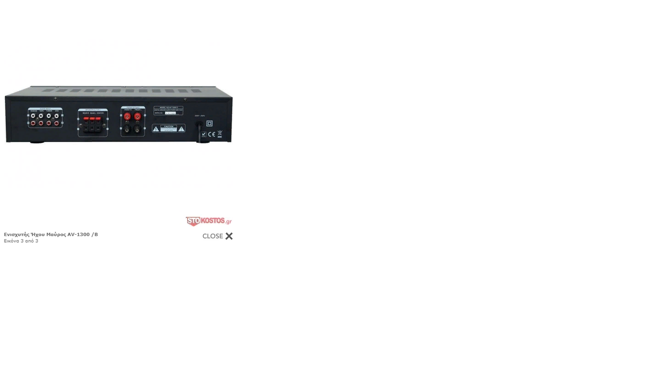

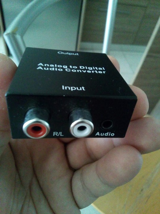

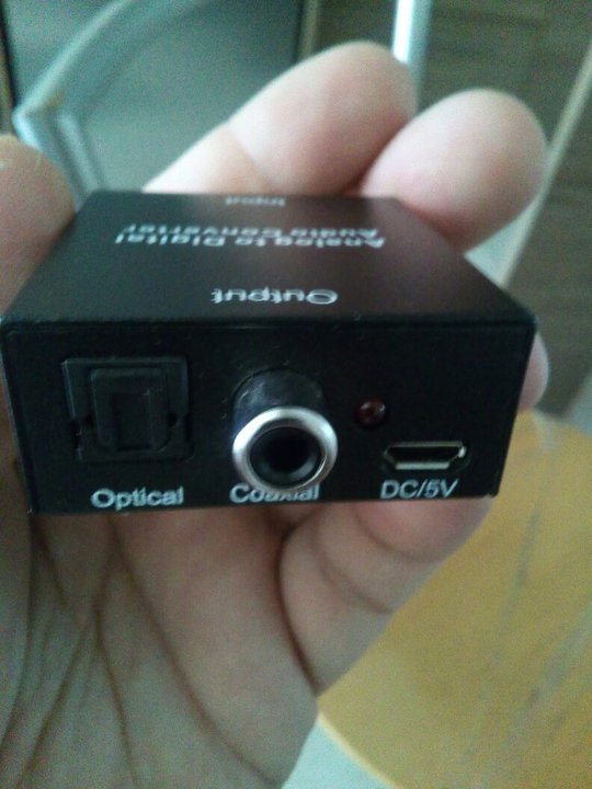

postfire Δημοσ. 11 Νοεμβρίου 2018 Δημοσ. 11 Νοεμβρίου 2018 (επεξεργασμένο) γεια σας παιδια τα φωτα σας παρακαλω αν μπορειτε εχω οικονομικο ενισχυτη δουλευει μια χαρα αλλα εχει 4 εισοδους rca ηθελα να το συνδεσω με πσ4+ονε μεσω οπτικης και πηρα αυτον τον ανταπτορα https://www.easytechnology.gr/metatropeis-kai-kalodia/eikona-ekhos/analogiko-rca-se-optike-ina-coax-psephiako-metatropeas-ekhou?zenid=u3uut8tc2n18l47ci0jn74hdv4 ενω τα συνδεω ολα σωστα δεν εχω ηχο απο τον ενισχυτη εχω τσεκαρει και τις ρυθμισεις μεσα απο τις κονσολες και μεσα απο την τιβι(εχει οπτικη) αλλα δυστυχως δεν εχω ηχο απο τον ενισχυτη βαζω τα rca ηχου ασπρο-κοκκινο και πανε στον ανταπτορα και η οπτικη ειτε απο το πσ4 προ/ονε σ/tv πανε στον ανταπτορα επισυναπτω φωτος οποια βοηθεια δεκτη! Επεξ/σία 11 Νοεμβρίου 2018 από postfire
swstost Δημοσ. 11 Νοεμβρίου 2018 Δημοσ. 11 Νοεμβρίου 2018 (επεξεργασμένο) Αυτό είναι το ανάποδο από αυτό που θες. Αν προσέξεις το input είναι στα RCA και το output στο digital, δηλαδή παίρνει σήμα από τα RCA και το βγάζει στο optical. Το λέει και το όνομά του, analog to digital, εσύ θες το ανάποδο... Επεξ/σία 11 Νοεμβρίου 2018 από swstost 1
