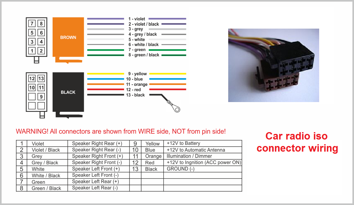

nick#18 Δημοσ. 11 Νοεμβρίου 2018 Δημοσ. 11 Νοεμβρίου 2018 (επεξεργασμένο) 18 ώρες πριν, Leo18 είπε Παιδιά δεν έβαλα canbus το συνδεσα κατευθείαν στην φυσά του αυτοκινήτου επειδή ταίριαζε. Η οθόνη λειτουργεί κανονικά και ήχος και βίντεο και navigator. Μόνο όταν το αμάξι κινείται έχει θεμα (χωρίς να υπάρχει καμία ιδιαίτερη ανατάραξη) ανοιγοκλείνει συνεχώς. Συνδεσα πάλι το παλιό και λειτουργούσε κανονικά. Σ' αυτό βέβαια επειδή δεν ταίριαζε η εργοστασιακή φυσα είχα βάλει άλλη. Λέτε να θέλει αυτό που λέει ο nick#18 Εκεινη η φυσα ηταν αγορασμενη για το δικο σου αμαξι συγκεκριμενα η ηταν αυτη που ειχε μεσα το κουτι της αλλης πηγης που ειχες? Αν ηταν αγορασμενη για το αμαξι σου συγκεκριμενα κατι παιζει με τα ρευματα. Γενικα οι φιλοσοφια του κονεκτορα iso για τις πηγες παιζει ως εξης: 1 γειωση (-), 1 σταθερο +12 (memory) και ενα +12 (power) το οποιο παιρνει ρευμα οταν βαλεις μπροστα/εχεις το κλειδι γυρισμενο στο ACC. Καποιες κινεζοπηγες ανοιγουν μονο με το 1 + απο αυτα και υπολειτουργουν. Το ιδιο εχω παθει (αναβοσβηνε οποτε ηθελε) με μια felix του 20ρικου που εβαλα στο fiat μου που ενω ειχε iso κονεκτορα πισω, λογο canbus εχει "αλλα" καλωδια πανω και θελει ανταπτορα. Στη φωτο παρκατω ειναι το pinout της φυσας iso που αντιστοιχα εχει το αυτοκινητο σου. Βεβαιωσου οτι το κιτρινο και το κοκκινο σου ερχονται σε αυτες τις θεσεις. ΑΝ εχει αλλο χρωμα καλωδια χρειαζεσαι ενα πολυμετρο να μετρησεις αν τα αντιστοιχα καλωδια εχουν ρευμα. Το κιτρινο πρεπει να εχει παντα και το κοκκινο οταν εχεις ανοικτο διακοπτη με το κλειδι. Καπου εκει πρεπει να ειναι το προβλημα σου πιστευω. Στο δικο μου (punto mk2b) για να εχω αυτο το pinout χρειαζομαι ανταπτορα οπως ειπα και πιο πανω. Μεχρι να τον βαλω ειχα κανει γεφυρα τα 2 +12 (κοψε ραψε στην πλευρα τις φυσας της πηγης, δεν κοβεις ποτε του αυτοκινητου) ωστε να παιζει μιας και πριν δεν αναβε καθολου Αν δεν βγαζεις ακρη, σιγουρα καποιος ηλεκτρολογος αυτοκινητων η ενα μαγαζι που ασχολειται με ηχοσυστηματα θα βγαλει ακρη. Αν ολα ειναι οκ μαλλον καποιο θεμα εχει η πηγη δεν παει καπου αλλου το μυαλο μου.. Επεξ/σία 11 Νοεμβρίου 2018 από nick#18 1 1
