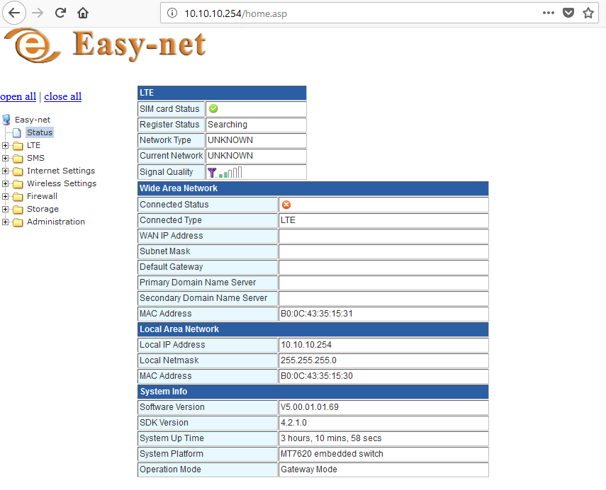

kostasbm Δημοσ. 9 Νοεμβρίου 2018 Δημοσ. 9 Νοεμβρίου 2018 (επεξεργασμένο) μπες στο μενου του ρουτερ εχει μενου αυτοματης εγκαταστασης ??? στη πρωτη καρτελλα βλεπεις την ολη κατασταση του ρουτερ(βγαλε φωτο) και στη τριτη η δευτερη καρτελα πρεπει να βλεπεις αν εχει το ρουτερ δει τη καρτα σου και καποιες βασικες ρυθμισεις που πρεπει να κανεις βγαλε φωτο τα manual των εταιρειων ειναι σχεδον ιδια σε πολλα ρουτερ που εχουν για μπες σε αυτο και κοιτα http://www.yifanwireless.com/web/userfiles/download/R100IndustrialRouterUSERMANUALV1.0.0_g5lJr.pdf Επεξ/σία 9 Νοεμβρίου 2018 από kostasbm

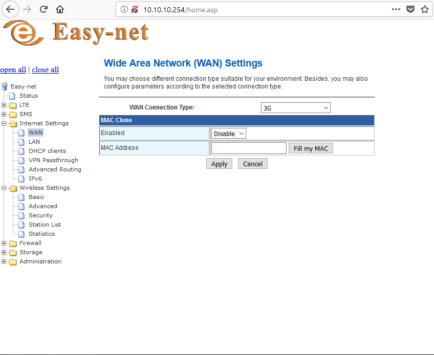

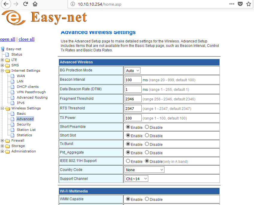

skoyntoyflis Δημοσ. 9 Νοεμβρίου 2018 Μέλος Δημοσ. 9 Νοεμβρίου 2018 καλησπέρα... ανέβασα κάποιες φωτογραφίες... νομίζω ότι είναι από εκεί που μου είπες...
kostasbm Δημοσ. 9 Νοεμβρίου 2018 Δημοσ. 9 Νοεμβρίου 2018 με προλαβες....μπες στο manual που εβαλα ενα λινκ και ριξε μια ματια θελει αρκετη δουλεια για να δουλεψει αποτι βλεπω δε βλεπει τη καρτα σου καθολου
