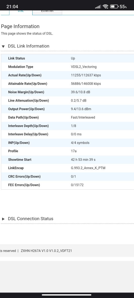

Τελικά μου στείλανε το ΖΤΕ H267a ενώ είχαν πει θα ναι το 268Q.
Το έβαλα εδώ κ 4 μέρες και λύθηκε το θέμα με το wifi. Έχω 100αρα γραμμή τα στατιστικά είναι
Spoiler
Screenshot_2022-06-28-21-04-29-950_com.android.chrome.jpg.ffa800beba643bb0c05f3294ba4f2e4c.jpg

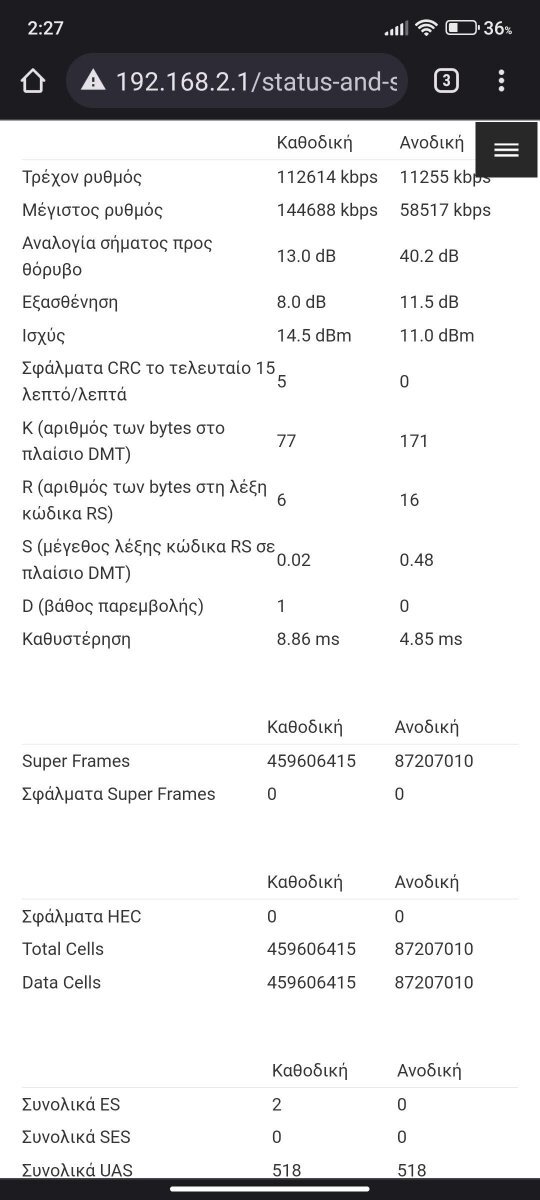

Και στο h300 ήταν
Spoiler
Screenshot_2022-06-24-02-27-56-562_com.android.chrome.jpg.60c90253f476073cce26cc97d58fc56e.jpg
Σ αυτό έχω πολλά fec ενώ στο h300 είχε πολλά crc δεν ξέρω τι συμβαίνει;Η γραμμή καλή δεν είναι;
Πάντως νομίζω είναι καλύτερο αυτό από το h300 έτσι μου φαίνεται. Στο wifi σίγουρα στα υπόλοιπα δεν ξέρω. Τους πήρα τηλ να γίνει η γραμμή fast/fast κ οχι fast/interleaved και μου είπε ότι στις fiber είναι ούτως ή άλλως fast/fast κ δε χρειάζεται να κάνει κάτι ισχύει;

Και στο h300 ήταν

Αν είσαι από καμπίνα VF μπορεί να αλλαχτεί προφίλ, αν είσαι από καμπίνα wind/ote δεν υπάρχει τέτοια δυνατότητα
Vodafone είμαι μόνο Vodafone έχει μέσα στην πόλη αυτή έκανε το δίκτυο οπτικών ινών εδώ.Και η καμπίνα είναι κάτω από το μπαλκόνι μου. Άρα λάθος μου είπαν για το fast. Και πως γίνεται να γίνει αλλαγή από fast fast που ήταν με την αλλαγή μόνο του ρουτερ;
