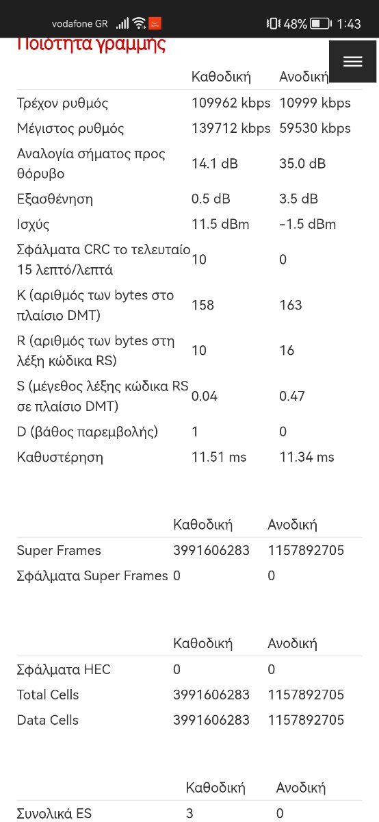

solezZ Δημοσ. 31 Μαΐου 2022 Δημοσ. 31 Μαΐου 2022 Καλησπέρα. Έχω και εγώ θέμα με το wifi του h300s. Πολλά σκαμπανεβασματα όλοι την μέρα. Έχω 6 συσκευές συνδεμενες. 2 κινητά στην 5ρα μπάντα και 2 υπολογιστές 1 εκτυπωτή 1 TV στην 2.4. Ενώ τα κινητά πάνε καλά τα υπολοιπα πάνω κάτω όλοι μέρα. Είμαι άσχετος με τα δίκτυα. Βλέπετε κάτι λάθος; ευχαριστώ.

comfuzio Δημοσ. 31 Μαΐου 2022 Δημοσ. 31 Μαΐου 2022 9 ώρες πριν, solezZ είπε Καλησπέρα. Έχω και εγώ θέμα με το wifi του h300s. Πολλά σκαμπανεβασματα όλοι την μέρα. Έχω 6 συσκευές συνδεμενες. 2 κινητά στην 5ρα μπάντα και 2 υπολογιστές 1 εκτυπωτή 1 TV στην 2.4. Ενώ τα κινητά πάνε καλά τα υπολοιπα πάνω κάτω όλοι μέρα. Είμαι άσχετος με τα δίκτυα. Βλέπετε κάτι λάθος; ευχαριστώ. Σαν γραμμή φαίνεσαι οκ, πολύ λίγα CRC, θα έκανα έναν έλεγχο καλωδίωσης για καλό και για κακό ή αν δεν χρειάζεται splitter για να δίνει τηλεφωνία σε άλλες πρίζες τηλεφώνου θα το έβγαζα και θα έκανα όσο πιο απλή συνδεσμολογία μπορώ. Για το wifi μέτρησε το με 1 μόνο συσκευή επάνω την κάθε φορά πως πάει. Λογικά στην μπάντα των 5ghz πρέπει να στα δίνει full τα 100mbps σαν 12.5mb/s Αν το μετράς το net με 5 συσκευές επάνω να ξέρεις ότι λίγο-πολύ όλες τραβάνε από λίγο οπότε θα έχεις περίεργες μετρήσεις σε γενικές γραμμές. Αν γενικά δεν σου δίνει τόσο καλές ταχύτητες μέσω wifi ή δες για κάποιο άλλο access point με Wifi 6 από το εμπόριο και ξέχνα το router του παρόχου για το wifi και άσε το μόνο για τηλεφωνία. Αν για κάποιο λόγο δεν θες να πάρεις άλλο access point μπορείς να ζητήσεις κάποια αντικατάσταση με το zte h267a αλλά μην νομίζεις ότι θα είναι και καλύτερο και δεν θα στο κάνουν αντικατάσταση στο έτσι. Ούτε εγώ θα το έκανα για το wifi. Αυτό που λέγαμε είναι επίσκεψη σε κατάστημα VF για wifi specialist, είναι υπηρεσία καταστήματος με χρέωση και έρχεται τεχνικός του καταστήματος με εξοπλισμό και σου βγάζει τι πρόβλημα υπάρχει και που και προτείνει αν χρειαστεί να μπει εξοπλισμός τι και που. 2 ώρες πριν, GeorgeMan είπε Εγώ με το συγκεκριμένο router όταν κατέβαζα ένα torrent από το laptop, δεν μπορούσα να ανάψω τις λάμπες του σπιτιού (με δικό τους bridge συνδεμένο με ethernet στο router και δικό τους ασύρματο πρωτόκολλο επικοινωνίας). Πάνω στο router είχα 2 συσκευές με ethernet, 3 στα 5GHz και 3 στα 2.4GHz. Μιλάμε για τραγικά πράγματα όμως, να τελειώνει η μπαταρία στο κινητό γρήγορα, να έχω αδυναμία χειρισμού βασικών πραγμάτων που δεν απαιτούν πολλά data, να "χάνουν" για λίγο το internet κλπ. Σε σημείο να μου δημιουργεί πρόβλημα ακόμα και με remote εργασία που δεν απαιτούσε μεγάλη ροή δεδομένων... Όλα λύθηκαν μαγικά μόλις πήρα ένα Ubiquiti access point. Στα άλλα του κομμάτια, port forwarding, σταθερότητα σύνδεσης κλπ δεν έχω κανένα απολύτως πρόβλημα. Από τότε που έβαλα το Access Point, εκτός ότι έχω ηρεμήσει, μου φαίνεται έως και συμπαθητική η αηδία το Η300s... Δεν το έχω για να πω εκ πείρας αλλά το έχει γνωστός μου και μπορεί άνετα να κάνει download/upload torrents και να ελέγχει το smart home της xiaomi του ακόμα και όταν είναι τάπα η γραμμή χωρίς latency όπως περίμενα. Σίγουρα κάποιο after market θα το πατάει κάτω μόνο και μόνο αν πούμε για κάποιο wifi 6/6e router. Αν θυμάμαι καλά το wifi 5ghz είχε κάποιο firmware πρόβλημα και έκανε όντως battery drain, εκεί ίσως ζήταγα για αλλαγή με το h267a αλλά αφού πήρες after market καθάρισες
