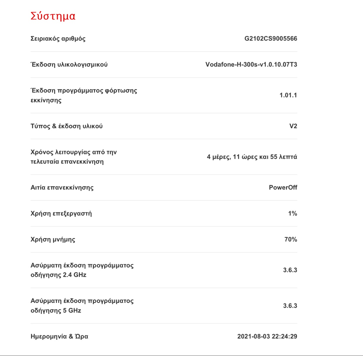

Στις 3/8/2021 στις 7:31 ΜΜ, dudinio είπε
Πανε 5 μερες που η μνημη παραμενει στο 56% με το νεο firmware, φτου να μην το ματιασουμε
... επειδή έχω χάσει επεισόδια με το συγκεκριμένο ρούτερ....την μνήμη πως την βλέπουμε?
3 ώρες πριν, iliasleon είπε
Πανω δεξια τελευταια επιλογη κατασταση και υποστηριξη μετα σκρολαρεις τερμα κατω και βουαλα αναγραφεται χρηση μνημης, 7 ημερα τωρα και παραμενει 56% ουαου
