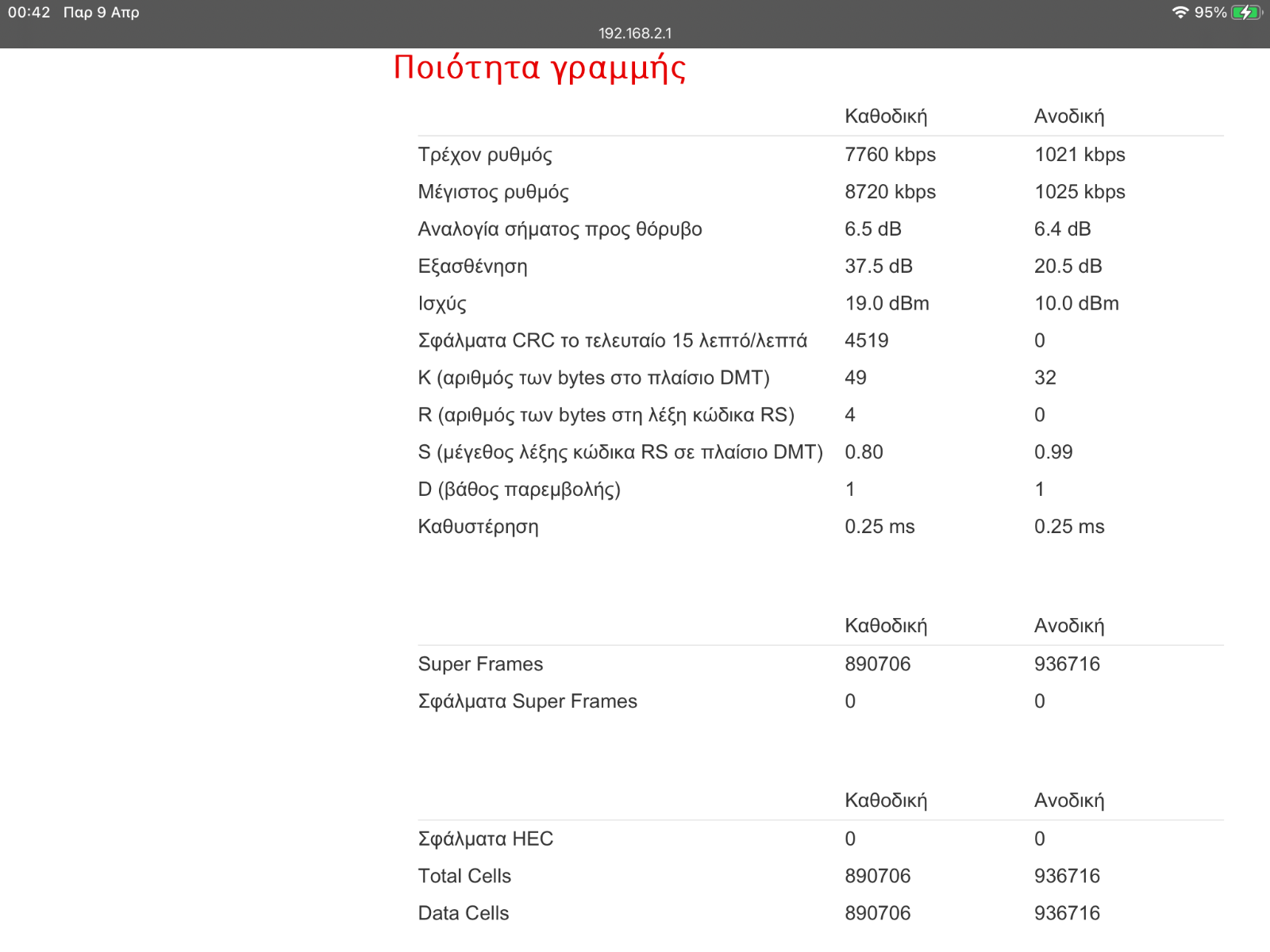

kostasford Δημοσ. 8 Απριλίου 2021 Δημοσ. 8 Απριλίου 2021 Στις 7/4/2021 στις 5:57 ΜΜ, DanielRGr είπε Δεν θυμαμαι ακριβως που ειναι, εχω καιρο να ασχοληθω με το h300s. Ψαξε κατι γυρω απο DSL Modules, Modulation, Parameters, κτλπ. Θα βρεις διαφορες αλλες επιλογες εκει μαζι με bitswap, SRA, κ.α. Για να κανεις την αλλαγη θα πρεπει να κανεις login ως root με τα εξης στοιχεια: Εμφάνιση κρυμμένου περιεχομένου superuser 4tfbckam Ωστοσο θα σου προτεινα να μην πειραξεις το SRA, για να ανεβοκατεβαζει τις τιμες, σημαινει οτι η γραμμη σου ειναι ασταθης και θα εχεις αποσυνδεσεις. Απενεργοποίησα το SRA δεν έχω αποσυνδέσεις αλλά μετά από ώρες πέφτει η ταχύτητα πάλη.
DanielRGr Δημοσ. 8 Απριλίου 2021 Δημοσ. 8 Απριλίου 2021 1 hour ago, kostasford said: Απενεργοποίησα το SRA δεν έχω αποσυνδέσεις αλλά μετά από ώρες πέφτει η ταχύτητα πάλη. Ποια τααχυτητα βλεπεις να πεφτει, το actual ή το attenuation?
kostasford Δημοσ. 8 Απριλίου 2021 Δημοσ. 8 Απριλίου 2021 1 ώρα πριν, DanielRGr είπε Ποια τααχυτητα βλεπεις να πεφτει, το actual ή το attenuation? Αν ένοεις τρέχων ρυθμός και μέγιστος και τα δυο
DanielRGr Δημοσ. 8 Απριλίου 2021 Δημοσ. 8 Απριλίου 2021 4 minutes ago, kostasford said: Αν ένοεις τρέχων ρυθμός και μέγιστος και τα δυο Αν μπορεις, ανεβασε μια screenshot απο τα στατιστικα της γραμμης
kostasford Δημοσ. 8 Απριλίου 2021 Δημοσ. 8 Απριλίου 2021 1 λεπτό πριν, DanielRGr είπε Αν μπορεις, ανεβασε μια screenshot απο τα στατιστικα της γραμμης Spoiler 3 λεπτά πριν, DanielRGr είπε Αν μπορεις, ανεβασε μια screenshot απο τα στατιστικα της γραμμης
koukis hlias Δημοσ. 9 Απριλίου 2021 Δημοσ. 9 Απριλίου 2021 Στις 9/4/2021 στις 12:46 ΠΜ, kostasford είπε Εμφάνιση κρυμμένου περιεχομένου Μπας και σε έχουν κουμπώσει σε λάθος προφίλ ;

kostasford Δημοσ. 10 Απριλίου 2021 Δημοσ. 10 Απριλίου 2021 21 ώρες πριν, koukis hlias είπε Μπας και σε έχουν κουμπώσει σε λάθος προφίλ ; Νομίζω είναι fast/fast να ζητήσω αλλαγή?
koukis hlias Δημοσ. 10 Απριλίου 2021 Δημοσ. 10 Απριλίου 2021 12 λεπτά πριν, kostasford είπε Νομίζω είναι fast/fast να ζητήσω αλλαγή? Αν δεν παίζεις παιχνίδια δεν έχεις τίποτα να χάσεις
