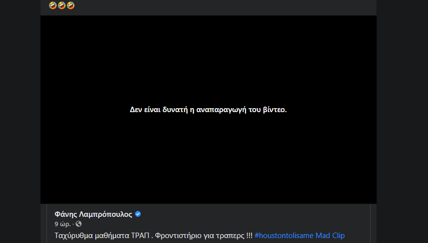

απο τότε που συνδεθικα μαζι τους με το sercomm h300 έχω παρατιρήσει στα Video που υπαρχουν στην αρχικη σελιδα μου στο fb βγαζουν μυνημα "Δεν ειναι δυνατη η αναπαραγωγη του video"
χωρις να ειναι καποιο Video με ακκαταληλο περιεχομενο, επισης στο twitch υπαρχουν στιγμες που απλα πρασινιζει το Video και πρεπει να κανω Refresh στην σελιδα..

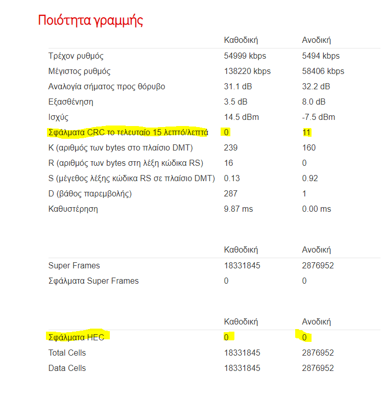

δες αν εχεις σφαλματα crc και hec στο router σου και σιγουρα δοκιμασε να αλλαξεις τους dns σου με αυτους που σου ειπα
ειδα απιστευτη διαφορα

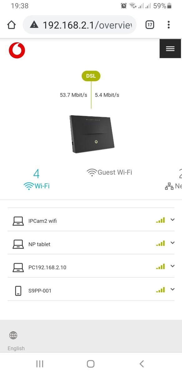

Καλησπέρα σε όλους,
μετά από μετακόμιση έπεσα και εγώ στην τρύπα του Η300 για την vdsl50 μου και παιδεύομαι 1 μήνα να φτάσω εκεί που ήμουν με το ΖΤΕ 267 πριν. Εαν κάποιος έχει χρόνο και διάθεση ας διαβάσει τα ερωτήματα/ προβλήματα μου και πει καμμια ιδέα, μήπως βγάλω κάποια άκρη.

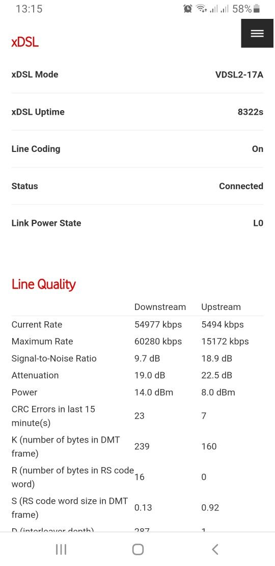

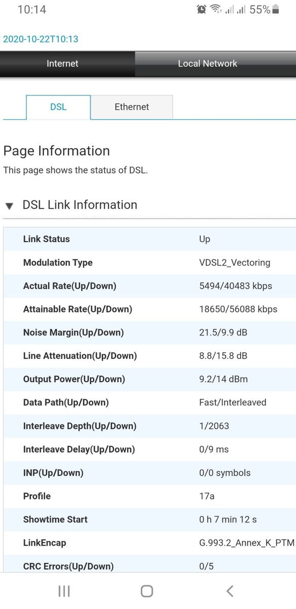

1. ΖΤΕ267 VS H300: τις 3 πρώτες εβδομάδες είχα συνδεδεμένο το 267, το πρόβλημα ήταν χαμηλός συγχρονισμός (γύρω στο 40 με attenuation στα 8,8Up/ 15.8Down) με διαθέσιμη ταχύτητα γύρω στα 35. Ευτυχώς υπήρξαν και 3-4 φορές που συγχρόνισε 50 και 52, δίνοντας μου ταχύτητα 46-47, οπότε και έμεινε ανοικτό το ticket στο support για διερεύνηση "μεταπτώσεων στον συγχρονισμό". Λύση δεν βρέθηκε κ ας ήρθε τεχνικός 2 φορές, μέχρι που ένας από τους πολλούς που μίλησα μου λεει να βάλω το 300 πάνω και να περιμένω όση ώρα πάρει να συγχρονίσει....μετά από 40 λεπτά περίπου, συγχρόνιζε 58-60 και μου έδινε ταχύτητα μέχρι και 51! Αλλά κοιτώντας τα στατιστικά, το attenuation έγινε 22Up/ 19Down.... όχι οτι επηρρέασε τα speedtest αλλά wtf??? ξαναέβαλα το 267 2-3 φορές, πάλι 40-42 συγχρόνιζε, οπότε αφησα το Η300.
2. Προβλήματα με Η300: πέρα από τον συγχρονισμό που παραμένει ψηλά και πέρασαν 6 μερες σερί χωρίς restart, έκατσαν τα παρακάτω:

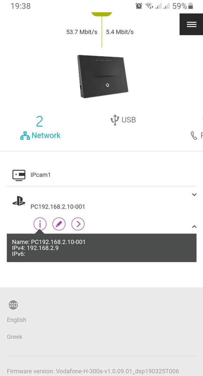

2.1 δεν έβγαινε το PS4 στο ιντερνετ με τίποτα! Έψαξα, ανοιξα Upnp και έκλεισα την ασφάλεια DNS, κατέβασα το firewall στο low (στο 267 δούλευα με medium) και βγήκε, σήμερα που έκανε restart μόνο του το πρωί, πάλι μπλοκαρε την πρόσβαση του PS4 στο νετ, χωρις να έχει αλλάξει κάτι στο setup. έκανα restart το router και επανήλθε η πρόσβαση. Το άλλο με το PS4 είναι οτι κάνωντας δοκιμή δικτύου μεσα απο το PS4, μετα τον έλεγχο ΝΑΤ βγάζει ένα μηνυμα: "ο διακομιστής που ειναι σε χρήση μπορει να μην υποστηρίζει κατακερματισμό πακέτων ΙΡ κ ορισμένες δυνατότητε δικτύωσης μπορεί να είναι περιορισμένες" ... δεν βλέπουμε διαφορα στο online gaming αλλά αυτό με το 267 δεν το είχαμε σίγουρα... τι εννοει ο γεροντας?

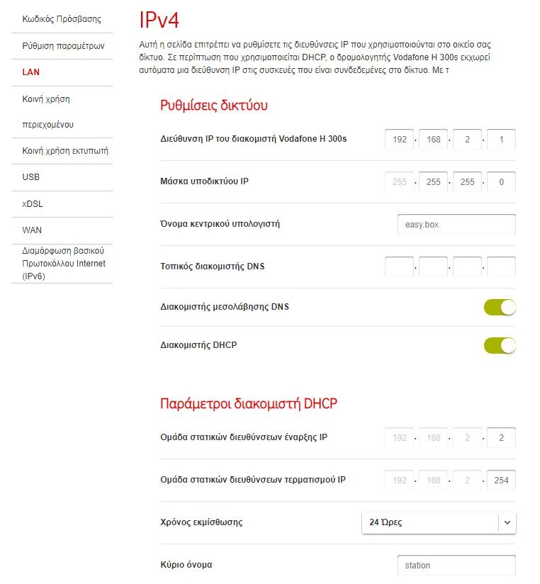

2.2 ότι συνέδεσα πίσω από το tp link switch μου έβγαινε στο νετ αλλά δεν φαινόταν στις συνδεδεμένες συσκευές στο μενού του 300. Γιατί αυτή η κόμπλα με το switch? με το 267 δεν είχα ποτέ τέτοιο θέμα, με το που συνέδεα lan στο switch εμφανιζόταν άμεσα στο μενού του ρούτερ με την ΙΡ που πήρε....Βασικά αυτό το overview είναι λίγο ότι να ναι, μια δείχνει την καμερα και το tvbox που είναι συνδεδεμένα στο lan, μια δεν τα δείχνει. το PS4 το δείχνει και σε wifi και σε lan ταυτόχρονα συνδεδεμένο αλλά όχι πάντα! Βάζω τα σχετικά caps μήπως πρέπει να αλλάξω κατι π.χ. το Τοπικός Διακομιστής πρέπει να είναι κενο?
2.3 Foscam IP cameras: μετά από 3-4 χρόνια απροβλημάτιστης λειτουργίας και των 2 καμερών με το 267, μια βδομάδα τώρα με το Η300 δεν μπήκα ούτε μια φορά με την πρώτη στο mobile app από GSM... κανει 1-2 time out (να μου βγάλει την ψυχη) και μετά μπαίνει! Από το ίδιο το wifi μπαίνει αλλά και εκεί με καθυστέρηση... τι πρεπει να κοιτάξω?
Σκέφτομαι πολύ σοβαρά να επιστρέψω στο 267 γιατι είναι πολλά τα τρελλά με το 300.... μήπως για τους χαμηλούς συγχρονισμούς φταίει οτι δεν έκανα reset όταν το συνέδεσα στο νέο σπίτι ή δεν έχει σχέση; μπορεί η voda να μου πει όχι;
