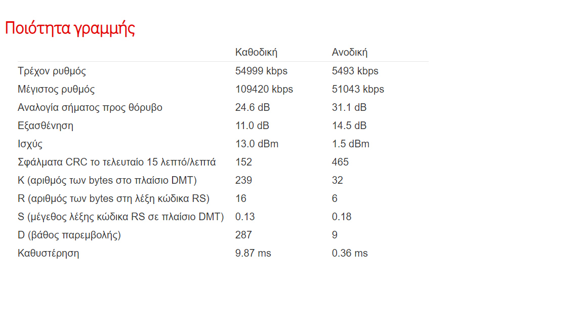

bill2015 Δημοσ. 19 Σεπτεμβρίου 2020 Μέλος Δημοσ. 19 Σεπτεμβρίου 2020 (επεξεργασμένο) Καλησπέρα Είναι λογικά τόσα λάθη στο upload ?? Έχει κοντά 46 ώρες uptime Επεξ/σία 19 Σεπτεμβρίου 2020 από bill2015

DanielRGr Δημοσ. 20 Σεπτεμβρίου 2020 Δημοσ. 20 Σεπτεμβρίου 2020 20 ώρες πριν, bill2015 είπε Καλησπέρα Είναι λογικά τόσα λάθη στο upload ?? Έχει κοντά 46 ώρες uptime Δεν ειναι πολλα, ειναι οκ. Βεβαια αυτα μαζευτηκαν σε περιοδο 15 λεπτων, επομενως πρεπει να υπαρχει κατι που το πειραζει. Σιγουρεψε οτι το ρουτερ βρισκεται συνδεδεμενο μονο του σε πριζα και αν γινεται χωρις ενδιαμεσα (Τ,πολυμπριζα κτλπ) και τσεκαρε να δεις αν το καλωδιο/φιλτρο πουθενα εχει τσακιστει ή εχει σκονη κτλπ.
