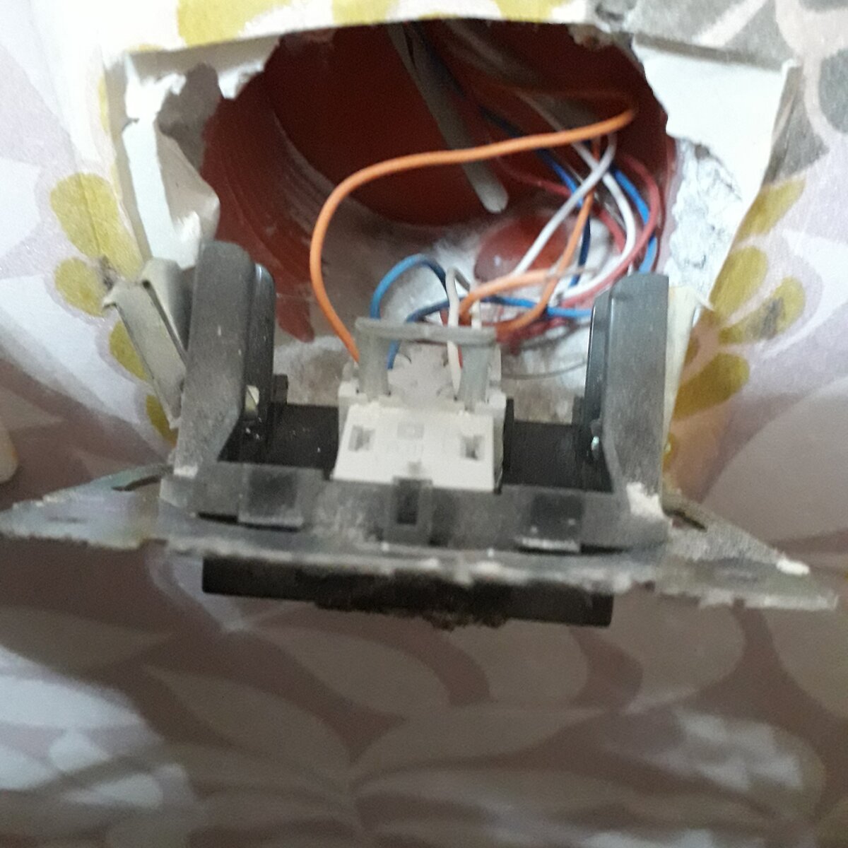

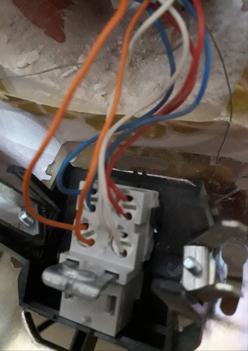

partsa Δημοσ. 9 Σεπτεμβρίου 2020 Δημοσ. 9 Σεπτεμβρίου 2020 Καλησπέρα παιδιά. Ανάβαθμισα απο 50 σε 100αρα ταχυτητα αλλα πιάνω γυρω στα 60mbit. Ο τεχνικος του οτε που εκανε έλεγχο στο κουτί στην εισοδο της πολυκατοικιας μου είπε οτι πιανει γυρω στα 94 και οτι το προβλημα ύπαρχει κάπου μεσα στο σπίτι. Το ίδιο μου είπε και ο τεχνικος της voda που έκανε μετρησεις μεσα στο σπιτι. Εγω επειδή εχω το εν λόγω ρουτερ που συζητάμε και διαβάζοντας τα πόσα προβλήματα έχει ήμουν λίγο επιφυλακτικός αλλα την ίδια ταχύτητα (ισως και λίγο χαμηλότερη!!) πιανω και με ένα tp link δικο μου που σύνδεσα. Και ερχόμαστε στο ερωτημα μου. Σε μια στιγμή επιφοίτησης... δε ξερω πως να το πω μου την έδωσε και άνοιξα την κεντρική πρίζα και είδα οτι ένα καλωδιο είναι στον αέρα. Παίζει ρόλο αυτο? Να το κουμπωσω καπου να δω τι θα γίνει? Η πριζα είναι μονή. Καθε βοήθεια δεκτή.
Doubt Δημοσ. 9 Σεπτεμβρίου 2020 Δημοσ. 9 Σεπτεμβρίου 2020 2 καλωδιάκια κάνουν όλη τη δουλειά. Πόσες πρίζες τηλεφώνου έχεις;
partsa Δημοσ. 9 Σεπτεμβρίου 2020 Δημοσ. 9 Σεπτεμβρίου 2020 4 συνολικά. Δουλεύουν όλες όταν συνδέω τηλέφωνο.
dimitris_p Δημοσ. 9 Σεπτεμβρίου 2020 Δημοσ. 9 Σεπτεμβρίου 2020 (επεξεργασμένο) Το πρώτο ζεύγος χρησιμοποιείτε στης πρίζες τηλεφώνου που ειναι το άσπρο-μπλε. Αν έχεις και δεύτερη γραμμή η για τυχών επιστροφές γραμμών βάζουν και το άσπρο-πορτοκάλι. Voip σύνδεση δεν έχεις? Μου φάνηκε παράξενο που αναφέρεις οτι το τηλέφωνο δουλεύει σε όλες της πρίζες. Μήπως θες να πεις το router? Παντως ίσως κανω λάθος αλλα το καλώδιο από την φώτο δεν το βλέπω να ειναι utp, δεν βλέπω συνεστραμμένα ζεύγη. Επεξ/σία 9 Σεπτεμβρίου 2020 από dimitris_p
partsa Δημοσ. 9 Σεπτεμβρίου 2020 Δημοσ. 9 Σεπτεμβρίου 2020 (επεξεργασμένο) Μια γραμμη εχω η οποια τωρα με την αναβαθμιση της ταχυτητας εγινε voip. Το τηλεφωνο λειτουργει σε ολες τις πριζες, εκανα τη συνδεση που φαινεται παρακατω. Θα προσπαθήσω να βαλω πιο καθαρή φωτο της πρίζας Το σύνδεσα μαζι με το άλλο ιδιου χρωματος αλλά δεν είδα καμία διαφορά. 🤔 Επεξ/σία 9 Σεπτεμβρίου 2020 από partsa

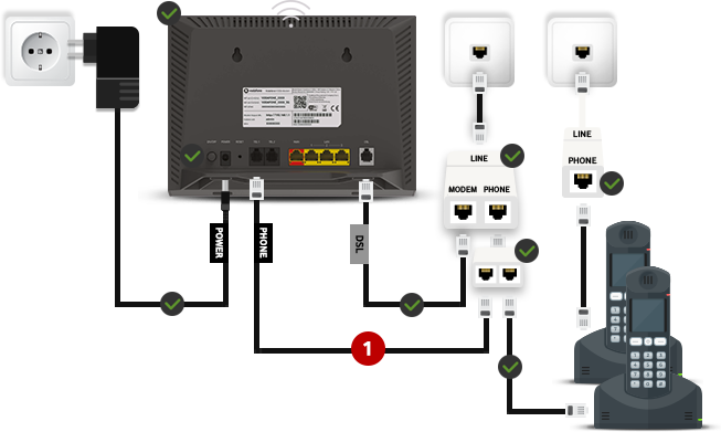

fingolfingr Δημοσ. 9 Σεπτεμβρίου 2020 Δημοσ. 9 Σεπτεμβρίου 2020 (επεξεργασμένο) 2 ώρες πριν, partsa είπε Μια γραμμη εχω η οποια τωρα με την αναβαθμιση της ταχυτητας εγινε voip. Το τηλεφωνο λειτουργει σε ολες τις πριζες, εκανα τη συνδεση που φαινεται παρακατω. Θα προσπαθήσω να βαλω πιο καθαρή φωτο της πρίζας Το σύνδεσα μαζι με το άλλο ιδιου χρωματος αλλά δεν είδα καμία διαφορά. 🤔 To tplink το είχες συνδεσει με την συγκεγκιμένη συνδεσμολογία (επιστροφή με splitter) ή απευθείας στον τοιχο; Επεξ/σία 9 Σεπτεμβρίου 2020 από fingolfingr

iliasleon Δημοσ. 9 Σεπτεμβρίου 2020 Δημοσ. 9 Σεπτεμβρίου 2020 (επεξεργασμένο) 34 λεπτά πριν, partsa είπε Νομιζω κατευθείαν στον τοίχο αν θυμάμαι καλά ...βαλε το μοντεμ μονο του εκει που ερχετε το καλωδιο του οτε (στην κυρια πριζα ) απομόνωσε το ζευγαρι που δινει σε ολο το σπιτι και την συσκευη του τηλεφωνου την συνδεεις κατευθειαν πανω στο μοντεμ fon1 η fon2. Εγω ετσι το εχω . Θα μου πεις τωρα δεν θα δουλευουν οι υπολοιπες πριζες ...και τι εγινε? Εισαι σιγουρος οτι δεν εχεις θεμα με καλωδιωση του σπιτιου σου... Επεξ/σία 9 Σεπτεμβρίου 2020 από iliasleon
partsa Δημοσ. 9 Σεπτεμβρίου 2020 Δημοσ. 9 Σεπτεμβρίου 2020 Οκ θα το δοκιμάσω. Πως θα βρω ποια καλώδια είναι για το τηλέφωνο ωστε να τα βγάλω?
