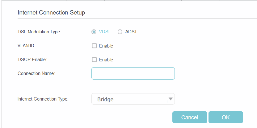

@DanielRGr Φίλε έχω ακριβώς το ίδιο ρουτερ και θελω να το βάλω σε Bridge mode για να χρησιμοποιήσω το δικό μου ρούτερ. 'Αλλαξες κάτι εδώ;
Χρειάζεται να πειράζω κάποια άλλη ρυθμιση; Ευχαριστώ εκ των προτέρων για τον χρόνο σου
Υποστηρίζει το TP link Bridge mode ;

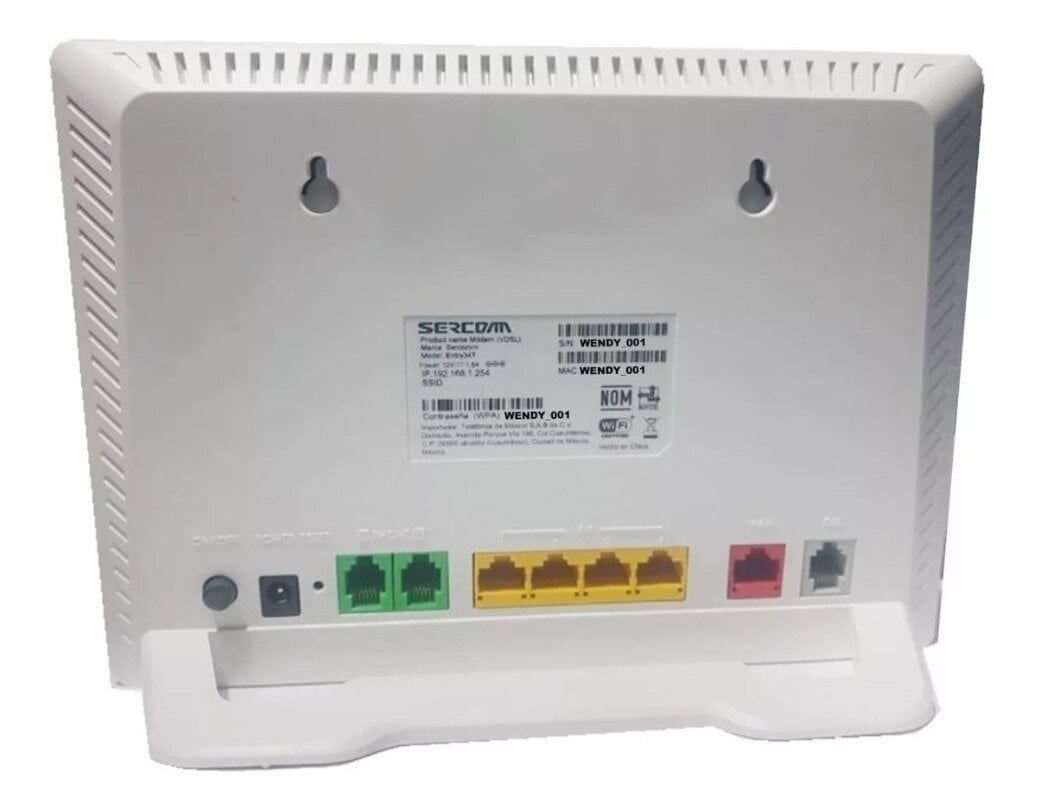

Καλησπέρα
Μετά απο τυχαία αναζήτηση στο google βρήκα ένα ρουτερ σαν το h300s για δείτε το λίγο
sercomm modem entry 34tb
modem-telmex-sercomm-dos-bandas-modelo-2020-D_NQ_NP_807952-MLM40442006799_012020-F.jpg
modem-telmex-sercomm-wan-dos-bandas-modelo-cobre-usb-2020-D_NQ_NP_946764-MLM41035819979_032020-F.jpg

Συνεχίζεται ο καρκίνος των "όρθιων" για να πιάνουν κάμποσα U αν θέλουμε να τα βάλουμε μέσα σε rack, σιχτίρια..
