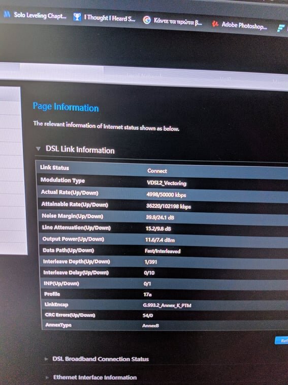

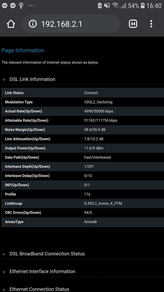

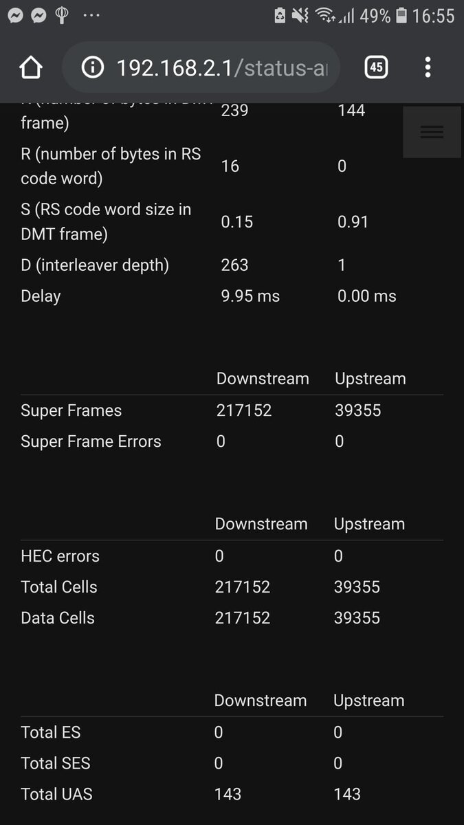

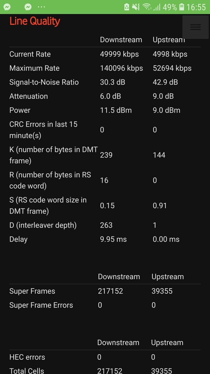

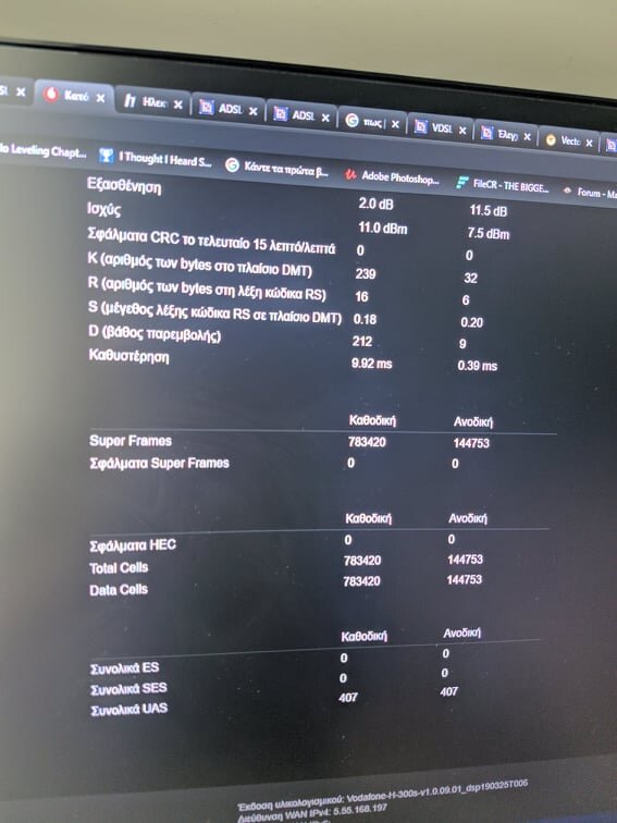

Καλησπέρα παιδιά αυτό το ρούτερ για να ξέρετε δεν είναι τόσο καλό τελικά μου το είπε τεχνικός που πήρα τηλέφωνο να ρωτήσω. Το δικό μου πρόβλημα ήταν στην ανοχή του ρούτερ, γιατί δεν συχρόνιζε σχεδόν ποτέ ή συχρόνιζε μετά απο πολύ ώρα , αλλά η ποιότητα και ταχύτητα του ίντερνετ ήταν χάλι μαύρο. Άρα η λύση ήταν να συνδέσω και πάλι το  ZTE h367N που σύμφωνα με τα λεγόμενα του τεχνικού είναι καλύτερο και απευθείας η γραμμή έγινε και πάλι τέλεια. Η αλλαγή στο Η300 S έγινε γιατί είχε θεμα η τροφοδοσία στο ZTE, έβγαζε θορυβο στην γραμμή και ειδικά οταν ήταν χαμηλωμένα τα ηχεία έβγαζε πολλα παράσιτα. Με την καινουργια τροφοδοσία απο Η300 δουλεύει πένα όπως είπα. Άπλα, χάνω τη συχνοτήτα των 5 GH που θα μου ήταν χρήσιμη προσωπικά (αλλα μικρό το κακό). Για μια ποιο ολοκληρώμενη εικόνα για την γραμμή μου φαίνεται στις εικόνες παρακάτω, αλλά πρέπει να προσθέσω( και εδώ είναι το πρόβλημα με την ανοχή του ρούτερ που είπα ), ότι το πρόβλημα ασυχρονισμού το κάνει στην πρίζα του δωματίου μου όχι στη κεντρική που εκεί δουλεύει κομπλέ ( βέβαια δεν ξερω για πόσο θα δούλευε και εκεί άμα το άφηνα). Σίγουρα  κάτι δεν πάει καλά στην καλωδίωση, αλλά δεν γίνεται με το ZTE να έχω ελάχιστες αποκλίσεις και με το άλλο τεράστιες στα στατιστικά των δύο ρούτερ.
Τώρα δεν ξέρω πως μπορώ να δείξω ποιο ρούτερ είναι ποιο σε κάθε φωτό, γι' αυτό θα το τονίσω έτσι:
Οι 2 εικόνες με μπλε χρώμα "το page formation" είναι το ZTE και οι άλλες για το H300 S
Για το ZTE θα δείτε ότι στη πρίζα του δωματίου μου υπάρχει πολύ μικρή πτώση στα db, ενώ με το Η300S υπάρχει τεράστια διαφορά και με παρεξένεψε πως γίνεται το line attenuatio να είναι μικρότερο στη πρίζα του δωματίου μου από ότι στη κεντρική.
(Οι θολές εικόνες είναι τα στατιστικά απο τη πρίζα του δωματίου)
Συγγνώμη για το μεγάλο post , απλά πιστεύω να βοηθήσω κάποιον στο μέλλον με το ίδιο πρόβλημα.
