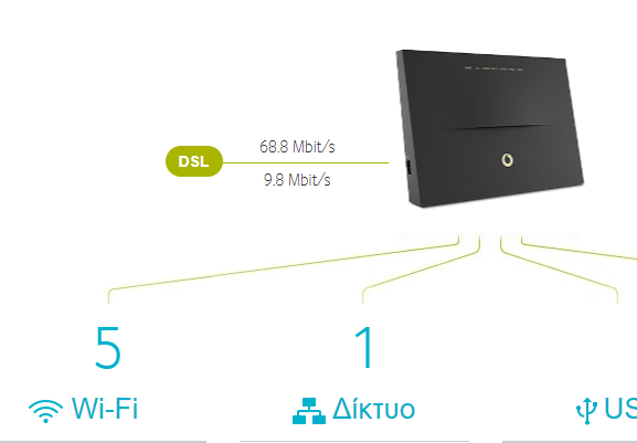

Δεν συγχρονίζει καλά το Download , 100 άρα είσαι ?

Εχεις καποιο θεμα με την ταχυτητα στο κατεβασμα. Συγχρονιζεις 68.8 ενω εισαι 100 (βλεποντας το upload)
Σιγουρεψε οτι το ρουτερ ειναι συνδεδεμενο με την πρωτη πριζα του διαμερισματος και ελεγξε αν η καλωδιωση σου ειναι οπως λεει στον οδηγο εδω:
https://www.cyta.com.cy/mp/informational/support/files/wiring-guide-for-broadband_GR.pdf
Κατα κυριο λογο να μην υπαρχουν παραλληλες συνδεσεις
  Στις 21/2/2020 στις 8:18 ΜΜ, nikosaek2121 είπε
100αρα έχω ονομαστική
Δυστυχώς ο ΟΤΕ στη καμπίνα δεν δίνει παραπάνω
Η παρηγοριά είναι ότι πληρώνω τιμή 50αρας
  Στις 21/2/2020 στις 8:22 ΜΜ, trainer είπε
Πόσα μέτρα είναι η καμπίνα από το σπίτι ?
