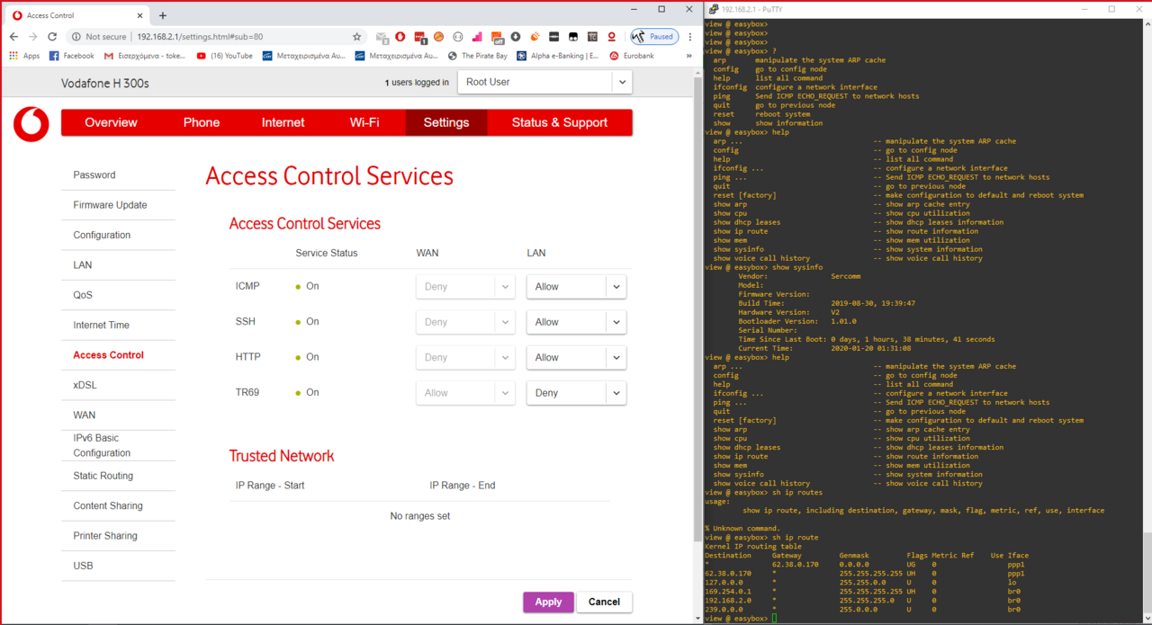

toketog Δημοσ. 21 Ιανουαρίου 2020 Δημοσ. 21 Ιανουαρίου 2020 ΓΙα να βάλω τα πράγματα σε μια σειρά...Δεν έχω τον κωδικό του root αλλά κατάφερα ως ένα σημείο να το ξεγελάσω ότι είμαι root με αποτέλεσμα να ξεκλειδώσω αρκετές λειτουργίες, οι οποίες προστατεύονται από την Javascript του router μια αστεία if που την ξεγελάς για πλάκα. Σε αυτό το σημείο όμως να πω ότι ανάμεσα στις λειτουργίες που κατάφερα να "ξεκλειδώσω" ΔΕΝ είναι δυστυχώς το bridge mode. Ωστόσο έχω καταφέρει να βρω τον κωδικό για το VoIP. Όποιος θέλει μπορεί να μου στείλει PM να του πω την διαδικασία που ακολούθησα. Το σημαντικό είναι να ασχοληθεί κάποιος που έχει γνώσεις pen testing για να βρεθεί ο κωδικός του root 1
spydark Δημοσ. 21 Ιανουαρίου 2020 Δημοσ. 21 Ιανουαρίου 2020 Βασικά για την σελίδα settings, αρκεί κάποιος να γράψει στο console του browser τα εξής: usermode="admin" page_data_init("settings") 2
toketog Δημοσ. 21 Ιανουαρίου 2020 Δημοσ. 21 Ιανουαρίου 2020 7 λεπτά πριν, spydark είπε Βασικά για την σελίδα settings, αρκεί κάποιος να γράψει στο console του browser τα εξής: usermode="admin" page_data_init("settings") σωστό και αυτό, αλλά δεν το είχε γράψει κάποιος

D@ck Δημοσ. 25 Ιανουαρίου 2020 Δημοσ. 25 Ιανουαρίου 2020 Πάντως να πω μετά τη βοήθεια του toketog βρίσκεις το user και το pass του voip αλλά η διεύθυνση που έχει για sip domain ngn.hol.net με nslookup δεν βγαίνει πουθενα. Όποτε κάτι παίζει με κάποιο τούνελ μέσα από το μόντεμ. Θέλει ψάξιμο. που θα παει..
toketog Δημοσ. 25 Ιανουαρίου 2020 Δημοσ. 25 Ιανουαρίου 2020 (επεξεργασμένο) 1 ώρα πριν, D@ck είπε Πάντως να πω μετά τη βοήθεια του toketog βρίσκεις το user και το pass του voip αλλά η διεύθυνση που έχει για sip domain ngn.hol.net με nslookup δεν βγαίνει πουθενα. Όποτε κάτι παίζει με κάποιο τούνελ μέσα από το μόντεμ. Θέλει ψάξιμο. που θα παει.. Για το voip σηκώνει δεύτερη ip το ρουτεράκι απο ένα internal "local" δίκτυο της vodafone. Αν ρυθμίσεις δεύτερο wan interface και πάρει 2η ip απο αυτό το δίκτυο λογικά θα μπορέσεις να το κάνεις. Δυστηχώς δεν έχω άλλο vdsl modem/router για να το δικιμάσω Επεξ/σία 25 Ιανουαρίου 2020 από toketog
DanielRGr Δημοσ. 26 Ιανουαρίου 2020 Δημοσ. 26 Ιανουαρίου 2020 2 ώρες πριν, D@ck είπε Πάντως να πω μετά τη βοήθεια του toketog βρίσκεις το user και το pass του voip αλλά η διεύθυνση που έχει για sip domain ngn.hol.net με nslookup δεν βγαίνει πουθενα. Όποτε κάτι παίζει με κάποιο τούνελ μέσα από το μόντεμ. Θέλει ψάξιμο. που θα παει.. Σε προηγουμενο ποστ μου (μερικες σελιδες πισω) θα δεις οτι η Vodafone δινει πλεον TP-Link 100v το οποιο εφυγε αμεσως root και βρηκα τα SIP info. Εχω ενα αλλο ρουτερ απο Vodafone που απο λαθος περασα O2 firmware απο Τσεχια και επομενως δεν δουλευε τιποτα και ηθελε manual σεταρισμα απο την αρχη για internet και φυσικα δεν επαιρνε info για το τηλεφωνο αυτοματα. Αντεγραψα ολα τα paremeters 1 προς 1 απο το TP Link προς το H267N (Με O2.cz firmware) και το τηλεφωνο αναψε λαμπακι και δουλεψε. Επομενως, απλα περαστε τις πληροφοριες ετσι οπως τις βλεπετε. 1 ώρα πριν, toketog είπε Για το voip σηκώνει δεύτερη ip το ρουτεράκι απο ένα internal "local" δίκτυο της vodafone. Αν ρυθμίσεις δεύτερο wan interface και πάρει 2η ip απο αυτό το δίκτυο λογικά θα μπορέσεις να το κάνεις. Δυστηχώς δεν έχω άλλο vdsl modem/router για να το δικιμάσω Μπορεις να δοκιμασεις Android εφαρμογες VoIP. Φυσικα δεν θα σε αφησει να συνδεθεις αλλα τουλαχιστον θα σου βγαζει αν παιρνει το username/pass.
