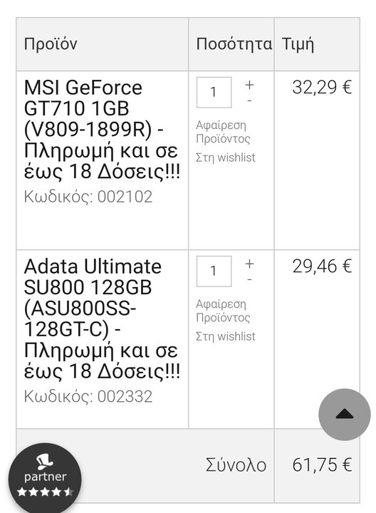

gorillas Δημοσ. 8 Νοεμβρίου 2018 Δημοσ. 8 Νοεμβρίου 2018 (επεξεργασμένο) Καλησπέρα παιδιά, θέλω με τα λιγότερα χρήματα που μπορώ να δώσω να αναβαθμίσω έναν υπολογιστή με Athlon II x3 445 και μητρική Asrock 960GM-VGS3FX να βλέπω Netflix, YouTube και ταινίες σε 1080p. Σκέφτομαι να προχωρήσω στην αγορά μιας κάρτας γραφικών και ενός ssd αλλά δεν ξέρω αν θα έχω κάποιο πρόβλημα με την ισχύ του επεξεργαστή. Το budget είναι το λιγότερο δυνατό που μπορώ να δώσω. Ευχαριστώ για τον χρόνο σας. Update: Το pc έχει 4gb ram και τροφοδοτικό 430W της Corsair. Τι λέτε για το παρακάτω;; Επεξ/σία 8 Νοεμβρίου 2018 από gorillas

gorillas Δημοσ. 9 Νοεμβρίου 2018 Μέλος Δημοσ. 9 Νοεμβρίου 2018 (επεξεργασμένο) 24 λεπτά πριν, liopyr είπε Νομίζω πως το σύστημά σου μπορεί να αναπαράγει 1080p χωρίς καν αναβάθμιση. Αν τυχόν τα βρίσκει σκούρα η onboard ή θες digital output, πάρε μόνο την κάρτα γραφικών. Ο ssd δεν είναι απαραίτητος. 24 λεπτά πριν, Rhamnusia είπε Αν τρέχεις ότι software θέλει το netflix πχ δεν νομίζω να έχεις πρόβλημα να τρέξεις και 4κ https://help.netflix.com/el/node/23742 Ευχαριστώ πολύ για τις απαντήσεις σας, αφενός θέλω digital output και αφετέρου με τον ssd θέλω να του δώσω λίγο σπιρτάδα, το ξέρω ότι δεν είναι απαραίτητος. Έχετε κάποια γνώμη για τις παραπάνω επιλογές μου;; Επεξ/σία 9 Νοεμβρίου 2018 από gorillas
liopyr Δημοσ. 9 Νοεμβρίου 2018 Δημοσ. 9 Νοεμβρίου 2018 Δώσε κανα 5ευρο παραπάνω και πάρε 240GB ssd. 1 1
EddieObscurant Δημοσ. 9 Νοεμβρίου 2018 Δημοσ. 9 Νοεμβρίου 2018 ο συγκεκριμένος adata εχει μεγάλα failure rates, πάρε κάποιον άλλον αν θες και hevc decoding (4κ) χρειάζεσαι μια nvidia 1030, ωστόσο επειδή ειναι αρκετα παλιο το συστημά σου υπάρχει και η πιθανοτητα ασυμβατοτητας και να μην την αναγνωριζει το συστημα σου ενω θεωρητικά θα έπρεπε
jeandoumpier Δημοσ. 9 Νοεμβρίου 2018 Δημοσ. 9 Νοεμβρίου 2018 Προσωπικά χρησιμοποιώ τον adata αρκετό καιρό και τρέχει απροβλημάτιστα σε ότι έχει χρειαστεί- είναι πραγματικά πολύ γρήγορος για 128άρης, σε παρόμοια χρήση με αυτή που έχεις σκοπό να κάνεις εσύ. Είναι από τις καλύτερες επιλογές 120-128 ο συγκεκριμένος. Για τα failure rates δεν έχω κάτι υπ' όψιν μου, αλλά μπορείς να πας στον αντίστοιχο 3d nand της pny : https://www.skroutz.gr/s/10170879/PNY-CS900-120GB.html Άν πας για 240-250άρη, βλέπεις εδώ : https://www.skroutz.gr/comparelists/88?compare=13787241,9983945,10170917
EddieObscurant Δημοσ. 9 Νοεμβρίου 2018 Δημοσ. 9 Νοεμβρίου 2018 Μπερδεύτηκα ο adata su650 εχει θέμα με τα failure rates 1
liopyr Δημοσ. 9 Νοεμβρίου 2018 Δημοσ. 9 Νοεμβρίου 2018 Γιατί να μην πάρει απλά τον πιο φθηνό που θα βρει στα 240GB? Μιλάμε για htpc και μητρική με sata2 .. 5
jeandoumpier Δημοσ. 9 Νοεμβρίου 2018 Δημοσ. 9 Νοεμβρίου 2018 11 λεπτά πριν, liopyr είπε Γιατί να μην πάρει απλά τον πιο φθηνό που θα βρει στα 240GB? Μιλάμε για htpc και μητρική με sata2 .. Συμφωνώ απ' τη μία, απ' την άλλη θα μπορούσε να δώσει κάτι λίγο παραπάνω να του ''μείνει'' ο ssd για πιθανό μελλοντικό σύστημα αν τον ενδιαφέρει αυτό. Γι' αυτό ας είναι ένας 3d nand τουλάχιστον (σαν τους παραπάνω που του παρέθεσα ή και σαν τον adata 128άρη που σκέφτηκε αρχικά εκείνος) που είναι και πιο αξιόπιστοι και ταχύτεροι. Γνώμη μου...

gorillas Δημοσ. 11 Νοεμβρίου 2018 Μέλος Δημοσ. 11 Νοεμβρίου 2018 Καλημέρα και πάλι, μου έδωσε ένας φίλος μία 8400GS 512mb, θα κάνω δουλειά πιστεύετε;;
TheDevilMayCare Δημοσ. 11 Νοεμβρίου 2018 Δημοσ. 11 Νοεμβρίου 2018 Απο την ενσωματωμενη της μητρικης, θα ειναι (πολυ) καλυτερη μεν, αλλα μεχρι εκει... παντως εφοσον ειναι δωρεαν την κρατας! Επισης δωρεαν ειναι: να δοκιμασεις μηπως και 'ξεκλειδωνει' o 4ος πυρηνας στον Χ3 -> εαν γινει θα εχεις μετα τετραπυρηνο Χ4! 😈 https://www.asrock.com/feature/UCC/index.asp?cat=Introduction 1
