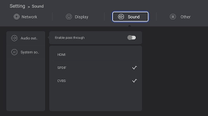

murcielago580 Δημοσ. 7 Νοεμβρίου 2018 Δημοσ. 7 Νοεμβρίου 2018 Καλησπερα σε ολους, εχω το παραπανω media player και εχω ενα θεματακι. Σε τηλεορασεις που δεν υποστηριζουν dts απο μονες τους, δλδ αν τους βαλω σκληρο δισκο δεν παιζουν ηχο απο ταινια με dts Ηχο, αν συνδεσω το zidοο με hdmi προς την τηλεοραση τοτε βγαζω και με οπτικη καλωδιο προς τον ενισχυτη και ετσι εχω dts ηχο κανονικα. Σε περιπτωση που δεν θελω καποια στιγμη να ανοιξω τον ενισχυτη και να ακουσω μεσω της τηλεορασης ηχο πχ παιρνω το zidoo media player και το παω στην κρεββατοκαμαρα οπου εκει υπαρχει μονο τηλεροαση και οχι ηχοσυστημα με ενισχυτη, η στο εξοχικο που παλι δεν υπαρχει ηχοσυστημα πως μπορω να δω ταινιες που εχω στον σκληρο μου με dts ηχο? Ευχαριστω!
group131 Δημοσ. 7 Νοεμβρίου 2018 Δημοσ. 7 Νοεμβρίου 2018 Λογικά στις επιλογές θα έχει να κάνεις downmix σε στέρεο... 1
murcielago580 Δημοσ. 8 Νοεμβρίου 2018 Μέλος Δημοσ. 8 Νοεμβρίου 2018 Επρεπε να απενεργοποιησω το enable pass through.τι ακριβως ειναι αυτο?
group131 Δημοσ. 9 Νοεμβρίου 2018 Δημοσ. 9 Νοεμβρίου 2018 Αυτό περνάει στην έξοδο αυτούσιο τον ήχο, άρα περνάει DTS που δεν το παίζει η τηλεόραση σου. 1
murcielago580 Δημοσ. 12 Νοεμβρίου 2018 Μέλος Δημοσ. 12 Νοεμβρίου 2018 Ευχαριστω πολυ για την πληροφορια. Να κανω μια ακομα ερωτηση μηπως γνωριζεις?Οταν το zidoo ειναι συνδεδεμενο με τον ενισχυτη μεσω hdmi και απο τον ενισχυτη στελνω εικονα στην τηλεοραση παλι μεσω hdmi, Γνωριζεις γτ η τηλεοραση δεν παιζει παλι ηχο?ειτε εχω ενεργο ειτε οχι το enable pass thgough.

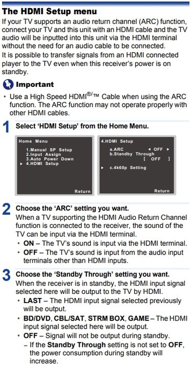

Pleo Δημοσ. 14 Νοεμβρίου 2018 Δημοσ. 14 Νοεμβρίου 2018 Ας ξεκαθαρίσουμε το θέμα του ARC. Το ARC δίνει τη δυνατότητα με το ίδιο καλώδιο που στέλνεις εικόνα (και ήχο αν θες) προς την TV από τον ενισχυτή, να έχεις και επιστροφή ήχου από την TV προς τον ενισχυτή με το ίδιο HDMI. Audio Return Channel είναι τα αρχικά. Κατόπιν, για να στείλεις και ήχο μέσω του ενισχυτή προς την TV (εκτός από την εικόνα δηλαδή) θα πρέπει να μπεις στις ρυθμίσεις του και να του πεις να το κάνει. Όλοι οι ενισχυτές έχουν μια τέτοια ρύθμιση. Διαγέλεις AMP ή THRU αν θυμάμαι καλά στους Pioneer. Δεν έχει να διαλέξεις και τα δύο. Το ένα από τα δύο μπορείς. Εκείνο που δεν είναι βέβαιο είναι αν ο ενισχυτής υποστηρίζει να περνάει ήχος και εικόνα από την πηγή προς την TV διαμέσω του ενισχυτή, όταν αυτός είναι σε standby. Ενδεχομένως ο δικός σου να το υποστηρίζει. Στους Pioneer η ρύθμιση είναι στο HDMI setup όπου εκεί επιλέγεις το HDMI Standby Through.
murcielago580 Δημοσ. 15 Νοεμβρίου 2018 Μέλος Δημοσ. 15 Νοεμβρίου 2018 22 ώρες πριν, Pleo είπε Ας ξεκαθαρίσουμε το θέμα του ARC. Το ARC δίνει τη δυνατότητα με το ίδιο καλώδιο που στέλνεις εικόνα (και ήχο αν θες) προς την TV από τον ενισχυτή, να έχεις και επιστροφή ήχου από την TV προς τον ενισχυτή με το ίδιο HDMI. Audio Return Channel είναι τα αρχικά. Κατόπιν, για να στείλεις και ήχο μέσω του ενισχυτή προς την TV (εκτός από την εικόνα δηλαδή) θα πρέπει να μπεις στις ρυθμίσεις του και να του πεις να το κάνει. Όλοι οι ενισχυτές έχουν μια τέτοια ρύθμιση. Διαγέλεις AMP ή THRU αν θυμάμαι καλά στους Pioneer. Δεν έχει να διαλέξεις και τα δύο. Το ένα από τα δύο μπορείς. Εκείνο που δεν είναι βέβαιο είναι αν ο ενισχυτής υποστηρίζει να περνάει ήχος και εικόνα από την πηγή προς την TV διαμέσω του ενισχυτή, όταν αυτός είναι σε standby. Ενδεχομένως ο δικός σου να το υποστηρίζει. Στους Pioneer η ρύθμιση είναι στο HDMI setup όπου εκεί επιλέγεις το HDMI Standby Through. Ναι stanby through λεει και το εχω ανενεργο γτ καταναλωνει περιπου 30watt ακομα και οταν κλειστο τον ενισχυτη και δεν δουλευει ουτε το media player,δλδ δεν δεχεται καποιο σημερα.Παντως και που το ενεργοποιησα δεν αλλαξε κατι. Θα κοιταξω να βαλω το hdmi στο arc και θα σας πω οταν το προσπαθησω να δω τι αποτελεσμα ειχε.

Pleo Δημοσ. 15 Νοεμβρίου 2018 Δημοσ. 15 Νοεμβρίου 2018 (επεξεργασμένο) 12 ώρες πριν, murcielago580 είπε Ναι stanby through λεει και το εχω ανενεργο γτ καταναλωνει περιπου 30watt ακομα και οταν κλειστο τον ενισχυτη και δεν δουλευει ουτε το media player,δλδ δεν δεχεται καποιο σημερα.Παντως και που το ενεργοποιησα δεν αλλαξε κατι. Θα κοιταξω να βαλω το hdmi στο arc και θα σας πω οταν το προσπαθησω να δω τι αποτελεσμα ειχε. Κάτι δεν έχεις κάνει σωστά. Είμαι σχεδόν σίγουρος ότι έχεις ορίσει άλλη πηγή να δουλεύει με το standby through και όχι την είσοδο που έχεις επάνω το Media Player. Μπορείς να ορίσεις την επιλογή last αντί κάποιας εισόδου και έτσι να δουλεύει με την τελευταία είσοδο που έχεις επιλέξει πριν τον απενεργοποιήσεις. Σημ. από τη στιγμή που θα θέσεις τον ενισχυτή στο standby, θέλει μερικά δευτερόλεπτα μέχρι η εικόνα να εμφανιστεί στην TV. Δες το συγκεκριμένο σημείο 3 του manual τι λέει. Επεξ/σία 15 Νοεμβρίου 2018 από Pleo
murcielago580 Δημοσ. 19 Νοεμβρίου 2018 Μέλος Δημοσ. 19 Νοεμβρίου 2018 Στις 15/11/2018 στις 10:15 ΜΜ, Pleo είπε Κάτι δεν έχεις κάνει σωστά. Είμαι σχεδόν σίγουρος ότι έχεις ορίσει άλλη πηγή να δουλεύει με το standby through και όχι την είσοδο που έχεις επάνω το Media Player. Μπορείς να ορίσεις την επιλογή last αντί κάποιας εισόδου και έτσι να δουλεύει με την τελευταία είσοδο που έχεις επιλέξει πριν τον απενεργοποιήσεις. Σημ. από τη στιγμή που θα θέσεις τον ενισχυτή στο standby, θέλει μερικά δευτερόλεπτα μέχρι η εικόνα να εμφανιστεί στην TV. Δες το συγκεκριμένο σημείο 3 του manual τι λέει. Το εχω δει αυτο το μενου, και εχω εννοειται επιλεξει το σωστο αλλα παλι δεν κανει κατι, απλα δεν θελω να το εχω ενεργο το συγκεκριμενο γτ σε standby mode καταναλωνει 30 watt περιπου.χαζο βεβαια αλλα γτ να καει ρευμα ολη μερα? Προς το παρων απλα οταν θελω να ειναι χαμηλα ο ηχος εχω χαμηλα τα ηχεια.περιεργο ομως ειναι να μην παιζει η τηλεοραση. Anyway ευχαριστω για ολη την βοηθεια.
