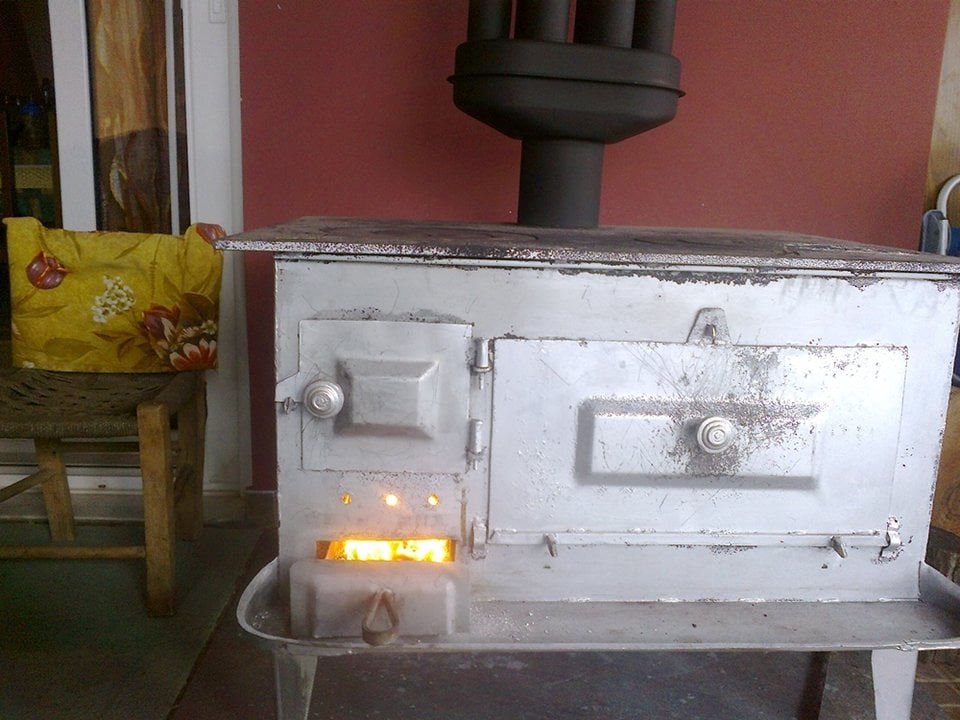

zio10 Δημοσ. 9 Νοεμβρίου 2018 Μέλος Δημοσ. 9 Νοεμβρίου 2018 3 ώρες πριν, Whargoul είπε Έχει μια η Γιαγιά μου απλή πελλετ στο σαλόνι (20-25m2) (σαν αυτή της φωτογραφίας κάτω ). Για την απόδοση της δεν μπορώ να πω αρκετά γιατί το σπίτι είναι παλιό, μόνωση του στυλ ξύλινα μονά παράθυρα σε σχετικά ορεινό χωριό ( μέσο όρο -5 - 0 νύχτες του χειμώνα). Προσωπικά δεν μου αρέσει, γιατί ουσιαστικά είναι σαν αερόθερμο (αλλά κυρίως γιατί δεν μπορείς να ψήσεις πάνω της λουκάνικα). Δεν ζεσταίνεται αυτή, είναι κρύα γύρω γύρω, αλλά βγάζει ζεστό αέρα από μπροστά. Αυτός που κάθεται μπροστά και τρώει τον ζεστό αέρα στη μάπα, αποκτά πονοκέφαλο + Βουίζει και κάπως ειδικά στο δυνατό. Από μυρωδιές δεν βγάζει τίποτα πάντως. Ίσως εάν μπει σε μια γωνιά, σε φυσιολογικά μονωμένο δωμάτιο να είναι μια χαρά. Μπορεί άλλες να είναι καλύτερες, δεν ξέρω, αλλά αυτά είναι η προσωπική μου εμπειρία. Για ολόκληρο όροφο, με δωμάτια κλπ, αμφιβάλλω εάν μπορείς να τον ζεστάνεις ομοιόμορφα μόνο με μια. Πιο πιθανό θα είναι αρκετά ζεστά εκεί που θα την βάλεις και το υπόλοιπο σπίτι παγάκι. Κατάλαβα... όπως είναι η ξυλόσομπα θα είναι αλλά θα κάνει περισσότερο θόρυβο λόγω ανεμιστήρα. 3 ώρες πριν, papoys1 είπε Εάν πας σε σόμπα πριν τη βάλεις φτιάξε όπως σου είπα σωστή καμινάδα και δεν θα έχεις προβλήματα με τράβηγμα και μυρωδιές. Δεν έχω φωτογραφία από τη δική μου εγκατάσταση απλά θα σου περιγράψω.Έφτιαξα εσωτερικά βάση στον τοίχο 30-40 πόντους από τη σκεπή. Ξεκίνησα εσωτερικά με δύο τετράγωνα καμινάδας 25χ25 μέσα στα οποία άνοιξα τρύπα και κατέληξε το μπουρί της σόμπας.Συνέχισα με άλλα 5-6 πάνω από τη σκεπή απλά να περάσω το ύψος από την κορυφή της σκεπής ώστε να μην έχω προβλήματα με Βοριά ή Νοτιά. Τραβάει με οποιοδήποτε αέρα ποτέ δεν μου κάπνισε και ειδικά με το Βοριά αν έχω τραβηγμένο το κλαπέτο κάνει σαν τούρμπο λες και είναι αερόθερμη. Μία φωτογραφία από το αρχείο η οποία είναι τραβηγμένη λίγο μετά το άναμμα και φαίνεται η δύναμη και η ένταση της φλόγας.Είναι απλή (γύφτικη τη λένε στην περιοχή) αλλά έχει και φούρνο όπου γίνεται χαμός από λουκάνικα και μπριζόλες τα Χριστούγεννα.Έχω και τζάκι αλλά δεν το ευχαριστιέμαι όπως τη σόμπα και έτσι έχω κλείσει την καμινάδα του να μην έχω απώλειες ζέστης. Δεν υπάρχει θέμα, μια χαρά τραβάνε οι σόμπες. Τα προβλήματα που έγραψα θέλουμε να αποφύγουμε. Θα ήταν ιδανικό να έβρισκα μια μασίνα πέλλετ που να συνδέεται και με σώματα αλλά δεν υπάρχουν επιλογές, ενα μοντέλο μόνο έχω δει.
