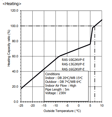

Whargoul Δημοσ. 7 Νοεμβρίου 2018 Δημοσ. 7 Νοεμβρίου 2018 5 ώρες πριν, tsioulak είπε Υπαρχουν A/C που δουλευουν κανονικα και με -10 και με -20 και με -30, το θεμα ειναι να βρεις αυτο που σου ταιριαζει. Τωρα με 110 τετραγωνικα χωρισμενα σε δυο οροφους... αναλογα πως ειναι τα δωματια θα χρειαστεις (μαλλον) 2-3 aircontions (και μαλλον 12αρια εφοσον λες για πολυ χαμηλες θερμοκρασιες).... μπορει να σου βγει και 2000 η ιστορια (πολυ στο περιπου μιας και ειναι πολυ οι παραγοντες). Ε... Δεν το λές και δουλεύουν κανονικά. Στους -15 ένα καλό σύγχρονο AC έχει 3 φορες χαμηλότερη απόδοση, και 3 φορές λιγότερη ικανότητα θέρμανσης από το rating που δείχνουν με εξωτερική θερμοκρασία 20oC. Τα 12αρια θα είναι σαν 4αρια στην καλύτερη. + Τα περισσότερα AC μέχρι τους -15 έχουν rating. Για μόνιμη θέρμανση από AC σε πολυήμερες θερμοκρασίες κάτω των 0, θες πολύυυυ καλά AC για να τα βγάλεις πέρα που δεν είναι και φθηνά. Πχ Toshiba 1

tsioulak Δημοσ. 7 Νοεμβρίου 2018 Δημοσ. 7 Νοεμβρίου 2018 2 ώρες πριν, Whargoul είπε Ε... Δεν το λές και δουλεύουν κανονικά. Στους -15 ένα καλό σύγχρονο AC έχει 3 φορες χαμηλότερη απόδοση, και 3 φορές λιγότερη ικανότητα θέρμανσης από το rating που δείχνουν με εξωτερική θερμοκρασία 20oC. Τα 12αρια θα είναι σαν 4αρια στην καλύτερη. + Τα περισσότερα AC μέχρι τους -15 έχουν rating. Για μόνιμη θέρμανση από AC σε πολυήμερες θερμοκρασίες κάτω των 0, θες πολύυυυ καλά AC για να τα βγάλεις πέρα που δεν είναι και φθηνά. Πχ Toshiba Ναι συμφωνω, υπαρχουν πολλοι παραγοντες, και ναι μιλαμε για ακριβα εργαλεια αλλα και υγραεριο και σωματα να βαλει μιλαμε για αρκετα χιλιαρικα.
