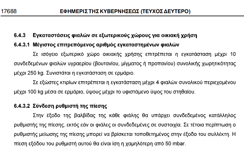

pontez2 Δημοσ. 12 Δεκεμβρίου 2019 Δημοσ. 12 Δεκεμβρίου 2019 54 λεπτά πριν, telistikos είπε Ρώτησα μια μηχανολόγο και μου είπε ότι για δεξαμενή χρειάζεται άδεια και χαρτιά από πυροσβεστική,αλλιώς έως τέσσερις 25αρες προπανίου χωρίς άδεια.την 25αρα την αγοράζω γύρω στα 35 ευρώ ,το ξέρω ότι με δεξαμενή θα είναι πιο οικονομικά αλλά πόσο περίπου θα είναι η διαφορά με το χύμα υγραερίο; Οπα...Τεσσερις 25άρες για που; Αν έχεις μονοκατοικία, έχει καλώς. Αν εισαι σε διαμέρισμα, μέχρι τρεις δεκάρες χωρίς άδεια, αλλιώς τεσσερις 25άρες με άδεια πολεοδομίας (βέβαια, ένας έγραφε προσφατα πως ένας ζηλιάρης γειτονας του έκανε καταγγελία διοτι ειχε 3 25άρες στο μπαλκόνι του, αλλά η πολεοδομία του έκανε απλώς παρατήρηση διότι τηρούσε όλους τους κανόνες ασφαλείας...το ρισκάρεις ομως;

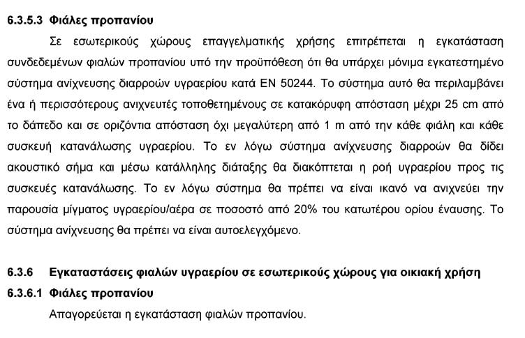

pontez2 Δημοσ. 12 Δεκεμβρίου 2019 Δημοσ. 12 Δεκεμβρίου 2019 (επεξεργασμένο) 49 λεπτά πριν, telistikos είπε Μονοκατοικία είναι!λέω αργότερα για δεξαμενή αλλά η άδεια θέλει 3 με 4,000 από ότι μου είπε οπότε το αφήνω για αργότερα .θα κάνω δουλειά με τις 25αρες τι λες; Σαφώς. Πόσα τετραγωνικά ειναι το σπίτι που θέλεις να καλύψεις; Εγω με τρεις δεκάρες, ανάβοντας το καλοριφέρ 4 ώρες συνολικά την ημέρα και σε σπίτι με υγρασία γενικότερα (100 τετραγωνικά περίπου), τις καίω σε 12 με 15 μέρες περίπου. Οι 25άρες ειναι όμως προπάνιο το οποίο κάνει και καλύτερη καύση οπότε διαρκεί περισσότερο. Μια φορά που έφερα μια 25άρα, μου κράτησε μόνη της 10 μέρες με 4ωρη καθημερινή καύση. Μάλλον είμαι λάθος κι εγω. Αλλά από την άλλη στο ιδιο φεκ λιγο παραπάνω γράφει αυτό!!! Αντε βρες άκρη τωρα!! Επεξ/σία 12 Δεκεμβρίου 2019 από pontez2
telistikos Δημοσ. 12 Δεκεμβρίου 2019 Δημοσ. 12 Δεκεμβρίου 2019 55 λεπτά πριν, pontez2 είπε Σαφώς. Πόσα τετραγωνικά ειναι το σπίτι που θέλεις να καλύψεις; Εγω με τρεις δεκάρες, ανάβοντας το καλοριφέρ 4 ώρες συνολικά την ημέρα και σε σπίτι με υγρασία γενικότερα (100 τετραγωνικά περίπου), τις καίω σε 12 με 15 μέρες περίπου. Οι 25άρες ειναι όμως προπάνιο το οποίο κάνει και καλύτερη καύση οπότε διαρκεί περισσότερο. Μια φορά που έφερα μια 25άρα, μου κράτησε μόνη της 10 μέρες με 4ωρη καθημερινή καύση. Μάλλον είμαι λάθος κι εγω. Αλλά από την άλλη στο ιδιο φεκ λιγο παραπάνω γράφει αυτό!!! Αντε βρες άκρη τωρα!! 150 μεζονέτα είναι το σπίτι.το 2 μέρος είναι για επαγγελματικά νομίζω; όπου εκεί είναι πιο αυστηρά τα πράγματα από ότι έχω διαβάσει

pontez2 Δημοσ. 12 Δεκεμβρίου 2019 Δημοσ. 12 Δεκεμβρίου 2019 (επεξεργασμένο) Είναι λιγο περίεργη η φάση με το ΦΕΚ. Εσωτερικά σε οικια δεν επιτρέπονται οι 25άρες προπανίου. Σε μπαλκόνι εως 4ης 25άρες...Ομως λέει σε άλλο άρθρο οτι πάνω απο 30 κιλά (τρεις δεκάρες δηλαδή), θέλει άδεια απο πολεοδομία...Με έχουν μπερδέψει. Και αυτο που ειπε η μηχανολόγος τωρα ειναι ενθαρυντικο, αλλά ισχύει για μονοκατοικία μονο οπως έχεις εσυ. Δε νομιζω για μπαλκονι Επεξ/σία 12 Δεκεμβρίου 2019 από pontez2
