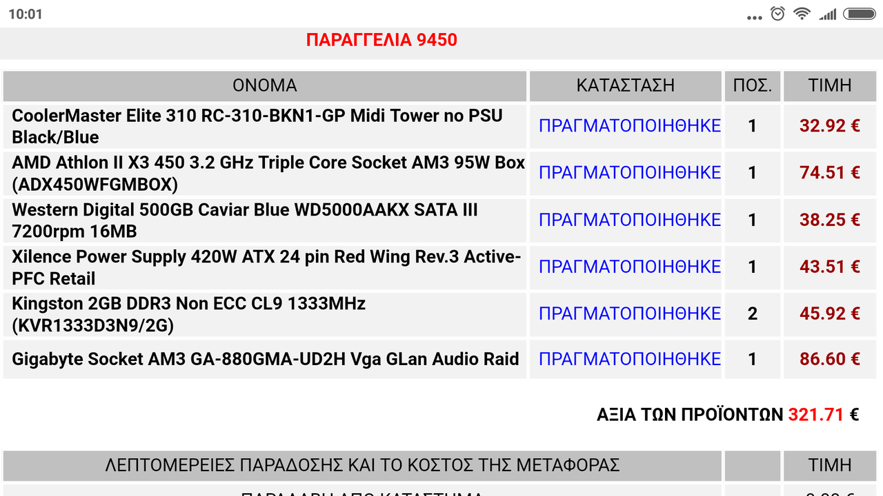

stylploy Δημοσ. 3 Νοεμβρίου 2018 Δημοσ. 3 Νοεμβρίου 2018 Καλημέρα σας! Στο παρελθόν είχα κάνει τη σύνθεση της φωτογραφίας. Τις τελευταίες ημέρες ο υπολογιστής δεν ανοίγει, με το που πατάω να ανοίξει, ανάβει το λαμπάκι και σε λίγα δευτερόλεπτα κλείνει. Μετά από λίγες ημέρες άνοιξε κανονικά για κάνα δυο ημέρες. Και τώρα πάλι δεν ανοίγει. Υποθέτω το τροφοδοτικό θα φταίει. (Σωστά??) Επείγει σήμερα να αγοράσω νέο και θέλω την άποψη σας με τι να το αντικαταστήσω. Μάξιμουμ 50€ Σας ευχαριστώ εκ των προτέρων...
