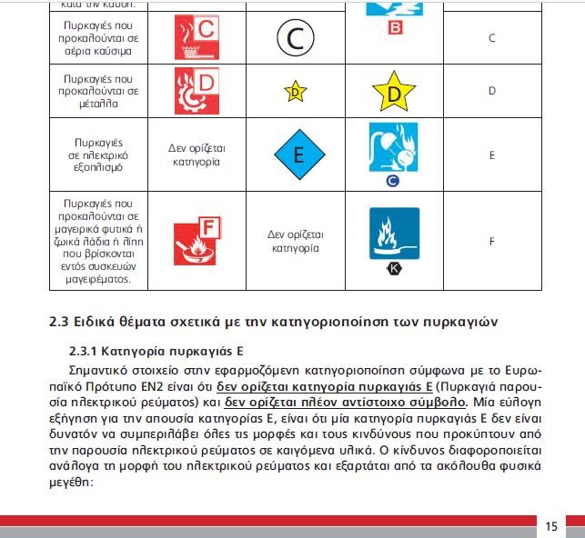

apostolispd Δημοσ. 2 Νοεμβρίου 2018 Δημοσ. 2 Νοεμβρίου 2018 Δεν το λέω εγώ... Η κατηγοριοποίηση των πυρκαγιών γίνεται με το Ευρωπαϊκό Πρότυπο ΕΝ3 που έχει ενσωματωθεί αυτούσιο και στην Ελληνική νομοθεσία. Για ευκολία, και αφού μιλάμε για πυροσβεστήρες, θα σε παραπέμψω εδώ (άνοιξε το "Εγχειρίδιο πυροσβεστήρων 2016" - πολύ καλή δουλειά, παρεμπιπτόντως) και στη σελίδα 15 θα δεις το ακόλουθο από τους κατ' επάγγελμα ασχολούμενους με το αντικείμενο. Αν επιμένεις ότι η Περιφέρεια Κ. Μακεδονίας είναι πιο έγκυρη και δεν έχει κάνει απλά μια παρωχημένη αντιγραφή - επικόλληση, μπορείς να ανατρέξεις και στο ίδιο το πρότυπο απευθείας.
