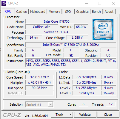

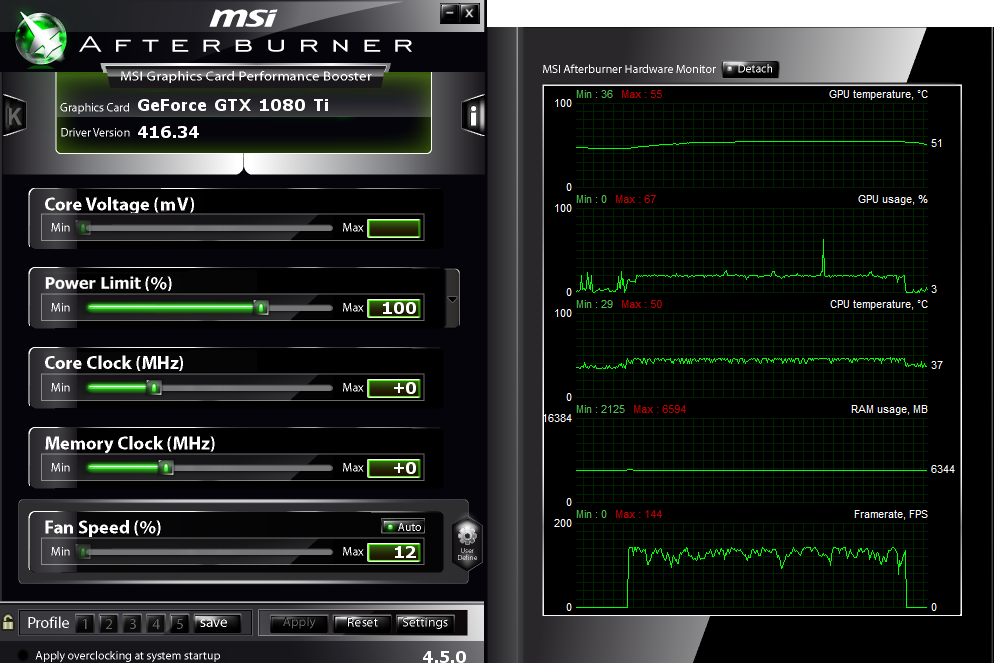

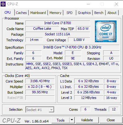

dasfw Δημοσ. 1 Νοεμβρίου 2018 Μέλος Δημοσ. 1 Νοεμβρίου 2018 (επεξεργασμένο) max temp 50C 1 ωρα gaming ειναι το παλιο και το καινουριο σκριν τελικα πηγα και ξανα εβαλα enable το misc και τ intel turbo boost to core speed ανεβηκε στα 4,3 ghz και ανεβηκαν και λιγο οι θερμοκρασιες τα volt einai stauera 1.088 - 1.1V 1 ώρα πριν, Arkin είπε Το Intel turbo boost άστο ανοιχτό αν θέλεις δεν επηρεάζει κάτι στα volt. Αναμένουμε θερμοκρασίες και τι voltage πιάνεις στο peak. Επεξ/σία 1 Νοεμβρίου 2018 από dasfw 1
Arkin Δημοσ. 1 Νοεμβρίου 2018 Δημοσ. 1 Νοεμβρίου 2018 31 λεπτά πριν, dasfw είπε max temp 50C 1 ωρα gaming ειναι το παλιο και το καινουριο σκριν τελικα πηγα και ξανα εβαλα enable το misc και τ intel turbo boost to core speed ανεβηκε στα 4,3 ghz και ανεβηκαν και λιγο οι θερμοκρασιες τα volt einai stauera 1.088 - 1.1V Άψογα όπως στα είπαμε. Max 50 από 80 βαθμούς. Κομπλέ είσαι να χαρείς τον υπολογιστή και καλό gaming. 1
