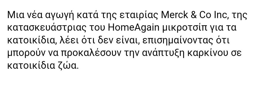

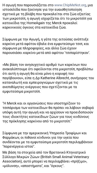

Istros Δημοσ. 30 Οκτωβρίου 2018 Δημοσ. 30 Οκτωβρίου 2018 (επεξεργασμένο) 10 λεπτά πριν, billdanos είπε Ναι θα σε εκτελούν... Πολλές θεωρίες και τίποτα πραγματικό! Αν φτάσουμε στο σημείο να έχουμε τσιπακι σίγουρα δεν θα μπορείς να το βγάλεις νόμιμα.Στα κατοικίδια τι ισχύει? Όσο για το θέμα υγειας Επεξ/σία 30 Οκτωβρίου 2018 από Istros
