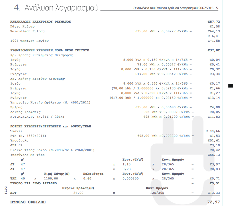

spocky Δημοσ. 30 Ιουλίου 2020 Δημοσ. 30 Ιουλίου 2020 Εχει κανεις ρευμα στο "Φυσικο αεριο αττικης" που να μπορει να μου πει πως ακριβως μπορει να φαινεται οτι εχω χρεωση ΟΤΣ? Πραγματικα το να διαβασεις εναν λογαριασμο τους και να καταλαβεις τι σε χρεωνουν θελει PHD.
Doubt Δημοσ. 30 Ιουλίου 2020 Δημοσ. 30 Ιουλίου 2020 57 λεπτά πριν, spocky είπε Πραγματικα το να διαβασεις εναν λογαριασμο τους και να καταλαβεις τι σε χρεωνουν θελει PHD. Μετά από κάτι τραβήγματα που είχα με άλλο πάροχο για μια χρέωση που παρουσιαζόταν ως "διάφορα" κι αφού έγινε καταγγελία και κόντρα καταγγελία, έστειλα email στη ΡΑΕ για τον τρόπο παρουσίασης των χρεώσεων, που όντως είναι προβληματικός, ιδιαίτερα αν συγκρίνεις λογαριασμούς διαφορετικών παρόχων. Πρότεινα λοιπόν να υπάρχει ενιαίος τύπος λογαριασμού για όλους τους παρόχους, με τους ίδιους τεχνικούς όρους, τους μαθηματικούς τύπους που χρησιμοποιούνται για τον υπολογισμό των χρεώσεων, υπόμνημα που να εξηγεί όρους που δεν είναι αυτονόητοι και τιμές συστήματος (ΟΤΣ) όπου αυτές χρειάζονται για τους υπολογισμούς. Ίσως θα έπρεπε να μπει χέρι και στις συμβάσεις, όπου υπάρχουν ασαφείς/δυσνόητοι όροι. Όσοι έχετε τέτοια θέματα να απευθύνεστε στη ΡΑΕ, είναι οι μόνοι αρμόδιοι. 2
spocky Δημοσ. 30 Ιουλίου 2020 Δημοσ. 30 Ιουλίου 2020 (επεξεργασμένο) Παραθετω το λογαριασμο ρευματος που μου ηρθε. Δεν μπορω να καταλαβω ουτε αν εχει ΟΤΣ ουτε ποσο πληρωνω την KWh με την εκπτωση που υποτιθεται εχω. Επεξ/σία 30 Ιουλίου 2020 από spocky
Doubt Δημοσ. 30 Ιουλίου 2020 Δημοσ. 30 Ιουλίου 2020 3 λεπτά πριν, spocky είπε Παραθετω το λογαριασμο ρευματος που μου ηρθε. Δεν μπορω να καταλαβω ουτε αν εχει ΟΤΣ ουτε ποσο πληρωνω την KWh με την εκπτωση που υποτιθεται εχω. Έλα ρε γείτονα.. Αν έχεις κάποια έκπτωση συνέπειας, συνήθως αυτή αφορά τον εκκαθαριστικό μόνο και τη βλέπεις στον επόμενο έναντι. Στο συγκεκριμένο λογαριασμό δε βλέπω κάτι τέτοιο, μόνο μια έκπτωση παγίου (100%).
