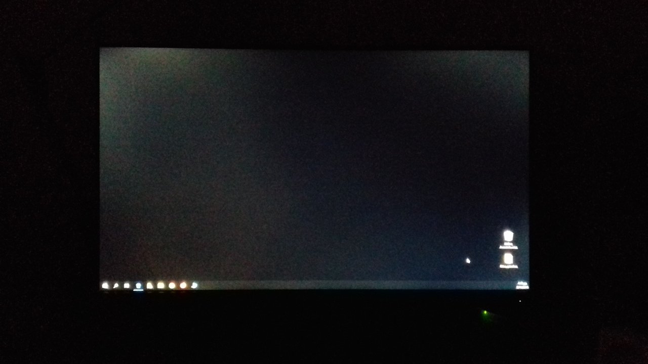

ermisag Δημοσ. 2 Νοεμβρίου 2018 Δημοσ. 2 Νοεμβρίου 2018 Καλησπέρα, παρέλαβα και εγώ αλλά το μαύρο της οθόνης το βλέπω για κλάματα. Τέσταρα σε σκοτεινό δωμάτιο (όχι ότι δεν είναι φανερό και σε φως) την παλιά TFT μου με την ASUS και τις 2 με max φωτεινότητα, επισυνάπτω και της εικόνες. To παλιό μου monitor H ASUS 1

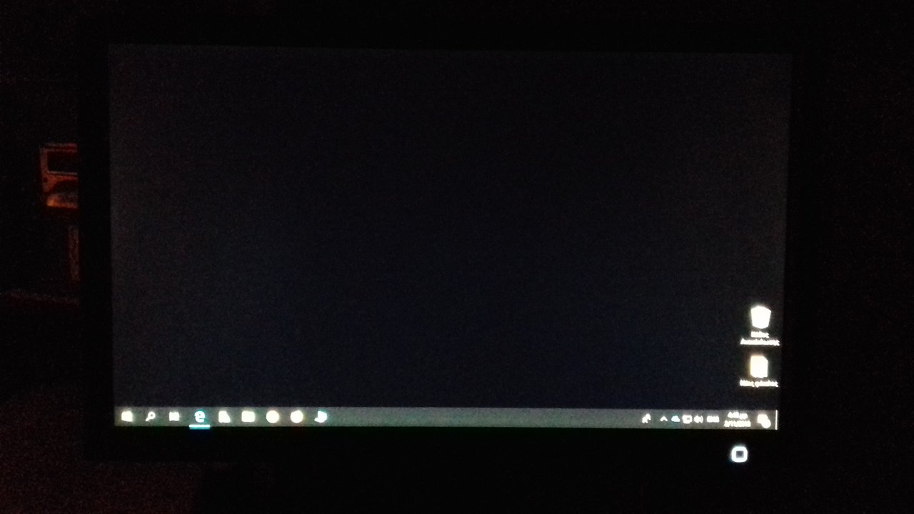

ideal09 Δημοσ. 2 Νοεμβρίου 2018 Δημοσ. 2 Νοεμβρίου 2018 Εμενα με dark room προφιλ με σβηστο φως ειναι καπως ετσι : Εχει λιγο πανω αριστερα οπως και του φιλου.
kost09 Δημοσ. 2 Νοεμβρίου 2018 Δημοσ. 2 Νοεμβρίου 2018 Στην περίπτωση του ermisag θεωρείται πρόβλημα οθόνης ή έτσι είναι το νορμάλ? Δεν την έχω παραλάβει ακόμη οπότε έχω χρόνο να το σκεφτώ
manthos_27 Δημοσ. 2 Νοεμβρίου 2018 Δημοσ. 2 Νοεμβρίου 2018 (επεξεργασμένο) 1 ώρα πριν, ideal09 είπε Εμενα με dark room προφιλ με σβηστο φως ειναι καπως ετσι : Εχει λιγο πανω αριστερα οπως και του φιλου. Μία χαρά ειναι η οθόνη βέβαια τα ips πάνελ εχουν ενα θεματακι σε μαυρο φόντο αλλά αυτο που βλέπω είναι νορμάλ! Επεξ/σία 2 Νοεμβρίου 2018 από manthos_27
runner69 Δημοσ. 2 Νοεμβρίου 2018 Δημοσ. 2 Νοεμβρίου 2018 2 ώρες πριν, ideal09 είπε Εμενα με dark room προφιλ με σβηστο φως ειναι καπως ετσι : Εχει λιγο πανω αριστερα οπως και του φιλου. Μια χαρα είναι η δικη σου. Μακαρι να ειναι και των υπολοιπων ετσι.
alex_man Δημοσ. 2 Νοεμβρίου 2018 Δημοσ. 2 Νοεμβρίου 2018 3 ώρες πριν, ermisag είπε Καλησπέρα, παρέλαβα και εγώ αλλά το μαύρο της οθόνης το βλέπω για κλάματα. Τέσταρα σε σκοτεινό δωμάτιο (όχι ότι δεν είναι φανερό και σε φως) την παλιά TFT μου με την ASUS και τις 2 με max φωτεινότητα, επισυνάπτω και της εικόνες. To παλιό μου monitor H ASUS Αν είναι όντως τόσο άσχημα όσο φαίνεται στην φωτό εγώ θα ρωτούσα για επιστροφή. Φίλος μου άλλαξε 3 φορές οθόνη μέχρι να βρεί μια με ανεκτό bleeding. Γενικά οι IPS έχουν αυτό το θέμα οπότε δύσκολα να βρεις το τέλειο panel. 1

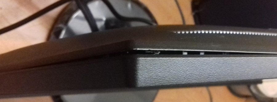

ermisag Δημοσ. 3 Νοεμβρίου 2018 Δημοσ. 3 Νοεμβρίου 2018 (επεξεργασμένο) Ενημέρωση σχετικά με την οθόνη. Αν και όταν την άνοιξα ήταν σφραγισμένη στο κουτί της και δεν φαινόταν να έχει ξανασυσκευαστεί παρατήρησα στο αριστερά πάνω μέρος δαχτυλιές σαν κάποιος να την είχε πιάσει με τα χέρια του σκονισμένα με μία λευκή σκόνη σαν πούδρα. Όσοι έχετε την οθόνη, αν ασκήσετε δύναμη σε κάποιο σημείο της θα δείτε το ips glow έντονο στα σημεία αυτά. Παρατηρώντας λίγο καλύτερα την οθόνη, μετά από λίγο διαπίστωσα ότι στο πίσω μέρος δεν είχε κάνει καλή επαφή το πλαστικό, το πίεσα και κούμπωσε. Μετά το κούμπωμα το πρόβλημα μειώθηκε τουλάχιστον κατά 60%. Νομίζω ότι όλο αυτό απορρέει και από την φθηνοκατασκευή που φιλοξενεί το πάνελ Παραθέτω εικόνα, δε νομίζω να ασχοληθώ με αντικατάσταση κτλ, περισσότερο θα χάσω σε χρόνο, υπομονή κτλ Επεξ/σία 3 Νοεμβρίου 2018 από ermisag
ideal09 Δημοσ. 3 Νοεμβρίου 2018 Δημοσ. 3 Νοεμβρίου 2018 8 λεπτά πριν, ermisag είπε Ενημέρωση σχετικά με την οθόνη. Αν και όταν την άνοιξα ήταν σφραγισμένη στο κουτί της και δεν φαινόταν να έχει ξανασυσκευαστεί παρατήρησα στο αριστερά πάνω μέρος δαχτυλιές σαν κάποιος να την είχε πιάσει με τα χέρια του σκονισμένα με μία λευκή σκόνη σαν πούδρα. Όσοι έχετε την οθόνη, αν ασκήσετε δύναμη σε κάποιο σημείο της θα δείτε το ips glow έντονο στα σημεία αυτά. Παρατηρώντας λίγο καλύτερα την οθόνη, μετά από λίγο διαπίστωσα ότι στο πίσω μέρος δεν είχε κάνει καλή επαφή το πλαστικό, το πίεσα και κούμπωσε. Μετά το κούμπωμα το πρόβλημα μειώθηκε τουλάχιστον κατά 60%. Νομίζω ότι όλο αυτό απορρέει και από την φθηνοκατασκευή που φιλοξενεί το πάνελ Παραθέτω εικόνα, δε νομίζω να ασχοληθώ με αντικατάσταση κτλ, περισσότερο θα χάσω σε χρόνο, υπομονή κτλ @azuli Βρε μπας και ειναι η δικια σου ; 😂 Εφοσον λες και για δακτυλιες, αυτο μοιαζει λες και επιστραφηκε, της αλλαξαν το panel και την ξανα-πουλησαν.
