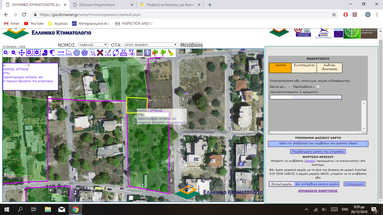

giannos13 Δημοσ. 26 Δεκεμβρίου 2018 Μέλος Δημοσ. 26 Δεκεμβρίου 2018 Επιστρεφω... Τελικα δεν ειχαν αναρτηθει οι χαρτες για τον ΟΤΑ που βρισκεται το οικοπεδο και αναρτηθηκαν πριν λιγες μερες. Πατωντας το κουμπι με τις πληροφοριες, αναφερει οτι η εκταση ειναι ΔΑ και εξαιρειται της αναρτησης. Τι σημαινει αυτο; Δεν μπορουμε να κανουμε ενσταση; Επισυναπτω φωτογραφια
