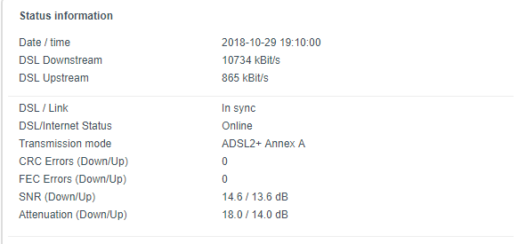

savvas15 Δημοσ. 29 Οκτωβρίου 2018 Μέλος Δημοσ. 29 Οκτωβρίου 2018 Παιδιά επειδή έμπλεξα, πείτε μου λίγο πώς να κινηθώ Είχα συμβόλαιο για δυο χρονια ανανεωμένο από πέρυσι τον Αύγουστο, 24άρα με 22 ευρώ Αυτή τη στιγμή 50άρα δεν μπορούν να μου δώσουν, μου δίνουν η 30αρα η 24άρα πάλι, με 29,90 και 26,50 ευρώ, αντίστοιχα. Μου το γυρίσανε σε 24άρα και πιάνω 10, πριν έπιανα 17-18. Την τιμή που είχα πρώτα δεν μου τι δίνουν. Δηλαδή από 22 ευρώ θα πληρώνω 26,50 και θα έχω και μικρότερη ταχύτητα Μια τρυπα στο νερό δηλαδή 30αρα με 29,90 ευρώ και να κλειδώνω 22mb δεν αξίζει Πως να κινηθώ? δηλαδή το δικό τους φταίξιμο θα το πληρώσω εγώ? Oταν μίλησα πρώτη φορα, μου είπαν ότι αν δεν πιάνω 40-45 θα γυρίσω πάλι σε 24αρα, δεν μου είπανε όμως ότι θα πληρώνω παραπάνω για μικρότερη ταχύτητα. Να κάνω εγώ τώρα δηλαδή νέο συμβόλαιο για δυο χρονια νταηλίκι, με παραπάνω χρήματα και λιγότερη ταχύτητα
savvas15 Δημοσ. 29 Οκτωβρίου 2018 Μέλος Δημοσ. 29 Οκτωβρίου 2018 Αυτό είναι από την ταχύτητα που με ρίξαν. Τι άλλο να βάλω?
filipN Δημοσ. 29 Οκτωβρίου 2018 Δημοσ. 29 Οκτωβρίου 2018 - Με αυτά τα στατιστικά, που με το ζόρι δίνεις, και με την πληροφόρηση περί 800 μέτρων από την καμπίνα (που μπορεί να είναι και παραπάνω) δεν μπορούσες με VDSL να πάρεις παραπάνω από 2-3 Μbps, κάτι που και ο ίδιος είδες. - Στο ADSL2+, τώρα, έχεις χαμηλή ταχύτητα γιατί προφανώς δεν είσαι σε fast, ζήτησε να το κάνουν και όταν το SNR πέσει στα 9 (down), θα φτάσεις σίγουρα στα 17Mbps (με την προϋπόθεση πως το Max. DSLAM data rate είναι κοντά στα 24000 kBit/s). Γιατί αυτό τον καιρό σε κάποιες περιοχές είναι από 17500-20000 kBit/s. - Τα στατιστικά που δίνεις πάντως δεν είναι πλήρη, για να έχουμε μια καλύτερη εικόνα αν μπορείς δώσε μας κάποια σελίδα με περισσότερα, ή κάποια άλλη που να συμπληρώνει όσα έδωσες ως τώρα.
