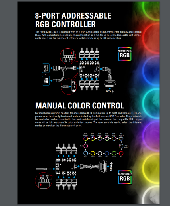

πηρα το κουτι 570χ ειχε μεσα το 6 Port PWM Fan Hub, 3 Button RGB LED Controller και 3 sp120 rgb...
το icue δεν βλεπει κατι να υποθεσω πως πρεπει να παρω και ενα corsair lighting node pro ωστε να ρυθμιζονται μονο τα χρωματα(οχι rpm) απο icue? το commander pro εχει μονο ρυθμιση rpm??

ΦΙλε μου καλησπερα..Ναι, για λειτουργα software θες το Node pro αλλιως χειροκινητα απο τον controller με τα 3 κουμπια..
To commander Pro ειναι PWM fan hub με 6 σλοτ,εχει 2 σλοτ για Node pro η για rgb led strips  κ Internal USB που συνδεεις κ εκει τα node pro απο τι εχω καταλαβει..Απο το commander pro μπορεις κ ρυθμιζεις κ  rpm κ τα RGB..

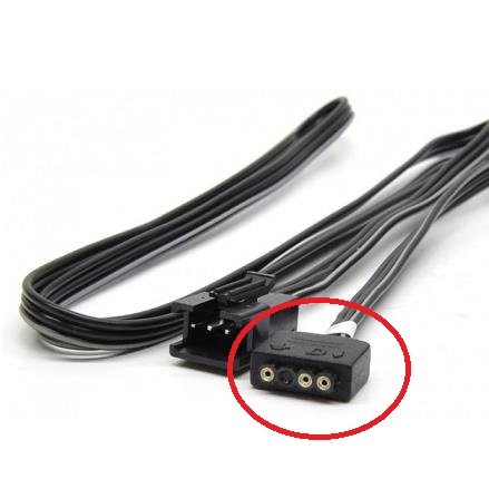

Μπορεις επίσης να μου πεις τι σύνδεση έχει ένας corsair LL ? Γιατί έχω εναν adressable controller που βγάζει 6 x 3pin 5v adressable και ψάχνω για έναν ανεμιστήρα να κοτσάρω στην ψύκτρα με rgb και να τον συνδέσω στον controller αλλά δεν έχω βγάλει άκρη.
Συγκεκριμένα θέλω να έχει το φις της εικόνας ή αν υπάρχει με κάποιο adapter..
Μπορεις να με διαφωτίσεις? :D
Ευχαριστώ !

Ναι το A-rgb ειναι το adressable RGB...
Δν ειμαι απολυτα σιγουρος αλλα νομιζω οτι η καθε εταιρια εχει διαφορετικο header για argb..Της corsair ειναι αυτο..Βαλε μια φωτο τον controller που εχεις..

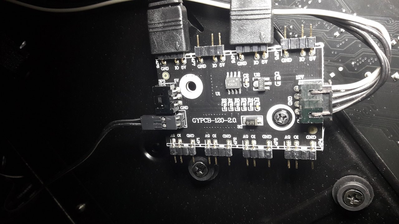

Αυτός ειναι ο controller.Είναι από κουτί της sharkoon και τον έχω βάλει να τον δοκιμάσω. (θα στησω το σύστημα στο sharkoon συντομα)
Spoiler
Spoiler
Βγάζει ένα 4pin/3pin για συμβατές μητρικές (η μητρική μου ειναι non rgb) και τα 8 x 3pin ειναι για να συνδέεις fans or leds που έχουν το φις που έδειξα πριν στον κυκλο.
Το σίγουρο είναι πως ειναι adressable 5v.
Θέλω εκτός των άλλων να συνδέσω ένα fan για το cpu που να είναι pwm και να μπει πάνω στο controller το rgb του.
Το μόνο που έχω βρει μέχρι στιγμής που φαινεται να κάνει είναι  αυτο που ειναι A-Rgb και δινει μαζί adapter με τα 3pin όπως της φωτό που έδειξα .Είναι pwm αλλά 120ρης ενω θα προτιμούσα 140mm.
Edit: Επειδή τον παραπάνω controller μπορω να τον χρησιμοποιήσω σαν hub,μπορείς να μου προτεινεις κάποιον controller που να συνδέεται με τη μητρική (usb) και να το χειρίζομαι με software ,ή έστω με κανα τηλεκοντρολ. Ας μην έχει πολλές εξόδους αφου θα μπει ο sharkoon πάνω που βγάζει 8. ;)

Kαλα μην νομιζεις κ γω τα argb πριν κατι μερες αρχισα να τα ψαχνω κ απο τι εχω δει αλλαζουν τα headers απο εταιρεια σε εταιρεια..Η thermaletake εχει ενα βισμα για ολα αλλα εχει τον καταλληλο controller..Η corsair k CM εχουν εχουν 2 βισματα..ΔΝ ξερω αν ειναι στανταρ το βισμα των argb οπως ειναι τα κλασικα rgb..
Η sharkoon δν βγαζει φουρφουρια που να ειναι συμβατα με τον κοντρολερ της??Θελεις ργβ κοντρολλερ η αργβ??

Κατάλαβα.
Όντως από όσα διαβάζω έτσι είναι-ο καθένας έχει και άλλα .Αλλά γενικά ειναι τα rgb(12v) και τα argb(5v) .
Της shakoon έχω ήδη 4 x 120mm fans, αλλά είναι 3pin. Επειδή τον συγκεκριμένο θέλω να το βάλω με splitter μαζί με άλλον pwm που ήδη υπάρχει στην ψύκτρα του cpu , θέλω να είναι pwm.
Για το controller ναι ARGB θέλω .

Όχι .. Θέλω πάνω στο υπάρχων controller να συνδέσω άλλο ένα (εκτος τα 4 που ήδη έχω) αλλά επειδή η sharkoon δεν τα πουλάει ξεχωριστά τα συγκεκριμένα θέλω να πάρω ένα extra (για τον cpu) αλλά δεν ξέρω ποιο κάνει .
Συγκεκριμένα τα φανάκια τώρα βγάζουν 1x 3pin fan cable (για τη λειτουργία του ανεμιστήρα) και ένα 3pin όπως αυτό που έδειξα στη φωτό (5v ARGB) . Ειναι δηλαδή αυτόνομη η λειτουργία του rgb και αυτόνομη για τις στροφες κλπ.
To ιδανικό θα ήταν να έβρισκα ένα που να έχει πάλι δύο καλωδια ,ένα 4pin pwm και ένα αντίστοιχο για το rgb για να το συνδέσω στον controller. To μόνο που έχω βρει μέχρι στιγμής και νομίζω πως κάνει είναι αυτός ο cougar που λινκαρα πριν ,αλλά είναι 120mm . Ψάχνω σε 140 αλλά όπως λες επικρατει ένα μπέρδεμα με τα rgb και δεν βγάζω άκρη ,μιας που η κάθε εταιρεία έχει και τη δική της συνδεσμολογία.
