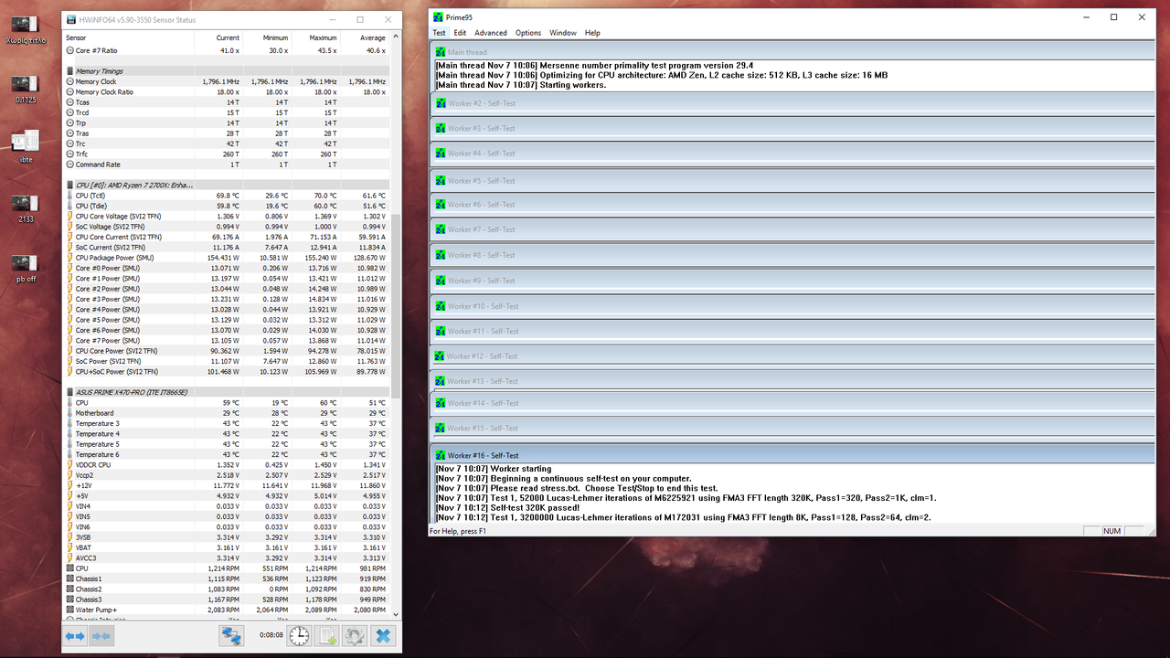

The__Blade Δημοσ. 7 Νοεμβρίου 2018 Δημοσ. 7 Νοεμβρίου 2018 3 ώρες πριν, akoinonitos είπε Πες μου ποσα θες να ανταλλαξουμε Αν ποτε βγαλετε την ψυκτρα κοιτα το bacht number να μας το πεις ειναι της μορφης 1518sus η 1518pgt Τι να σου πω ρε συ εγω εχω πολυ καλυτερες θερμοκρασιες Για δωσε κανα νουμερο για prime bleng 10 gb 30min
akoinonitos Δημοσ. 7 Νοεμβρίου 2018 Μέλος Δημοσ. 7 Νοεμβρίου 2018 Μόλις τώρα, The__Blade είπε Για δωσε κανα νουμερο για prime bleng 10 gb 30min Θα τρεξω αυριο και θα σου πω γτ τωρα ειμαι ξαπλα. Εγω ειμαι με νερο βεβαια αλλα αντε να εχω 5-6 βαθμους πιο λιγο απο μια καλη aio. Θυμησε μου λιγο τις ρυθμισεις σου μονο, αν βαζεις - offset, pbo,scalar.

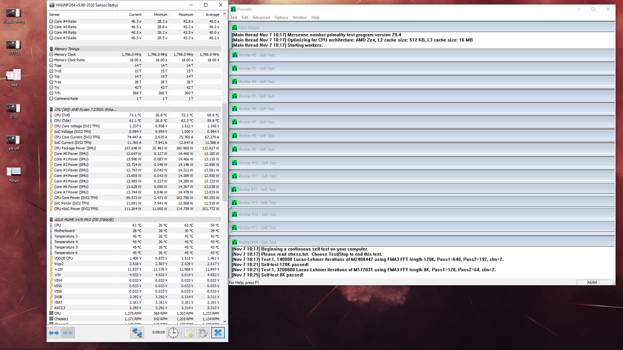

akoinonitos Δημοσ. 7 Νοεμβρίου 2018 Μέλος Δημοσ. 7 Νοεμβρίου 2018 (επεξεργασμένο) 8 ώρες πριν, The__Blade είπε Για δωσε κανα νουμερο για prime bleng 10 gb 30min oπως ειμαι τωρα με pbo enabled /scalar x10 / vcore offset - 0.1125v με vcore auto / pbo enabled /scalar disabled τα ετρεξα και τα δυο μεχρι το 8k test 8λεπτα περιπου (το δευτερο τεστ δλδ που τρεχει) Επεξ/σία 7 Νοεμβρίου 2018 από akoinonitos 1
The__Blade Δημοσ. 7 Νοεμβρίου 2018 Δημοσ. 7 Νοεμβρίου 2018 28 λεπτά πριν, akoinonitos είπε oπως ειμαι τωρα με pbo enabled /scalar x10 / vcore offset - 0.1125v με vcore auto / pbo enabled /scalar disabled τα ετρεξα και τα δυο μεχρι το 8k test 8λεπτα περιπου (το δευτερο τεστ δλδ που τρεχει) to έτρεξες default blend ή έβαλες custom 10 GB που είπαμε; Πολύ χαμηλές θερμοκρασίες και στη μητρική.

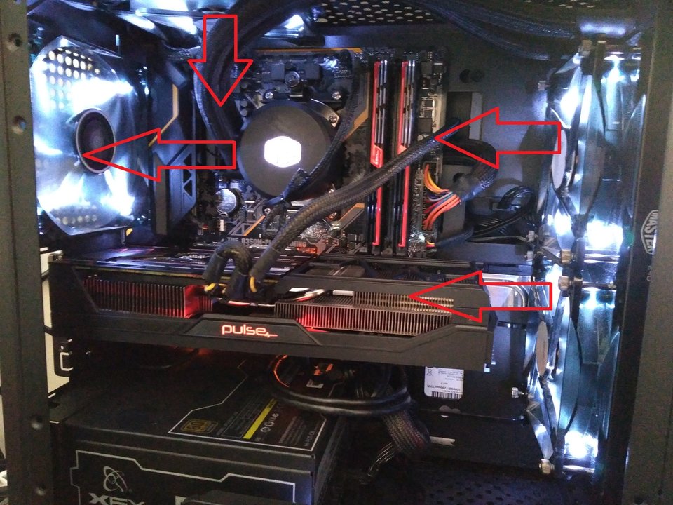

akoinonitos Δημοσ. 7 Νοεμβρίου 2018 Μέλος Δημοσ. 7 Νοεμβρίου 2018 (επεξεργασμένο) 6 λεπτά πριν, The__Blade είπε to έτρεξες default blend ή έβαλες custom 10 GB που είπαμε; Πολύ χαμηλές θερμοκρασίες και στη μητρική. με 10Gb το ετρεξα ,εγω εχω τους δυο πανω και τον πισω ανεμιστηρα να βαζουν μεσα αερα ωστε να παιρνει η μητρικη κρυο αερα και το ψυγειο σε push pull μπροστα με τους ανεμιστηρες να βγαζουν + οτι η καρτα μου ειναι και αυτη στο νερο και δεν βγαζει και καμια ιδιαιτερη θερμοτητα στο κουτι. Επεξ/σία 7 Νοεμβρίου 2018 από akoinonitos 2 1

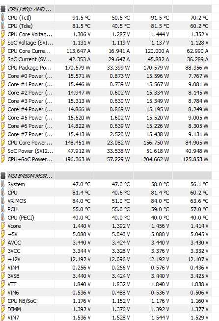

The__Blade Δημοσ. 7 Νοεμβρίου 2018 Δημοσ. 7 Νοεμβρίου 2018 (επεξεργασμένο) 59 λεπτά πριν, akoinonitos είπε με 10Gb το ετρεξα ,εγω εχω τους δυο πανω και τον πισω ανεμιστηρα να βαζουν μεσα αερα ωστε να παιρνει η μητρικη κρυο αερα και το ψυγειο σε push pull μπροστα με τους ανεμιστηρες να βγαζουν + οτι η καρτα μου ειναι και αυτη στο νερο και δεν βγαζει και καμια ιδιαιτερη θερμοτητα στο κουτι. τελικά η gpu δεν επηρεάζει καν. Έχω αλλάξει μητρική από τη φωτό αλλά το Airflow μου είναι ακριβώς ίδιο. Είναι 240mm masterair lite με pull only. Το τοπ φαν είναι push για να κρυώνει τα VRM, το δοκίμασα pull Και δεν άλλαξε κάτι στο CPU EDIT μήπως να βάλω το κουτί με το μπροστινό να κοιτάει ταβάνι να ψήνω και κανα σουβλάκι πάνω στο ψυγείο; 😁 Επεξ/σία 7 Νοεμβρίου 2018 από The__Blade
akoinonitos Δημοσ. 7 Νοεμβρίου 2018 Μέλος Δημοσ. 7 Νοεμβρίου 2018 (επεξεργασμένο) 29 λεπτά πριν, The__Blade είπε τελικά η gpu δεν επηρεάζει καν. Έχω αλλάξει μητρική από τη φωτό αλλά το Airflow μου είναι ακριβώς ίδιο. Είναι 240mm masterair lite με pull only. Το τοπ φαν είναι push για να κρυώνει τα VRM, το δοκίμασα pull Και δεν άλλαξε κάτι στο CPU EDIT μήπως να βάλω το κουτί με το μπροστινό να κοιτάει ταβάνι να ψήνω και κανα σουβλάκι πάνω στο ψυγείο; 😁 81 βαθμοι με 1.3v ειναι πολλοι δεν ξαναπερνας παστα μηπως εχεις βαλει πολυ υλικο η λιγο και εχεις αυτες τις θερμοκρασιες? 32 λεπτά πριν, BlackStone7 είπε Έβαλα το ψυγείο μπροστά και έπεσε κάτω από 40.C . Τώρα με 4GHz σταθερά, Auto Boost OFF, Power Plan υψηλές επιδόσεις (γιατί της Ryzen μου ανεβάζει θερμοκρασίες) σε idle 32.C και Full Load 68.C . Σε browsing 33.C με 35.C και spikes 45.C Στο BF1 μετά από 2 ώρες παρέμενε στους 52.C με 55.C και spikes στους 60.C γτ μπερδευτικες απο τη φωτο? Επεξ/σία 7 Νοεμβρίου 2018 από akoinonitos 1
The__Blade Δημοσ. 7 Νοεμβρίου 2018 Δημοσ. 7 Νοεμβρίου 2018 (επεξεργασμένο) 6 λεπτά πριν, akoinonitos είπε 81 βαθμοι με 1.3v ειναι πολλοι δεν ξαναπερνας παστα μηπως εχεις βαλει πολυ υλικο η λιγο και εχεις αυτες τις θερμοκρασιες? γτ μπερδευτικες απο τη φωτο? επειδή με τις πάστες έχω εμπειρία χρόνια και πάντα κάνω το ίδιο spread χωρίς πρόβλημα υποψιάζομαι 3 πράγματα: 1. Φυσαλίδες στο watercooler (μερικές φορές ακούω θορυβο υγρού) 2. Το σκέτο Pull στο radiator 3. μήπως είναι κακό το placement όπως το έχω; Idle είμαι στους 40-45 πολύ δεν είναι; Επεξ/σία 7 Νοεμβρίου 2018 από The__Blade
malakudi Δημοσ. 7 Νοεμβρίου 2018 Δημοσ. 7 Νοεμβρίου 2018 1 ώρα πριν, akoinonitos είπε με 10Gb το ετρεξα ,εγω εχω τους δυο πανω και τον πισω ανεμιστηρα να βαζουν μεσα αερα ωστε να παιρνει η μητρικη κρυο αερα και το ψυγειο σε push pull μπροστα με τους ανεμιστηρες να βγαζουν + οτι η καρτα μου ειναι και αυτη στο νερο και δεν βγαζει και καμια ιδιαιτερη θερμοτητα στο κουτι. Θερμοδυναμικά είναι λάθος το στήσιμό σου, γιατί ο ζεστός αέρας έχει την τάση να πηγαίνει πάνω. Άρα πρέπει να βάζεις κρύο αέρα από μπροστά και να βγάζεις τον ζεστό από πάνω και πίσω. Τώρα αν στην πράξη θα έχει διαφορά είναι άγνωστο.
akoinonitos Δημοσ. 7 Νοεμβρίου 2018 Μέλος Δημοσ. 7 Νοεμβρίου 2018 (επεξεργασμένο) 10 λεπτά πριν, malakudi είπε Θερμοδυναμικά είναι λάθος το στήσιμό σου, γιατί ο ζεστός αέρας έχει την τάση να πηγαίνει πάνω. Άρα πρέπει να βάζεις κρύο αέρα από μπροστά και να βγάζεις τον ζεστό από πάνω και πίσω. Τώρα αν στην πράξη θα έχει διαφορά είναι άγνωστο. Το ξερω οτι θεωρητικα ειναι λαθος ,εμενα πιο πολυ με ενδιαφερει ομως τα vrm να ειναι οσο πιο κρυα γινεται ,με το να βγαζουν οι ανεμιστηρες του κουτιου εχει πολυ χειροτερες θερμοκρασιες στα vrm (τεσταρισμενο) ,τωρα για την cpu θεωρω οτι το ψυγειο μου ειναι παραπανω απο αρκετο για να ψυξει τον επεξεργαστη φαινεται και απο τις θερμοκρασιες μου νομιζω. Επεξ/σία 7 Νοεμβρίου 2018 από akoinonitos 1
