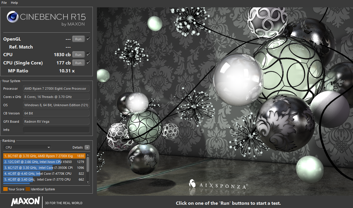

The__Blade Δημοσ. 6 Νοεμβρίου 2018 Δημοσ. 6 Νοεμβρίου 2018 2 ώρες πριν, akoinonitos είπε Κοιτας το tdie για την θερμοκρασια και οχι το tctl ετσι? H msi δεν εχουν επιλιγη για offset ταση οποτε δεν μπορεις να χαμηλωσεις την ταση. Αν εχεις default ρυθμισεις ειναι 3900-4000mhz αναλογα και τι ψυξη εχεις. Μπορεις να δοκιμασεις με το precision boost overdrive enabled τι αποδοση θα εχεις η μετα να δοκιμασεις ενα overclock στα 4-4.2ghz αναλογα τη ταση θελεις. με Precision boost enabled , χωρίς όμως να πειράξω τις ρυθμίσεις του. 1

The__Blade Δημοσ. 6 Νοεμβρίου 2018 Δημοσ. 6 Νοεμβρίου 2018 Αν πειράξω τις ρυθμίσεις του precision boost που δίνει η MSI , κάποια όρια σε watt και Ampere από όσο βλέπω, μπορεί να δω διαφορές; Έχει και μια Precision overdrive Scalar, αλλά δεν κατάλαβα τι κάνει ακριβώς.

akoinonitos Δημοσ. 6 Νοεμβρίου 2018 Μέλος Δημοσ. 6 Νοεμβρίου 2018 Μόλις τώρα, BlackStone7 είπε Δηλαδή εννοείς να το βάλω μπροστά ώστε να παίρνει απευθείας αέρα από έξω ή να ανοίξω το καπάκι στα πλάγια; Οι ανεμιστηρες βαζουν η βγαζουν αερα? Δοκιμασε να βαλεις τους ανεμιστηρες απο πανω απο το ψυγειο να σπρωχνουν αερα προς τα μεσα. 2 λεπτά πριν, The__Blade είπε Αν πειράξω τις ρυθμίσεις του precision boost που δίνει η MSI , κάποια όρια σε watt και Ampere από όσο βλέπω, μπορεί να δω διαφορές; Έχει και μια Precision overdrive Scalar, αλλά δεν κατάλαβα τι κάνει ακριβώς. Μπορεις να βαλεις το scalar εως x10 αν εχεις καλη ψυξη και να δεις επιδοσεις και θερμοκρασιες. 1
Luciddream Δημοσ. 6 Νοεμβρίου 2018 Δημοσ. 6 Νοεμβρίου 2018 (επεξεργασμένο) 7 minutes ago, The__Blade said: Αν πειράξω τις ρυθμίσεις του precision boost που δίνει η MSI , κάποια όρια σε watt και Ampere από όσο βλέπω, μπορεί να δω διαφορές; Έχει και μια Precision overdrive Scalar, αλλά δεν κατάλαβα τι κάνει ακριβώς. Υπάρχουν 4 όρια, που τα έχω γράψει στην σελίδα 22 πιο πισω. τα κάνω πάλι quote Quote PPT Limit - Package Power Tracking, watts limit CPU can use. TDC Limit -Thermal Design Current, maximum current the VRM can supply to CPU, based on thermal aspect of VRM. EDC Limit - Electrical Design Current, maximum peak current the VRM can supply to CPU, based on VRM components. Precision Boost Overide Scalar - Increased scalar value relaxes voltage limiting rules of FIT monitoring. Το scalar ουσιαστικά αφήνει την motherboard να στέλνει παραπάνω sustained ρευμα σε multicore και singlecore καταστάσεις. Σε multicore το default όριο είναι 1.330v, single core 1.425v. Με scalar X10 αυτό πάει σε 1.38v για multicore, και 1.48v για το single core αντιστοιχα. Το PBO x10 σύμφωνα με αυτά που χω διαβάσει μπορεί να μειώσει την ζωή της CPU. Τα νούμερα που γράφω λογικά μπορείτε να τα επιβεβαιώσετε κοιτώντας το SV12 TFN voltage του Hwinfo Επεξ/σία 6 Νοεμβρίου 2018 από Luciddream
