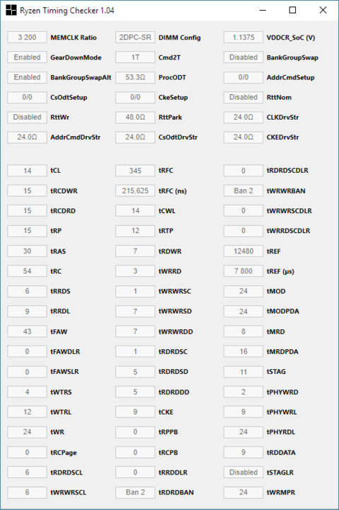

akoinonitos Δημοσ. 6 Νοεμβρίου 2018 Μέλος Share Δημοσ. 6 Νοεμβρίου 2018 12 ώρες πριν, Luciddream είπε Καμιά ιδέα πως θα ρίξω το latency? Τώρα είναι στα 70.4ns περίπου. Δεν έχω ακόμα χρόνο να ψαχτώ με τις RAM, οπότε στην καλύτερη αύριο ίσως κάνω μερικές δοκιμές. Και στα 3466 16-17-17-17 το ίδιο latency έχω. Φαίνεται τίποτα στο timings checker που θέλει άλλαγμα? 😛 Gear down disabled /power down disabled tRCDWR 14 tRP 14 tRAs 28 tRC 42 tFaw 36 twr 12 trdrdscl 2 twrwrscl 2 trfc 277 trtp 8 tcke 1 Dram 1.45v συχνοτητα 3466mhz Ερωτηση γτ στο checker σου γραφει 2dimms per channel? Σε ποια dimms εχεις κουμπωσει τις μνημες? pbox10 offset-0.1v push pull ανεμιστηρες στο ψυγειο max θερμοκρασια στο cinebench 52,5 βαθμους, οσο πιο κρυο τοσο πιο αποδοτικο Συνδέστε για να σχολιάσετε Κοινοποίηση σε άλλες σελίδες άλλες επιλογές

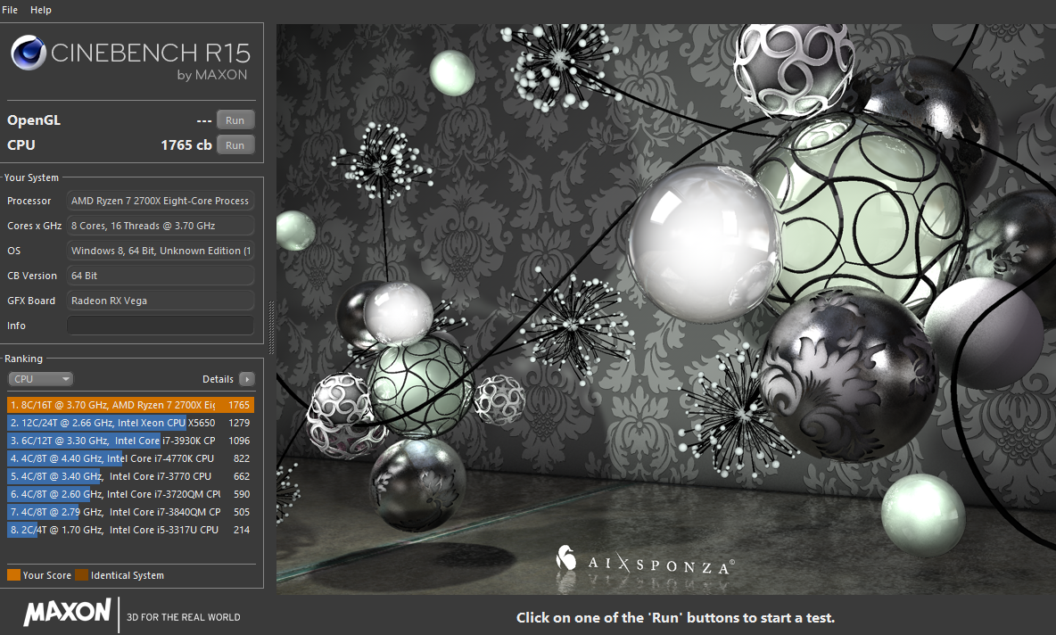

The__Blade Δημοσ. 6 Νοεμβρίου 2018 Share Δημοσ. 6 Νοεμβρίου 2018 Παίδες τον έχω στοκ με ΑΙΟ 240mm watercooling (silent fans) σε b450 . Στο cinebench κρατάει 3900 χτυπάει 68 βαθμούς (πολλοί δεν είναι) και βγάζει 1765, αξίζει να μπω στη διαδικασία του overclock για real world gains? Αν κάνω απλά undervolt θα αυξήσει το boost που δίνει; Συνδέστε για να σχολιάσετε Κοινοποίηση σε άλλες σελίδες άλλες επιλογές

Sheogorath Δημοσ. 6 Νοεμβρίου 2018 Share Δημοσ. 6 Νοεμβρίου 2018 3 ώρες πριν, The__Blade είπε Παίδες τον έχω στοκ με ΑΙΟ 240mm watercooling (silent fans) σε b450 . Στο cinebench κρατάει 3900 χτυπάει 68 βαθμούς (πολλοί δεν είναι) και βγάζει 1765, αξίζει να μπω στη διαδικασία του overclock για real world gains? Αν κάνω απλά undervolt θα αυξήσει το boost που δίνει; Πολύ χαμηλά είσαι, εγώ βγάζω 1725 στα 3.8 με τον 1700 και Hynix μνήμες. Συνδέστε για να σχολιάσετε Κοινοποίηση σε άλλες σελίδες άλλες επιλογές
