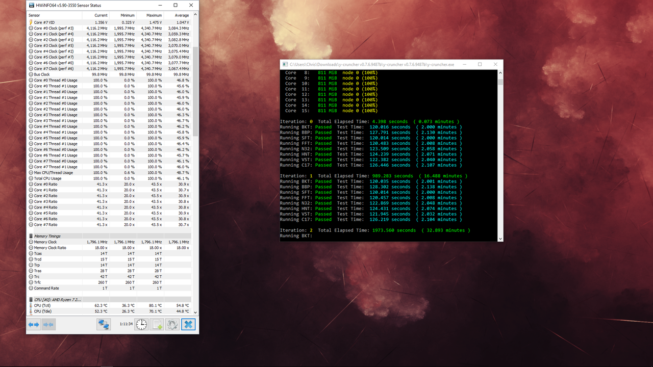

Στα του θεματος ,λιγο y-cruncher testing
Επεξ/σία από akoinonitos
31 λεπτά πριν, akoinonitos είπε
και εμενα που ειμαι με custom loop στο bios απο 34 παει 44, το συστημα θα το τεσταρετε μεσα στα windows για θερμοκρασιες. Επισης αν ανεβαζει θερμοκρασιες δεν σημαινει οτι κατι ειναι ελαττωματικο  οσο οτι δεν εχει γινει σωστη εφαρμογη της ψυκτρας-παστα η κακο airflow. Επισης αν παρεις τηλεφωνο ας πουμε στο servise της  asus (επειδη εχω παρει στο λεω) θα σου πουν εχετε περασει το τελευταιο bios ? Eσεις τι θα τους πειτε? οχι γτ φοβομαστε? Βαζεις τα παντα default και κανεις bios update αν για τον χ-ψ λογο υπαρχει προβλημα με την μητρικη και δεν γινει σωστα το update και δεν μπορεις να κανεις τπτ απλα την επιστρεφεις στο καταστημα και στην αλλαζουν.
Μέχρι τις 3 θα γίνει το χειρουργείο . Για την πάστα θα σου πω όταν το ανοίξω  για το airflow ένα μεγάλο μπροστά ,πίσω και  2 μικροί πάνω αλλά το δουλεύουμε χωρίς καπάκι μέχρι να στρώσει. Ο ήχος ίσως να είναι από την ψήκτρα αν δεν την έβαλε καλά. Για τα περί doa  με έχει πρήξει οπότε ρωτάω .  Για το update  λένε ότι αν κρασαρει τότε δεν καλύπτει η εγγύηση . Θα έχουμε νέα σε 1-2 , ώρες .

Πιστευω οτι ειμαστε σε καλο δρομο...
-vcore offset -0.075/Pbo x10/performance enhancer x2/DOCP standard στα 3400 με 1.35 V.
Τωρα για τις μνημες,δεν εβγαλαν error στο TestMem,(δεν θελω να σκαλισω τιποτα προς το παρον)
Πως τα βλεπετε?
