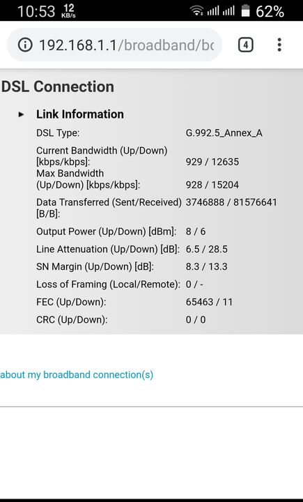

moumos Δημοσ. 13 Απριλίου 2019 Δημοσ. 13 Απριλίου 2019 Εδώ και δέκα μέρες η γραμμή είναι ένα αισχος. Ενώ μέχρι πρόσφατα συγχρονιζα αρκετά καλά στα 16-19 mbps τώρα βρέθηκα στον πάτο κ έχω 2-8 Mbps χώρις να πειράξω κάτι. Είμαι στη Νόβα και η εικόνα είναι αυτή. Πριν είκοσι λεπτά είχα επανεκκίνησει το ρούτερ.
isay Δημοσ. 13 Απριλίου 2019 Δημοσ. 13 Απριλίου 2019 10 ώρες πριν, moumos είπε Εδώ και δέκα μέρες η γραμμή είναι ένα αισχος. Ενώ μέχρι πρόσφατα συγχρονιζα αρκετά καλά στα 16-19 mbps τώρα βρέθηκα στον πάτο κ έχω 2-8 Mbps χώρις να πειράξω κάτι. Είμαι στη Νόβα και η εικόνα είναι αυτή. Πριν είκοσι λεπτά είχα επανεκκίνησει το ρούτερ. Στα στοιχεία φαίνεται οτι συγχρονιζεις στα 12 και οτι το max που πιανει η γραμμή σου ειναι 15 Επισης σε 20 λεπτα 65000 up errors δεν ειναι φυσιολογικό. Μήπως τις τελευταίες 10 ημέρες έκανες κάποια αλλαγή στα καλώδια σου; Μήπως κάποιος γείτονας έκανε στις δικές του και επεσε σκάλισμα στον κατανεμητη; Επισης για 20 λεπτα βλέπω οτι εχεις αρκετό (αναλογικά) upload. Μήπως κάνεις αλογιστο torrenting;
moumos Δημοσ. 14 Απριλίου 2019 Δημοσ. 14 Απριλίου 2019 Λοιπόν σήμερα άλλαξα πρίζα στο ρούτερ κ το έβαλα σε ένα δωμάτιο. Η εικόνα μέ τα σφάλματα διορθώθηκε κ σχεδόν εξαφανίστηκαν. Ωστόσο η ταχύτητα πήγε ακόμα παρακάτω. Ειλικρινά εχω πελαγωσει...

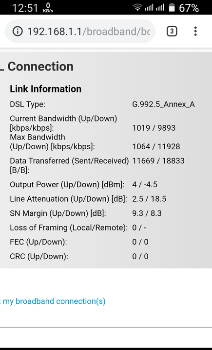

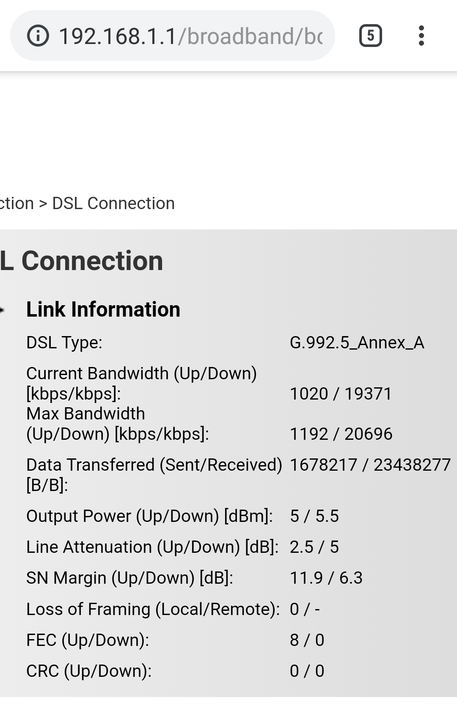

moumos Δημοσ. 15 Απριλίου 2019 Δημοσ. 15 Απριλίου 2019 Σε ευχαριστώ πολύ για την απάντηση. 1) Λοιπόν έχω στείλει μήνυμα από εχθές στο τεχνικό τμήμα κ περιμένω να μου γυρίσουν το προφίλ σε 6. Το είχα ζητήσει και πέρυσι και για αρκετούς μήνες η ταχύτητα μου ήταν μεταξύ 16-20 mbps μετρημένη και με καλώδιο κ με wifi. 2) Τον Ιανουάριο άρχισαν οι αποσυνδέσεις και το προφίλ αυτόματα ανέβηκε μάλλον στο 8. Επίσης το τελευταίο χρονικό διάστημα κάθε φορά που χρησιμοποιούσα το σταθερό τηλέφωνο κοβόταν το ίντερνετ. 3) Αυτή είναι η εικόνα με τα μηδαμινά FECS συνεχίζει κ σήμερα που έχω συνδέσει μόντεμ κ τηλέφωνο στην κεντρική πρίζα. Παραμένει ίδια αν συνδέσω το μόντεμ στην πρίζα του δωματίου. 4) Αν όμως συνδέσω στο δωμάτιο το τηλέφωνο συμβαίνει η δεύτερη εικόνα που ανέβασα. Βελτιώνεται η ταχύτητα αλλά αυξάνονται τρελά τα fec. Θα ασχοληθώ το απόγευμα κ θα προσπαθήσω να αποσυνδέσω τα υπόλοιπα καλώδια που είναι και μπόλικα, καμιά 20 νομίζω!

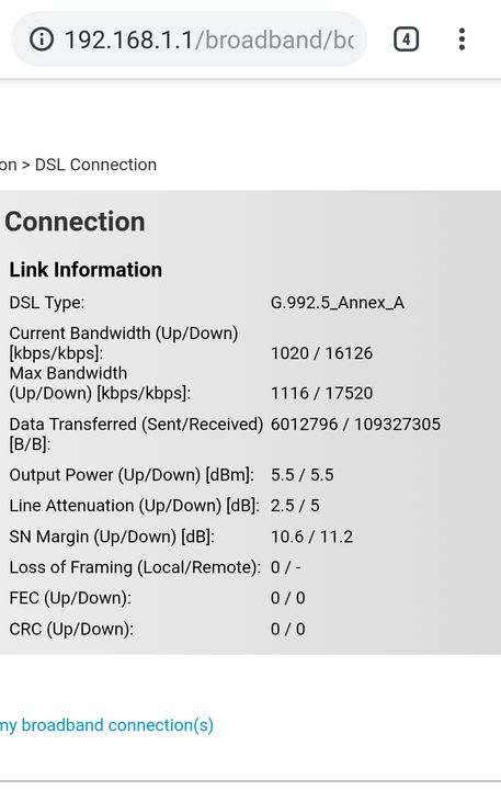

moumos Δημοσ. 15 Απριλίου 2019 Δημοσ. 15 Απριλίου 2019 (επεξεργασμένο) Απομονώθηκε το δωμάτιο, έμεινε μόνο το μόντεμ στην κεντρική πρίζα, με κάλεσε η Νόβα, ρύθμισε το προφίλ και να το αποτέλεσμα (ευχαριστώ @poulinos ) Edit: και λίγες ώρες μετά άλλαξε πάλι μόνο το margin χώρις να υπάρχουν αποσυνδέσεις . Να δηλώσω βλάβη; Επεξ/σία 16 Απριλίου 2019 από moumos 1
poulinos Δημοσ. 16 Απριλίου 2019 Δημοσ. 16 Απριλίου 2019 17 hours ago, moumos said: Απομονώθηκε το δωμάτιο, έμεινε μόνο το μόντεμ στην κεντρική πρίζα, με κάλεσε η Νόβα, ρύθμισε το προφίλ και να το αποτέλεσμα (ευχαριστώ @poulinos ) Edit: και λίγες ώρες μετά άλλαξε πάλι μόνο το margin χώρις να υπάρχουν αποσυνδέσεις . Να δηλώσω βλάβη; κατι δεν παει καλα .απο τα 20 mbit ξαφνικα στα 16.θα δοκιμαζα αλλαγη εξοπλισμου.βεβαια αν τους παρεις τηλεφωνο και επειδη ο οτε μπορει να μην το θεωρησει καν βλαβη υπαρχει περιπτωση απλα να σου αλλαξουν το Profile και να σε αφησουν εκει αν δουν οτι σταθεροποιειται. αν το κανεις reboot ξανακλειδωνεις 20? η σε ξαναφερνει με 11 margin? 19 hours ago, moumos said: Σε ευχαριστώ πολύ για την απάντηση. 1) Λοιπόν έχω στείλει μήνυμα από εχθές στο τεχνικό τμήμα κ περιμένω να μου γυρίσουν το προφίλ σε 6. Το είχα ζητήσει και πέρυσι και για αρκετούς μήνες η ταχύτητα μου ήταν μεταξύ 16-20 mbps μετρημένη και με καλώδιο κ με wifi. 2) Τον Ιανουάριο άρχισαν οι αποσυνδέσεις και το προφίλ αυτόματα ανέβηκε μάλλον στο 8. Επίσης το τελευταίο χρονικό διάστημα κάθε φορά που χρησιμοποιούσα το σταθερό τηλέφωνο κοβόταν το ίντερνετ. 3) Αυτή είναι η εικόνα με τα μηδαμινά FECS συνεχίζει κ σήμερα που έχω συνδέσει μόντεμ κ τηλέφωνο στην κεντρική πρίζα. Παραμένει ίδια αν συνδέσω το μόντεμ στην πρίζα του δωματίου. 4) Αν όμως συνδέσω στο δωμάτιο το τηλέφωνο συμβαίνει η δεύτερη εικόνα που ανέβασα. Βελτιώνεται η ταχύτητα αλλά αυξάνονται τρελά τα fec. Θα ασχοληθώ το απόγευμα κ θα προσπαθήσω να αποσυνδέσω τα υπόλοιπα καλώδια που είναι και μπόλικα, καμιά 20 νομίζω! Μηπως η αποσυνδεση γινεται οταν σηκωνεις το τηλεφωνο? μηπως εχει προβλημα το τηλεφωνο ή το splitter? δοκιμασε χωρις τηλεφωνο φιλτρα σπλιττερ να δεις αν το κανει?οσο ξερω χωρις να ειμαι σιγουρος αν εχεις αποσυνδεσεις αλλαζει αυτοματα το Profile για σταθεροτητα. αν πραγματι σηκωνεις το τηλεφωνο και πεφτει το ιντερνετ περα απο splitter,φιλτρο,τηλεφωνο υπαρχει περιπτωση να ειναι και κατι εξω.το εξω μπορει να ειναι χαλκος,μπορει να ειναι οξειδωση πχ σε κατανεμητη αλλα μπορει και σπλιττερ card απο την πλευρα του αστικου κεντρου. γενικως στην κεντρικη πριζα θα πρεπει να εχεις μονο ενα ζευγαρι συνδεδεμενο 1
moumos Δημοσ. 16 Απριλίου 2019 Δημοσ. 16 Απριλίου 2019 8 ώρες πριν, poulinos είπε κατι δεν παει καλα .απο τα 20 mbit ξαφνικα στα 16.θα δοκιμαζα αλλαγη εξοπλισμου.βεβαια αν τους παρεις τηλεφωνο και επειδη ο οτε μπορει να μην το θεωρησει καν βλαβη υπαρχει περιπτωση απλα να σου αλλαξουν το Profile και να σε αφησουν εκει αν δουν οτι σταθεροποιειται. αν το κανεις reboot ξανακλειδωνεις 20? η σε ξαναφερνει με 11 margin? Μηπως η αποσυνδεση γινεται οταν σηκωνεις το τηλεφωνο? μηπως εχει προβλημα το τηλεφωνο ή το splitter? δοκιμασε χωρις τηλεφωνο φιλτρα σπλιττερ να δεις αν το κανει?οσο ξερω χωρις να ειμαι σιγουρος αν εχεις αποσυνδεσεις αλλαζει αυτοματα το Profile για σταθεροτητα. αν πραγματι σηκωνεις το τηλεφωνο και πεφτει το ιντερνετ περα απο splitter,φιλτρο,τηλεφωνο υπαρχει περιπτωση να ειναι και κατι εξω.το εξω μπορει να ειναι χαλκος,μπορει να ειναι οξειδωση πχ σε κατανεμητη αλλα μπορει και σπλιττερ card απο την πλευρα του αστικου κεντρου. γενικως στην κεντρικη πριζα θα πρεπει να εχεις μονο ενα ζευγαρι συνδεδεμενο Καλήσπέρα, μίλησα με το τεχνικό τμήμα και μετά από μισή ώρα και πάμπολλες αλλαγές στο προφίλ διαπιστώσαμε ότι οι μετρήσεις τους χωρίς συνδεδεμένο το ρούτερ ήταν κάτω από ότι με το ρούτερ συνδεδεμένο. Δήλωσαν βλάβη και μου ανέφερε κάτι για διαφορετικό μήκος καλωδίων μέχρι το σπλίτερ. Ισως έχει να κάνει με τα έργα για οπτικές ίνες που κάνουν εδώ κ μήνες στην πόλη, δεν ξέρω. Δεν κατάλαβα τι εννοούσε με αυτό.
