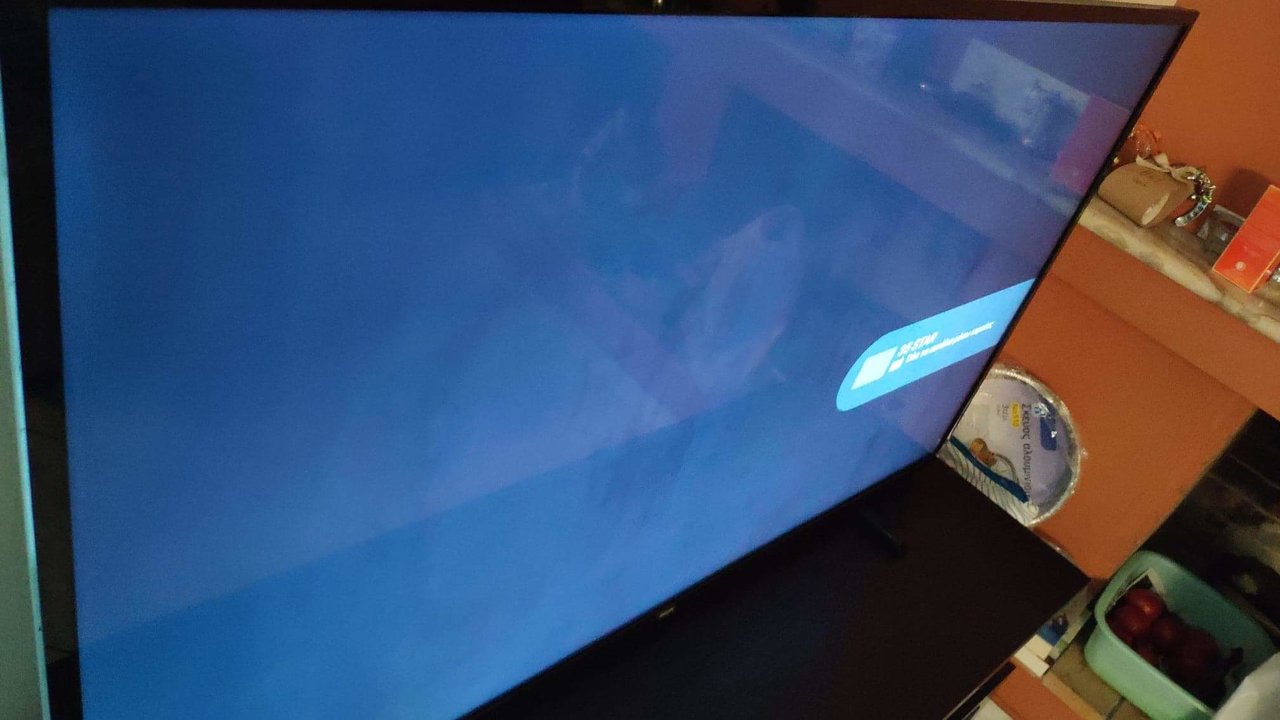

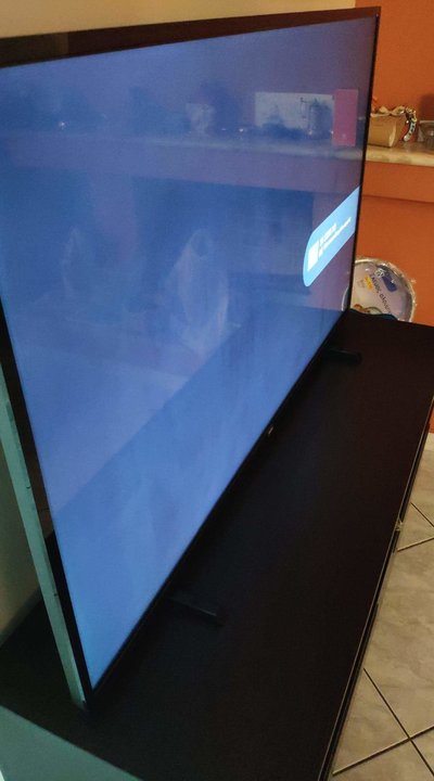

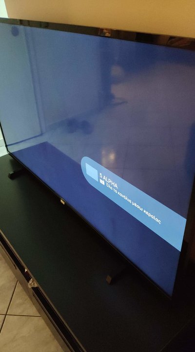

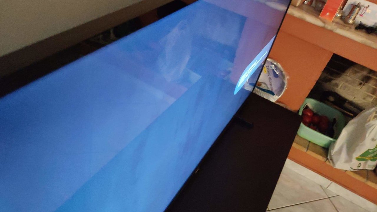

stavros750 Δημοσ. 23 Οκτωβρίου 2018 Δημοσ. 23 Οκτωβρίου 2018 (επεξεργασμένο) Καλησπέρα, σήμερα παρέλαβα την εν λόγω τηλεόραση και θέλω να ρωτήσω αν είναι φυσιολογικό το συγκεκριμένο φαινόμενο στις παρακάτω φωτογραφίες(όσο φαίνεται) ή θεωρείται προβληματικό και πρέπει να την αντικαταστήσω λόγω DOA. Να σημειωθεί πως φαίνεται κατά κύριο λόγο από τα σημεία που τραβήχτηκαν οι φωτογραφίες και πως δεν είναι διακριτό τις περισσότερες φορές κατά την φυσιολογική θέαση. Επεξ/σία 26 Οκτωβρίου 2018 από stavros750

stavros750 Δημοσ. 26 Οκτωβρίου 2018 Μέλος Δημοσ. 26 Οκτωβρίου 2018 1 λεπτό πριν, zelmanblue είπε ΦΙλε μου και εγω παρελαβα χτες. Δεν παρατηρησα αυτο το φαινομενο. Σε ευχαριστώ πολύ για την απάντηση, μοιάζει σαν σκόνη από την εσωτερική μεριά του πάνελ.Αν και δεν κάνει μπαμ,είναι κρίμα για καινούργια τηλεόραση να την αφήσω έτσι οπότε πήρα τηλέφωνο στα κεντρικά και θα φέρουν τεχνικό να κάνει έλεγχο να φύγει DOA. Ελπίζω να μου κάνουν κάνουν καλή αντιπρόταση αν δεν έχουν την ίδια απόθεμα, γιατί έμεινα πολύ ευχαριστημένος.

greed Δημοσ. 26 Οκτωβρίου 2018 Δημοσ. 26 Οκτωβρίου 2018 εχεις dse & clouding αν καταλαβα καλα. Δεν θα βγαλεις ακρη. Θα ερθει ο τεχνικος και θα σου πει πως και οι αλλες εταιρειες εχουν περισσοτερο κλπ. Μακαρι ομως να βγω λαθος. 1
stavros750 Δημοσ. 26 Οκτωβρίου 2018 Μέλος Δημοσ. 26 Οκτωβρίου 2018 1 ώρα πριν, greed είπε εχεις dse & clouding αν καταλαβα καλα. Δεν θα βγαλεις ακρη. Θα ερθει ο τεχνικος και θα σου πει πως και οι αλλες εταιρειες εχουν περισσοτερο κλπ. Μακαρι ομως να βγω λαθος. Δεν πιστεύω πως έχω clouding, παρά μόνο το πρώτο και ευχαριστώ για την κωδική ονομασία της μιας και δεν την γνώριζα και την έψαχνα. Θεωρώ ο τεχνικός θα είναι πιο ελαστικος μιας και έχω και την εξτρα εγγύηση του Κωτσόβολου (αξίας 70 ευρώ).
greed Δημοσ. 26 Οκτωβρίου 2018 Δημοσ. 26 Οκτωβρίου 2018 Απλα για να ξερεις. Δεν υπαρχει tv χωρις dse,clouding, banding. Δεν ειναι μονο το quality control που παιρνανε αλλα και η μεταφορα τους κανει ζημια. Το να μη τα παρατηρησει καποιος ειναι πιο ευκολο απο το να μην εχει τιποτα απολα αυτα. Αλλαξα 3ης διαφορετικες tv απο διαφορετικες μαρκες για να καταλαβω. Τα led εχουν καποια καλα ως τεχνολογια αλλα φαιρνουν και αρκετες ασθενειες μαζι τους. Βεβαια δεν χανεις τιποτα να προσπαθησεις. Ριξε και ενα update οταν ερθει ο τεχνικος. 1
stavros750 Δημοσ. 26 Οκτωβρίου 2018 Μέλος Δημοσ. 26 Οκτωβρίου 2018 Το Clouding δεν με ενόχλησε τόσο αν υπάρχει στην TV μου, αν και στις φωτογραφίες όντως όπως την ξαναβλέπω θεωρώ πως έχει σε κάποια σημεία,αλλά δεν με ενοχλει.Σαφώς με αυτά που έχω διαβάσει εδώ ξέρω πόσο πλέον δεν ασχολούνται με το quality control και πως πρέπει να είσαι τυχερός για να σου πέσει μοντέλο απροβλημάτιστο. Απλά το DSE παραείναι υπαρκτό στην δική μου και είναι αυτό που με ενοχλεί περισσότερο. Σαφώς και θα ενημερώσω μόλις έρθει 😁
