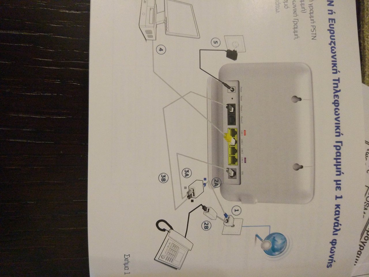

tz_aristotelis Δημοσ. 23 Οκτωβρίου 2018 Δημοσ. 23 Οκτωβρίου 2018 Είμαι νέος πελάτης ΟΤΕ 50 άρα γραμμή και μου έδωσαν το παραπάνω ρούτερ. Απορία: Γιατί εχει δύο γραμμές phone 1 και phone 2 από πίσω? Πήρα την βοήθεια και δεν μου εξήγησαν. Σύμφωνα με τον ΟΤΕ : βαζουμε απλό διακλάδωση στην μπριζα. Από την μια έξοδο βάζουμε ένα μπλε καλώδιο στην είσοδο line του διαχωριστή. Αυτος ο διαχωριστής στην έξοδο του έχει phone και modem. Την έξοδο modem την στέλνουμε στο dsl του ρούτερ και την εξοδο phone στο phone 1 του ρούτερ. Το τηλέφωνό το συνδέουμε στην άλλη έξοδο του αρχικού διακλάδωση. Και γιατί να βάλω καλώδιο από την έξοδο phone του διαχωριστή στην είσοδο phone 1 του ρούτερ αφού το τηλέφωνό μου είναι αλλού???? Δηλαδη ποιο το νόημα του καλωδίου 3β???? αφού ενώνω το τηλέφωνό μου με το 2β??? Ευχαριστω!!!
chios Δημοσ. 23 Οκτωβρίου 2018 Δημοσ. 23 Οκτωβρίου 2018 Αν δεν βάλεις το καλώδιο 3B πως θα στείλεις την τηλεφωνία στο 2 Β;;; Μπορείς να μην βάλεις καθόλου διαχωριστη και να βάλεις κατευθείαν το τηλέφωνο στο ρουτερ.
tz_aristotelis Δημοσ. 23 Οκτωβρίου 2018 Μέλος Δημοσ. 23 Οκτωβρίου 2018 Μα αφού η τηλεφωνία του 2Β παίρνει τηλέφωνο κατευθείαν από την μπριζα. (Μήπως έχω χάσει επεισόδια? Μέχρι τώρα είχα μια σύνδεση έως 24 από την wind.... άλλαξε κάτι στην τεχνολογία και το σήμα του τηλεφωνου πρέπει να το επεξεργαστεί το ρούτερ για να μιλησω????)
jkoukos Δημοσ. 23 Οκτωβρίου 2018 Δημοσ. 23 Οκτωβρίου 2018 Σε PSTN τηλεφωνία, η τηλεφωνική συσκευή συνδέεται στην γραμμή που φέρνει το σήμα. Αν έχουμε και DSL, τότε χρειάζεται ένα DSL splitter. Σε VoIP τηλεφωνία, η τηλεφωνική συσκευή συνδέεται σε μία θύρα PHONE του router. Δεν χρειάζεται καθόλου το DSL splitter. Όμως αν έχουμε και άλλες τηλεφωνικές συσκευές σε άλλο χώρο και δεν μπορούμε να συνδέσουμε και αυτές στις θύρες PHONE του router, τότε είτε τροποποιούμε την τηλεφωνική εγκατάσταση όλου του σπιτιού, είτε κάνουμε χρήση ενός DSL splitter για να επιστρέψουμε την τηλεφωνία από μία θύρα PHONE πίσω σε όλη την γραμμή του σπιτιού. Στην περίπτωση αυτή χρειάζεται φίλτρο (2β) πριν από κάθε συσκευή που δεν συνδέεται πάνω στον router.

jkoukos Δημοσ. 26 Οκτωβρίου 2018 Δημοσ. 26 Οκτωβρίου 2018 Αν έχεις μόνο μία τηλεφωνική συσκευή και αυτή συνδεδεμένη πάνω σε μία θύρα PHONE του router, τότε το splitter είναι αχρείαστος πλεονασμός και το αφαιρείς πάραυτα. Για να κάνει συγχρονισμό η VoIP τηλεφωνία, απαραίτητα πρέπει να έχει σύνδεση στο διαδίκτυο. δηλαδή να γίνει η κλήση ΡΡΡ με τα στοιχεία σου και να πάρει ο router δημόσια ΙΡ (λειτουργία router). Και αυτό γίνεται εφόσον πρώτα έχουμε συγχρονισμό στο DSL σήμα (λειτουργία modem). Άρα είναι λογικότατο να υπάρχει μια μικρή καθυστέρηση και το λαμπάκι της τηλεφωνίας να ανάψει λίγο αργότερα από την ενεργοποίηση του modem/router. Με το UPS εξασφαλίζεις ότι σε περίπτωση διακοπής στον χώρο σου θα συνεχίσεις να έχεις Internet, άρα και τηλεφωνία. Δεν εξασφαλίζεσαι αν η διακοπή έχει γίνει στο DSLAM (αστικό κέντρο ή καμπίνα) κι εκεί δεν υπάρχει εφεδρική πηγή τροφοδοσίας. 1
