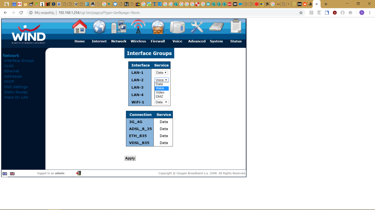

heros Δημοσ. 23 Οκτωβρίου 2018 Δημοσ. 23 Οκτωβρίου 2018 (επεξεργασμένο) Για να μην πολυλογώ η Wind λόγω ασυμβατότητας υλικού μετα καποια αναβάθμιση του ΟΤΕ στο αστικό κέντρο ΜΕ ΠΕΡΑΣΕ ΥΠΟΧΡΕΩΤΙΚΑ ΣΕ voip και επειδη είχα isdn μού έδωσε το voip oxygen minioffice router http://www.oxygenbroadband.com/downloads/Products/Oxygen-miniOffice/oxygen_minioffice_brchr.pdf http://www.oxygenbroadband.com/oxygen-minioffice.html με τα χαρακτηριστικά που βλέπετε απο τα παραπάνω links... Ολη η ταλαιπωρία μου αναλυτικά εδώ για όποιον θέλει να σει από που ξεκίνησε η ιστορια... ΑΥΤΟ ΠΟΥ ΘΕΛΩ τώρα είναι να κρατήσω το oxygen MONO για το voip και την isdn έξοδο και το παλιό μου asus dsl-56u να αναλάβει όλα τα υπόλοιπα, Δεν με πειράζει αν το oxygen μπει πρώτο και αναλάβει τον συγχρονισμό.. η γραμμή είναι καθαρή και πιστεύω ότι θα το κάνει σωστά .. απλά το asus το έχω βολευτεί έχει parental controls time scheduling etc και με αυτό έχω βάλει φρένο στην ακατάσχετη παιγχνιδομανία των μικρών στο σπίτι.. Δεν ξέρω πώς και εαν γίνεται, πάντως το asus έχει wan output αν το oxygen μπορει να λειτουργήσει έτσι.... ΕΧΕΙ ΚΑΠΟΙΟΣ ΕΜΠΕΙΡΙΑ ΑΠΌ το oxygen mini office? Επεξ/σία 23 Οκτωβρίου 2018 από heros

heros Δημοσ. 25 Νοεμβρίου 2018 Μέλος Δημοσ. 25 Νοεμβρίου 2018 Λοιπον ταλαιπωριας συνεχεια, ΔΕΝ ΕΧΩ ΑΚΟΜΗ ΣΤΑΘΕΡΟ ΓΙΑΤΙ ΕΝΩ ΜΟΥ ΕΣΤΕΙΛΑΝ ΤΟ MODEM... ΜΟΥ ΕΙΠΑΝ ΟΤΙ ΔΕΝ ΕΝΕΡΓΟΠΟΊΗΣΑΝ το voip (???) το δικο μου router στα interface group ΔΕΝ ΕΧΕΙ ΚΑΠΟΙΟ LAN NA ΤΟ ΚΑΝΩ wan.... εχω επιλογες data voice video dmz ΤΙ ΝΑ ΕΠΙΛΕΞΩ?

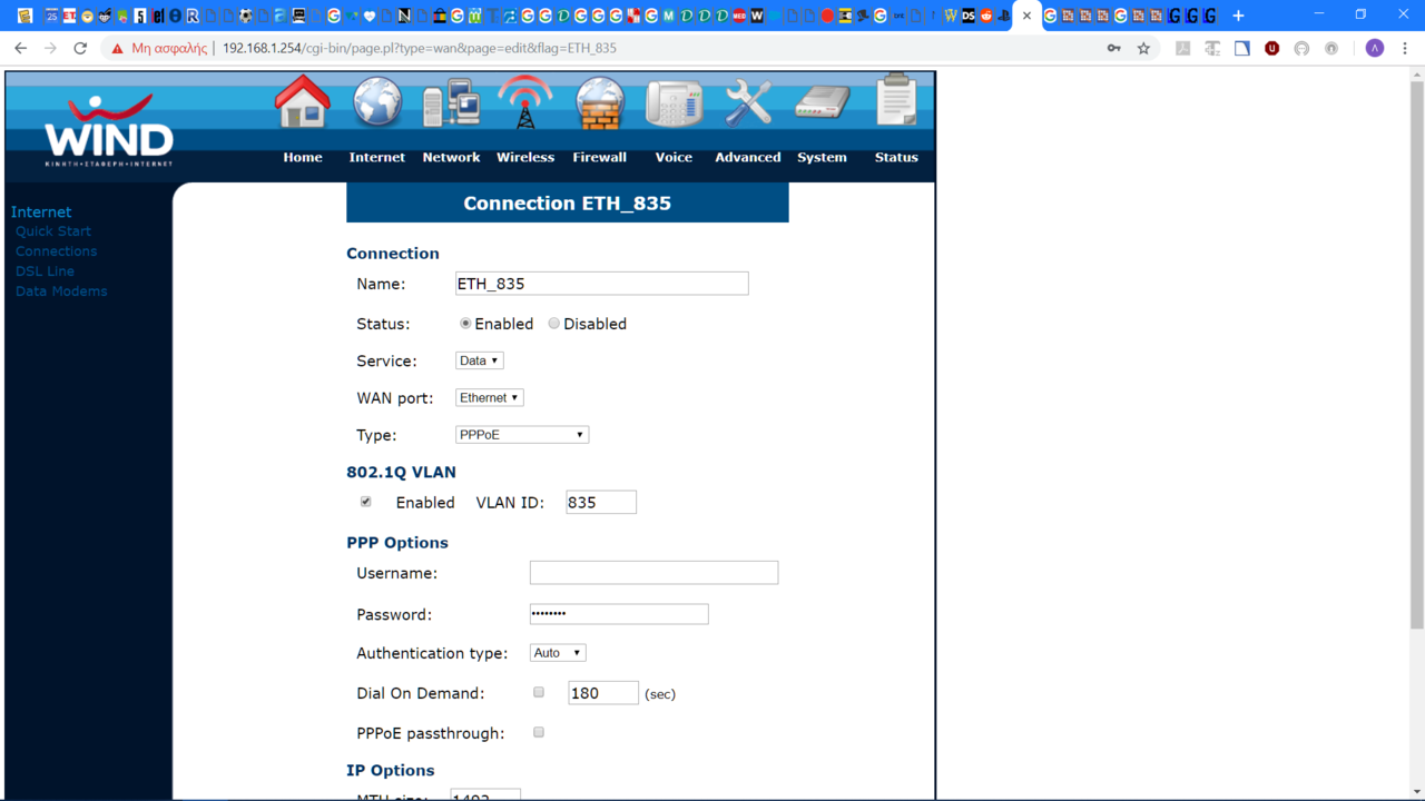

jkoukos Δημοσ. 25 Νοεμβρίου 2018 Δημοσ. 25 Νοεμβρίου 2018 Στο ETH_835 τι επιλογές δίνει για την σύνδεση; Αν στο VDSL_835 ενεργοποιήσεις το ΡΡΡοΕ Passthrough, τότε μπορεί να κάνει ταυτόχρονη κλήση και το Αsus. Τελευταία λύση το Asus να παίξει ως απλό router παίρνοντας σύνδεση από το Oxygen.
heros Δημοσ. 25 Νοεμβρίου 2018 Μέλος Δημοσ. 25 Νοεμβρίου 2018 Και το asus που θα το συνδεσω? Σε μια lan του oxygen?
heros Δημοσ. 25 Νοεμβρίου 2018 Μέλος Δημοσ. 25 Νοεμβρίου 2018 στην eth ppoe εχει αυτα.. λεει wan port ethernet.. τι σημαινει αυτο...το asus exei wan out ... μπορω να βαλω το oxygen δευτερο? αλλα δεν με αφηνει να κανω μια lan wan... μονο voice data video dmz...... MHΠΩΣ ΜΕ ΑΥΤΟ ΜΠΟΡΩ ΝΑ ΒΑΛΩ ΔΕΥΤΕΡΟ ΤΟ ASUS.. αλλα που τατο συνδεσω ..και τι θα συνδεσω?

heros Δημοσ. 1 Δεκεμβρίου 2018 Μέλος Δημοσ. 1 Δεκεμβρίου 2018 ok σημερα και μετα απο 5 ΜΗΝΕΣ ΧΩΡΙΣ ΣΤΑΘΕΡΟ ... επιτλους το voip επαιξε.... ΤΙ ΕΙΧΕ ΓΙΝΕΙ... ΤΗΝ ΝΕΑ ΓΡΑΜΜΗ VOIP O ΟΤΕ ΤΗΝ ΕΡΙΞΕ ΣΕ διαφορετικο ζευγος καλωδιων.... χωρις να κοψει το ιντερνετ στην παλια.... Λοιπόν τωρα... ΑΦΗΣΑ ΠΡΩΤΟ ΤΟ OXYGEN... αφού δεν αφηνει να κανω καποια lan θυρα wan... στην συνδεση vdsl835 ΕΝΕΡΓΟΠΟΊΗΣΑ ΤΟ PPPOE PASSTHROUGH.. META σύνδεσα την WAN του asus σε μια τυχαία lan του oxygen...... ΣΥΝΔΕΣΑ και το ASUS στο τοπικο δίκτυο με ένα καλώδιο στο switch...... KAI META TI ΚΑΝΩ ΣΤΟ ASUS????? ΑΝΤΙ VDSL WAN ΕΠΙΛΕΓΩ ETHERNET WAN? EKANA μια προσπαθεια... εβλα το ethernet wan, έβαλα pppoe συμπηρωσα τα στοιχεια της συνδεσης (username /password) ΑΛΛΑ ΔΕΝ ΣΥΝΔΕΕΤΑΙ...
heros Δημοσ. 1 Δεκεμβρίου 2018 Μέλος Δημοσ. 1 Δεκεμβρίου 2018 να υποθεσω ότι και τα δυο δεν μοπούν να συνδέονται στο ίδιο τοπικο δίκτυο με κοινο ιπ πχ 192.168.1.χχχ? πρεπει να αλλάξω τις συνδεσεις του oxygen 192.168.1.254 ή του asus 192.168.1.1.. Στην pppoe συνδεση το asus έχει μια επιλογη για λήψη ip την στιγμη όμως που έχει ήδη ip.... στο μεταξυ έχουν και τα δυο dhcp server ....on
jkoukos Δημοσ. 1 Δεκεμβρίου 2018 Δημοσ. 1 Δεκεμβρίου 2018 Δώσε screenshoot από τις ρυθμίσεις της WAN σύνδεσης του Asus. Οι 2 συσκευές θα έχουν LAN σε διαφορετικό υποδίκτυο. Π.χ. το ένα στο 192.168.1.0/24 και το άλλο στο 192.168.2.0/24.
