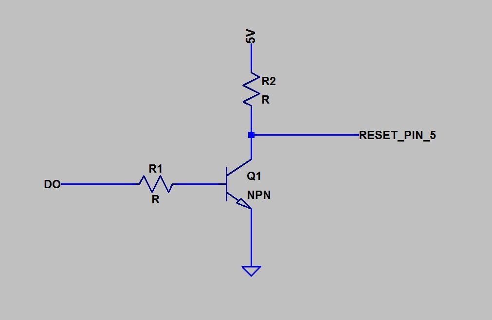

mastoras007 Δημοσ. 21 Οκτωβρίου 2018 Δημοσ. 21 Οκτωβρίου 2018 (επεξεργασμένο) Καλησπέρα. Επεσα πάνω σε αυτους εδώ τους αισθητήρες https://www.ebay.com/itm/3-3-5V-SW-420-Motion-Tilt-Sensor-Vibration-Switch-Alarm-Module-for-Arduino/262590333975?hash=item3d239a8417:g:6IEAAOSwovNaOzdF:rk:4:pf:0 βασικά υπάρχουν πολών ειδών. Πόσο εφικτό ειναι να συνδέσω αυτον τον αισθητήρα με καλώδιο πάνω στην μητρική στο reset switch και ανάλογα το κραδασμό που δέχετε να στελνει σημα και να κάνει restart το pc? Πρόκειτε για ιντερνετ καφέ και η ιδέα ειναι να τα βάλω μέσα στα πληκτρολόγια με σκοπό οποιος χτυπάει πολύ δυνατα το πληκτρολόγιο να κάνει αυτοματα restart το pc. Μπορει να δουλεψει αυτος ο αισθητήρας η θα ειναι υπερβολικά ευεσθητος? Εχει πάρα πολά ειδη διαφορετικα https://www.ebay.com/sch/i.html?_from=R40&_trksid=m570.l1313&_nkw=vibration+sensor&_sacat=0 Επεξ/σία 21 Οκτωβρίου 2018 από mastoras007 2

mastoras007 Δημοσ. 22 Οκτωβρίου 2018 Μέλος Δημοσ. 22 Οκτωβρίου 2018 (επεξεργασμένο) Λέω να το βάλω εσωτερικά εχει χώρο τα εχω ανοιξει αρκετες φορες για επισκευη διακόπτων. αλλά καλή ιδέα σου να βάλω κάτι σαν μικρό μαξιλαράκι 2-3 χερια ταινια για να αποροφά της απλές μετακινήσεις Παρηγειλα εναν και βλέπουμε.. Απλα κάτι που δεν ξέρω ειναι το reset switch οταν το πατάμε και κανει restart τι ακριβος κανουμε κλεινουμε ενα κύκλωμα?η λειτουργει κάπος διαφορετικά? Επεξ/σία 22 Οκτωβρίου 2018 από mastoras007
Mpiftekis Δημοσ. 22 Οκτωβρίου 2018 Δημοσ. 22 Οκτωβρίου 2018 16 λεπτά πριν, mastoras007 είπε Απλα κάτι που δεν ξέρω ειναι το reset switch οταν το πατάμε και κανει restart τι ακριβος κανουμε κλεινουμε ενα κύκλωμα?η λειτουργει κάπος διαφορετικά? Όταν πατάς το κουμπί του reset απλά βραχυκυκλώνει τα pins στη M/B. 2
mastoras007 Δημοσ. 22 Οκτωβρίου 2018 Μέλος Δημοσ. 22 Οκτωβρίου 2018 8 λεπτά πριν, Mpiftekis είπε Όταν πατάς το κουμπί του reset απλά βραχυκυκλώνει τα pins στη M/B. Ωραιος! ε τοτε θα δουλέψει...απλά να μην ειναι πολυ ευεσθητος...μπορω επίσης να συνδέσω 2 σε σειρα για κάνει restart μονο σε δυνατους κραδασμους.. Θα σας κάνω εγώ μαγκες που χτυπάτε τα πληκτρολόγια ολη την ωρα γατακια... Αναμενουμε τον αισθητηρα 1 1
Fubar.gr Δημοσ. 22 Οκτωβρίου 2018 Δημοσ. 22 Οκτωβρίου 2018 Η ευαισθησία ρυθμίζεται απο το βιδάκι. Το πρόβλημα είναι οτι η έξοδος του είναι 0V όταν δέν εντοπίζει κραδασμό και 5V όταν εντοπίζει. Αν ήταν ανάποδα, τότε θα μπορούσες να το συνδέσεις απευθείας στο reset pin της μητρικής και θα δούλευε. Τώρα όμως για να δουλέψει θα πρέπει να βάλεις στην έξοδο του ένα λογικό αντιστροφέα που θα φτιάξεις με ένα τρανζίστορ και δύο αντιστάσεις Οι δύο αντιστάσεις γύρω στα 4-5 ΚΩ και το τρανζίστορ κάποιο απλό NPN, όπως 2n2222 ή BC536 ή BC547 Η έξοδος θα συνδεθεί στο Pin 5 του header,
mastoras007 Δημοσ. 22 Οκτωβρίου 2018 Μέλος Δημοσ. 22 Οκτωβρίου 2018 28 λεπτά πριν, Fubar.gr είπε Η ευαισθησία ρυθμίζεται απο το βιδάκι. Το πρόβλημα είναι οτι η έξοδος του είναι 0V όταν δέν εντοπίζει κραδασμό και 5V όταν εντοπίζει. Αν ήταν ανάποδα, τότε θα μπορούσες να το συνδέσεις απευθείας στο reset pin της μητρικής και θα δούλευε. Τώρα όμως για να δουλέψει θα πρέπει να βάλεις στην έξοδο του ένα λογικό αντιστροφέα που θα φτιάξεις με ένα τρανζίστορ και δύο αντιστάσεις Οι δύο αντιστάσεις γύρω στα 4-5 ΚΩ και το τρανζίστορ κάποιο απλό NPN, όπως 2n2222 ή BC536 ή BC547 Η έξοδος θα συνδεθεί στο Pin 5 του header, ΩΩΩρε γλέντια... Αφου ξέρεις απο αυτα δεν κοιτας στο 2ο λινκ που ποσταρα απο ebay μηπος βρεις κανενα αλλου τυπου που να μπαινει χωρις επιπλέων συνδεσμολογίες? Μπορώ να κάνω και αυτο που ανεφερες αλλά αν υπαρχει κάτι ετοιμο..να μπορώ να κάνω ρυθμηση ευεσθησιας ομος..

Fubar.gr Δημοσ. 22 Οκτωβρίου 2018 Δημοσ. 22 Οκτωβρίου 2018 2 ώρες πριν, mastoras007 είπε Αφου ξέρεις απο αυτα δεν κοιτας στο 2ο λινκ που ποσταρα απο ebay μηπος βρεις κανενα αλλου τυπου που να μπαινει χωρις επιπλέων συνδεσμολογίες? Μπορώ να κάνω και αυτο που ανεφερες αλλά αν υπαρχει κάτι ετοιμο..να μπορώ να κάνω ρυθμηση ευεσθησιας ομος.. Δυστυχώς τα άλλα χρειάζονται ακόμα πιό πολλά παρελκόμενα για να δουλέψουν.
mastoras007 Δημοσ. 22 Οκτωβρίου 2018 Μέλος Δημοσ. 22 Οκτωβρίου 2018 2 ώρες πριν, Fubar.gr είπε Δυστυχώς τα άλλα χρειάζονται ακόμα πιό πολλά παρελκόμενα για να δουλέψουν. ok Αλλά δεν κατάλαβα τιποτα για το πώς θα τα συνδέσω..οπος και να εχει θα παραγγειλω μικρές ποσότητες απο το κάθε ενα αντιστάσεις και τρανζιστορ να πειραματιστώ και αν το βρω και αν δουλέψει ικανοποιητικά θα πάρω κιάλα. προς το παρον περιμένω να ερθουν σε κανα μηνα δλδ θα ξανα ποστάρω να το πάμε βήμα βημα οταν θα τα εχω στα χέρια μου
