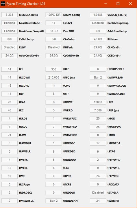

Καλησπέρα, wow! Μπήκα windows και τρέχω 10 λεπτά tm5 στα 3333 14/15/14/28 με 68/48/off/off!
Δεν έχει ξαναγίνει αυτό! Μάλλον όντως είναι εντελώς λάθος αυτά που προτείνει το calculator για dr.

Φαίνεται σχετικά stable εδώ (δεν έχει βαρέσει error το tm5 αλλά δεν έχει τελειώσει κιολας):
Αλλά με πολλή τάση (1,45). Πώς προτείνεις να προχωρήσω για να χαμηλώσει λίγο η τάση; Πλέον δεν παίζει και πολύ ρόλο το procODT, και με 53 ανάβει και με 60 και με 68. Δυστυχώς έπρεπε να ανάψω το gear down για να παίξει 3333.
Σε ευχαριστώ και πάλι!! Πριν ούτε καν άναβε στα 3333 με αυτά τα timings...!

Από εδώ και πέρα, για να κατεβάσεις την τάση, θα χρειαστεί προσπάθεια. (αν και με 1,45V δεν καταλαβαίνουν τίποτα)
Αφού ανάβει και με τα 3, μάλλον το ProcODT=60 είναι το πιο κατάλληλο. Το RTT=40 είναι πιο σταθερό από το 48;
Αυτά τα δύο (ProcODT, RTTNom) είναι τα πιο σημαντικά. Πρέπει να βεβαιωθείς ποια είναι τα πιο κατάλληλα. Σε κάποιο από αυτά θα θέλει χαμηλότερη τάση.
Στη συνέχεια τα παρακάτω.
Εφόσον είσαι στα 3333, τσίμπα ακόμα λίγο το Vsoc στα 1.0375V και παρατήρησε συμπεριφορά. Μπορεί να βοηθάει αλλά μπορεί και να τα κάνει χειρότερα.
Τέλος, άρχισε να παίζεις με το CAD_BUS. Άλλαζε ένα τη φορά --> 30, μπορεί να κάνει μικρή διαφορά.
Κάνε μια δοκιμή με το tRDWR = 7. Και σε εμένα το calculator λέει 6 αλλά δεν είναι σταθερό.
Το Gear Down δεν κόβει πολύ. Το Power Down μην ενεργοποιήσεις.

Αν εισαι σταθερος με αυτα ,βαλε trc 42 και Trfc 267 να πεσεις στα 160ns

ΟΚ σας ευχαριστώ πολύ. :D
Αρχικά θα πειραματιστώ για να καταλήξω στα απόλυτα σταθερά και χαμηλά timings και subtimings για 3200 σε συνάρτηση πάντα με τις τάσεις. Δηλαδή για παράδειγμα αν χρειάζομαι 0,03v παραπάνω μόνο και μόνο για το στριφνό tRCDRD, δεν θεωρώ ότι αξίζει. Παίζει εμφανώς ανετότερα με τις νέες τιμές. :-)
Έπειτα θα προχωρήσω και στα 3266 και 3333 να δούμε τι stable ψάρια πιάνει, αν και κάτι μου λέει ότι και πάλι 3200 θα το αφήσω γιατί δε θα αξίζουν τα subtimings/τάσεις/θερμοκρασίες για αύξηση 5% στο bandwidth... (Για 3400 ούτε με σφαίρες)
Α! Βρήκα και μια bugιά στο BIOS της Taichi. Αν για οποιοδήποτε λόγο φάω F9 code και 3 boot fails, με γυρνάει σε default, αλλά μπαίνοντας στο BIOS έχει κρατημένες τις τελευταίες επιλογές. Αν πχ μειώσω λίγο ram mhz ή αυξήσω κάποια τάση και κάνω save+exit θεωρώντας ότι έχει κρατήσει όλες τις προηγούμενες από το fail επιλογές, ΔΕΝ τις έχει κρατήσει. Το xfr enhancement το γυρνάει σε auto από enabled, με αποτέλεσμα all core boost στα 4GHz αντί για 4,15-4,175 με enabled! Παίζει να το είχα 4 μήνες σε auto χωρίς να το πάρω πρέφα... :ph34r:
Τέλος το tm5 θέλει περίπου 45 λεπτά για 32GB ram, δεν τελειώνει στο 23λεπτο όπως με τις 16ρες σας 😛
