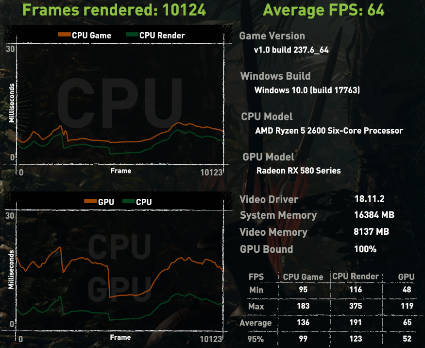

Έχω το Agesa 0.0.7.2 και μου έχει ρίξει τις επιδόσεις λίγο.
Με κανονικό BIOS και την RX580 είχα αυτό στα 2933 (και 1-2% παραπάνω με 3200 C14-15-14):
Τρέξε πάλι σε σωστή συχνότητα όμως. 3,65-3,7 all core δουλεύει ο 2600.
κατσε να δοκιμασω και στα 3333Mhz απο περιεργεια.

Είσαι Windows insider?  Εγώ όχι.
Γιατί είναι λίγο κουλά αυτά που βλέπω.
Καλά και άλλος GPU driver, άλλη κάρτα.
Δεν μπορούμε να βγάλουμε συμπέρασμα έτσι...

7 λεπτά πριν, mpokwsths είπε
@akoinonitos
ναι με Insider ,αλλα στο συγκεκριμενο παιχνιδι χανει στο cpu render λιγο η Insider. Στα υπολοιπα δεν εχει διαφορα.
εδω κατεβασα μονο συχνοτητα στα 3333Mhz ,τα timings δεν τα αλλαξα. Πολυ μικρη η διαφορα
3 λεπτά πριν, kostas_anes είπε
