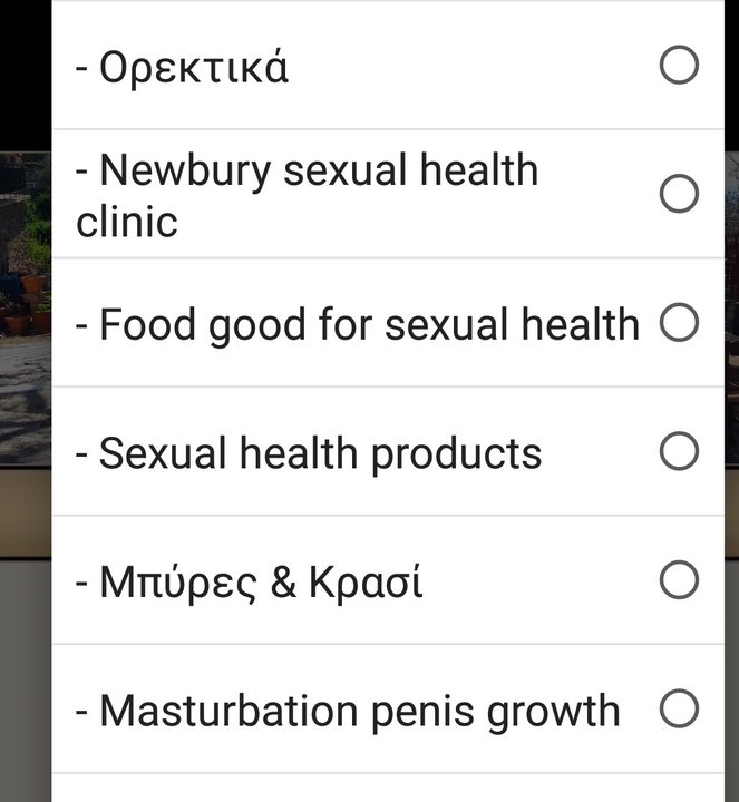

sinikos Δημοσ. 19 Οκτωβρίου 2018 Δημοσ. 19 Οκτωβρίου 2018 Ρε παιδια, σε ενα site wp που διαχειριζομαι, συνεβη μια περιεργη χακερια. Μου λεει ενα παιδι οτι στο μενου, βγαινουν και στοιχεια για penis enlargment, sex toys κλπ. Μπαινω να το δω και δεν βλεπω κατι, μπαινω απο κινητο (iphone) τιποτα. Μπαινω απο αλλο υπολογιστη, τιποτα. Οποτε λεω στο παιδι οτι κανει λαθος. Οχι μου λεει το βλεπω απο το κινητο. Τεσπα δημιουργηθηκε μια ψιλοπαρεξηγηση για το αν εχει προβλημα η σελιδα. Συναντιομαστε απο κοντα και μου δειχνει το προβλημα. Η επομενη σκεψη μου ηταν οτι εχει θεμα το κινητο του. Δοκιμαζω σε αλλο κινητο προβλημα, σε αλλο κινητο οχι. με λιγα λογια, μετα απο πολλες δοκιμες, καταλαβαμε οτι το προβλημα εμφανιζεται ΜΟΝΟ σε android τηλεφωνα και οχι και σε ολα. τι μπορει να συμβαινει; Μπαινω στο host δεν βλεπω καποιο περιεργο αρχειο. Μπαινω στην διαχειριση του wp αλλα κανενα περιεργο μενου ή σελιδα ή οτιδηποτε αλλο. Να πω επισης αν πατησουμε σε καποιο απο αυτα τα λινκ ανοιγει σπαμ κειμενο μεσα στην σελιδα, σαν αρθρο. Φυσικα στην διαχειριση δεν υπαρχουν αυτα τα αρθρα/σελιδες/μενου.

Επισκέπτης Δημοσ. 20 Οκτωβρίου 2018 Δημοσ. 20 Οκτωβρίου 2018 Έχει malware το κινητό και του φυτεύει σελίδες που δεν υπάρχουν. Δεν είναι κάτι που το γνωρίζω από πρώτο χέρι, αλλά με δεδομένο ότι φαίνεσαι σίγουρος πως δεν είναι πρόβλημα του site σου εκεί θα πήγαινε το μυαλό μου.
sinikos Δημοσ. 20 Οκτωβρίου 2018 Μέλος Δημοσ. 20 Οκτωβρίου 2018 4 ώρες πριν, Guerriero4 είπε Κάνε ένα scan να δούμε τι θα σου βγάλει https://sitecheck.sucuri.net/ Έκανα αυτό που λες και δεν βρήκε κάτι. Υπάρχει κάτι περίεργο όμως. Μου λέει οτι έχω παλιά έκδοση wp ενώ έχω την τελευταία. 1 ώρα πριν, elorant είπε Έχει malware το κινητό και του φυτεύει σελίδες που δεν υπάρχουν. Δεν είναι κάτι που το γνωρίζω από πρώτο χέρι, αλλά με δεδομένο ότι φαίνεσαι σίγουρος πως δεν είναι πρόβλημα του site σου εκεί θα πήγαινε το μυαλό μου. Δεν είμαι σίγουρος οτι δεν φταίει το site, απλά είπα οτι δεν βλέπω κάτι. Το περίεργο όμως είναι οτι το έχω δοκιμάσει σε 7-8 android και σε 3 έχει το προβλημα.
Okkin Δημοσ. 20 Οκτωβρίου 2018 Δημοσ. 20 Οκτωβρίου 2018 (επεξεργασμένο) .. δεν θέλω να σε απογοητεύσω αλλά το πρόβλημα σου είναι από το site. Κάτι, κάπου υπάρχει και σου δημιουργεί αυτό το πρόβλημα. βρήκα για το site σου στο το οποίο αναφέρεσαι και είδα το πρόβλημα σου αλλά από ότι φαίνεται είναι γενικό πρόβλημα και με αλλά wp sites εκεί έξω. με μια απλή αναζήτηση θα βρεις και άλλα sites με τις συγκεκριμένες σελίδες. Δεν κάνω post τα links εδώ για ευνόητους λόγους Θα σου πρότεινα να κατεβάσεις το site και να ξεκινήσεις με τα απλά. Απενεργοποίησε το theme και όλα τα plugins που έχεις. -> δοκίμασε το να δεις εάν σου εμφανίζει το πρόβλημα. Εάν ναι τότε λογικά η μ@λακία είναι κάπου στον κώδικά του wordpress. Εάν δεν σου εμφανίζει το πρόβλημα τότε κάπου ή στον κώδικά κάποιου plug in ή στον κωδικά του theme κάθετε. Μπορείς να τα ενεργοποιείς ένα - ένα και να βλέπεις κάθε φορά εάν εμφανίζεται το πρόβλημα. Ρίξε μια ματιά στην βάση σου στο table wp_post (περιέχει και τις σελίδες και τα post) εάν υπάρχει Κάποια εγγραφή με το συγκριμένο link στο πεδίο "guid". Που κάνεις host το site? έχεις πρόσβαση στην βάση? Επεξ/σία 20 Οκτωβρίου 2018 από Okkin 1
