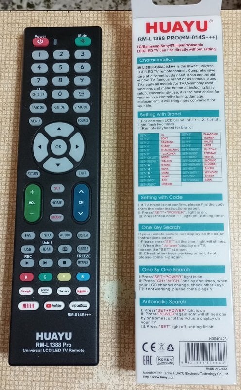

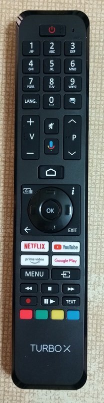

Apostolis9 Δημοσ. 17 Σεπτεμβρίου 2024 Δημοσ. 17 Σεπτεμβρίου 2024 Καλησπέρα. Να πω και εγώ το πρόβλημα που δημιουργήθηκε με τα χειριστήρια για το μοντέλο Turbo X TXV-U4380SMT. Πριν λίγο καιρό τα έπαιξε το χειριστήριο, μετά από 2-3 τούμπες που έφαγε. Επειδή έλειπα και από λάθος εκτίμηση, αγόρασα ένα «universal» χειριστήριο (εικόνα παρακάτω). Το ρύθμισα με τον κωδικό 233 που ήταν παραπλήσιο με το γνήσιο χειριστήριο. Για μερικές εβδομάδες όλα οκ. Πριν περίπου 1 εβδομάδα, ξεκίνησε να κολλάει το χειριστήριο και να μην λειτουργούν τα κουμπιά. Λειτουργούσε πάλι, για λίγο, μετά από τυχαίο χρονικό διάστημα (μεταξύ 1-3 λεπτών). Ειδικά, κόλλαγε όταν πάταγα ένα από τα κουμπιά με τα βέλη ή το «ΟΚ». Χθες, αγόρασα το δικό του χειριστήριο από το Πλαίσιο, από όπου είχα αγοράσει την τηλεόραση. Και εκεί που λέω πλέον δεν θα κολλάει, ξαφνικά μετά από 4-5 πατήματα στο χειριστήριο, ανάβει το μπλε λαμπάκι επάνω δεξιά και δεν λειτουργεί. Βγάζω και β΄ζω την μπαταρία, αλλά μετά από 1-2 πατήματα κάνει ξανά το ίδιο. Έκανα απενεργοποίηση της τηλεόρασης πατώντας για 3 δευτ. το πλήκτρο ανοίγματος\κλεισίματος, έβγαλα τις μπαταρίες και κράτηση το ίδο πλήκτρο για 20 δευτ. (από ότι διάβασα στο διαδίκτυο), αλλά και πάλι τίποτα. Γνωρίζει κάποιο μέλος τι μπορεί να συμβαίνει και πως να λυθεί αυτό το πρόβλημα; Μήπως αποσυγχρονίστηκε η τηλεόραση με το «universal» χειριστήριο;
