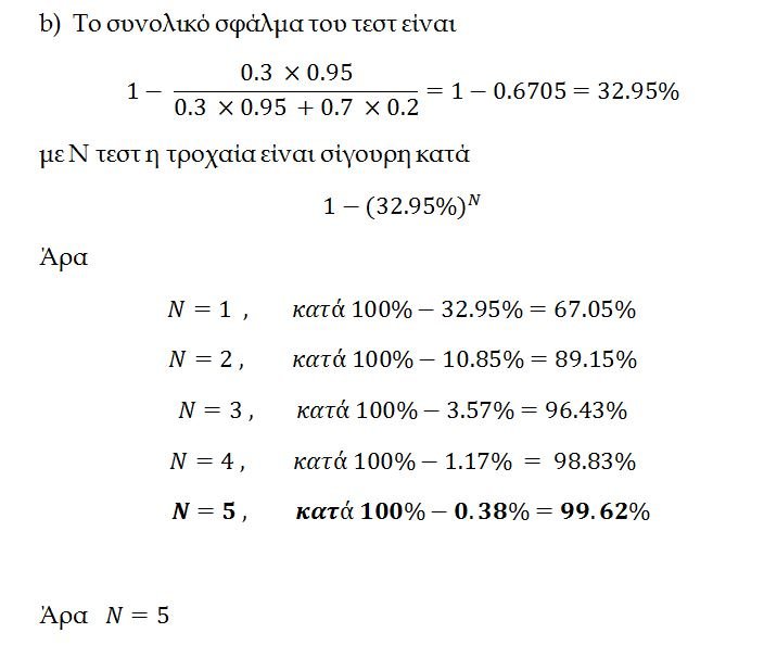

nek1313 Δημοσ. 15 Οκτωβρίου 2018 Δημοσ. 15 Οκτωβρίου 2018 γεια σας , ευχαριστώ προκαταβολικά όποιον κάνει το κόπο να με βοηθήσει . Έχω κολλήσει σε μία άσκηση που έχω στις πιθανότητες για τη σχολή . Δεν είναι προγραμματιστική ερώτηση αλλά θα μπορούσε κάποιος να έχει αυτό το μαθηματικό πρόβλημα σε ένα πρόγραμμά του . Παραθέτω παρακάτω την εκφώνηση και τι έχω κάνει μέχρι τώρα . Το βασικό πρόβλημα που έχω είναι ότι αδυνατώ να υπολογίσω τη πιθανότητα το αλκοτέστ να είναι θετικό στο δεύτερο έλεγχο δεδομένου ότι στο πρώτο έλεγχο το αλκοτέστ βρέθηκε θετικό ( η ανεξαρτησία των ελέγχων με μπερδεύει στο συγκεκριμένο) . ΥΓ : Πιστεύω ότι η εκφώνηση δεν είναι η καλύτερη δυνατή , έχει ορισμένα θεματάκια ( μπορεί να κάνω και λάθος )

albNik Δημοσ. 15 Οκτωβρίου 2018 Δημοσ. 15 Οκτωβρίου 2018 (επεξεργασμένο) Έχεις δεδομένα 70%-30% και σφάλματα 20% - 5%. Κάνεις κάποιες φορές το τεστ στο ίδιο άτομο και βγαίνει θετικό (μεθυσμένος), πόσο σίγουρος είσαι? Η ερώτηση β) είναι: Πόσες φορές πρέπει να το κάνεις (και να βγει θετικό) για να είναι 99% σίγουρος. Επεξ/σία 15 Οκτωβρίου 2018 από albNik 1
nek1313 Δημοσ. 15 Οκτωβρίου 2018 Μέλος Δημοσ. 15 Οκτωβρίου 2018 Αν το κάνεις 1 φορά το τεστ και βγει θετικό , είσαι 95% σίγουρος .(πιστεύω συμφωνείς ). Υποτίθεται ότι κάνεις το τεστ συνεχόμενες φορές και είναι πάντα θετικό , αρά είσαι τόσο σίγουρος όσο πιστεύεις ότι τα διαδοχικά τεστ δεν έκαναν σφάλμα , δηλαδή κατά 1 - (5%)^ Ν . ( δεν εξετάζω τη πιθανότητα το τεστ να βγει θετικό / αρνητικό , θεωρώ ότι έχουμε διαδοχικά θετικά τεστ και αναζητώ το πόσο σίγουρος είμαι με βάση τη πιθανότητα σφάλματος ) . Αν θες , γίνε πιο συγκεκριμένος μήπως καταλάβω ακριβώς τι λες !
albNik Δημοσ. 15 Οκτωβρίου 2018 Δημοσ. 15 Οκτωβρίου 2018 1 ώρα πριν, nek1313 είπε Αν το κάνεις 1 φορά το τεστ και βγει θετικό , είσαι 95% σίγουρος .(πιστεύω συμφωνείς ). Οχι διότι μπορεί να είναι κάποιος από τους 30% που βρεθηκε θετικος με πιθανότητα 95% ή καποιος από τους 70% που βρεθηκε (λανθασμενα) θετικος με πιθανότητα 20%. Συμφωνώ ως προς το 1-p^Ν 1
nek1313 Δημοσ. 16 Οκτωβρίου 2018 Μέλος Δημοσ. 16 Οκτωβρίου 2018 ωραία το κατάλαβα , μπράβο καλά τα έλεγες !! 1
