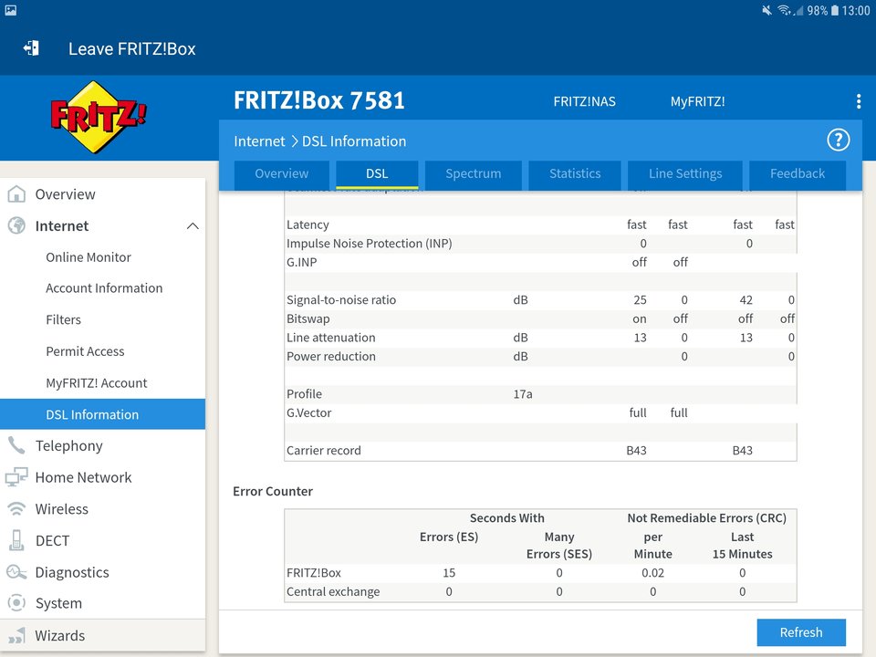

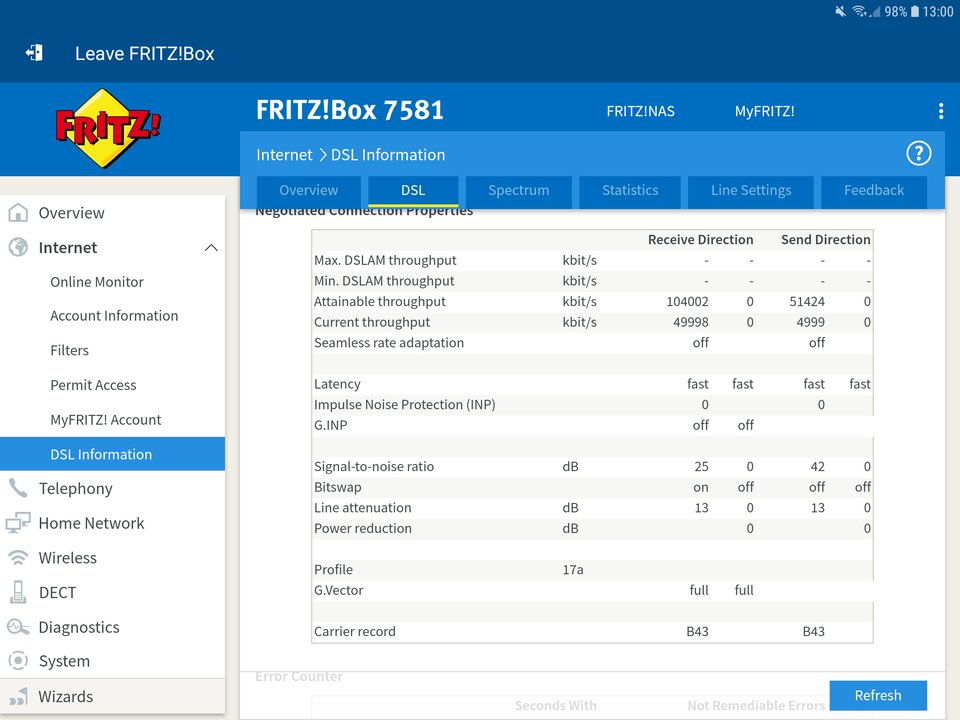

pechlis13 Δημοσ. 15 Οκτωβρίου 2018 Δημοσ. 15 Οκτωβρίου 2018 (επεξεργασμένο) Καλημέρα στην παρέα, Έχω το εξής θέμα, έχω vdsl που κλειδώνει στα 49998 αλλά το attainable rate παίζει από 74000 μέχρι 104000. Το θέμα λοιπόν είναι ότι ενώ κλειδωνω εκεί που πρέπει όταν το attainable πέσει στα 74000 η γραμμή γεμίζει λάθη και έχω παράσιτα στο σταθερό το οποίο είναι voip! Γνωριζει κανεις αν υπάρχει περίπτωση να παίζει ρόλο το attainable rate η είναι τυχαίο και φταίει κάτι άλλο, γιατί απ την cosmote δεν ξέρουν να μου απαντήσουν! Ευχαριστώ για το χρόνο σας Επεξ/σία 15 Οκτωβρίου 2018 από pechlis13

pechlis13 Δημοσ. 18 Οκτωβρίου 2018 Μέλος Δημοσ. 18 Οκτωβρίου 2018 Δύο μέρες με ελάχιστα λάθη και καθόλου παράσιτα! Όταν ξανά πέσει στα 74000 θα ανεβάσω φωτό να δείτε ότι τα λάθη ανεβαίνουν κατά χιλιάδες! Τι να πω!
