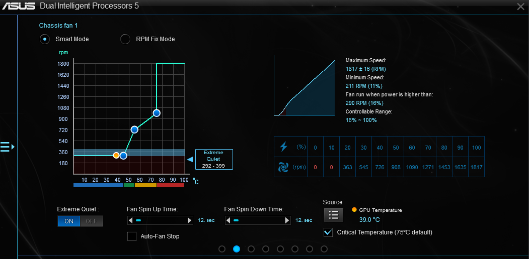

Arkin Δημοσ. 27 Φεβρουαρίου 2019 Μέλος Δημοσ. 27 Φεβρουαρίου 2019 Μόλις τώρα, thetiesthatbind είπε Απλά ήθελα να δω αν είμαι κομπλέ σε θερμοκρασίες. Αφού είναι κομπλέ οκ. Καλά έτσι και αλλιώς σε gaming 45-50 κάθεται, εκεί παιζει, τουλάχιστον σε αυτά που παίζω και γενικα αθόρυβα Αψογα εισαι με το vcore που παιζεις και χωρις delid. Απο τις καλυτερες AIO η H115i pro. Να σε ρωτησω τους ανεμιστηρες της ψυκτρα τους κουμπωσες πανω στη μητρικη η πανω στο pump? Το προγραμμα cam δεν μπορει να ριξει τις στροφες κατω απο τις 470 στροφες αν προσπαθησω να τους ελεγξω μεσω της μητρικης λες να καταφερω να τους παω 300-350 στροφες? 1
thetiesthatbind Δημοσ. 27 Φεβρουαρίου 2019 Δημοσ. 27 Φεβρουαρίου 2019 Πάνω στην αντλία τους έχω, με το iCUE τους ελέγχω και τα υπόλοιπα φανακια τα έχω πάνω στη μητρική, του Air flow δηλαδή. Παράγγειλα σήμερα sleeved cables και σκέφτομαι να ρίξω αύριο παραγγελία Corsair Commander Pro να τα ελέγχω από το iCUE και του airflow 1
Arkin Δημοσ. 27 Φεβρουαρίου 2019 Μέλος Δημοσ. 27 Φεβρουαρίου 2019 5 λεπτά πριν, thetiesthatbind είπε Πάνω στην αντλία τους έχω, με το iCUE τους ελέγχω και τα υπόλοιπα φανακια τα έχω πάνω στη μητρική, του Air flow δηλαδή. Παράγγειλα σήμερα sleeved cables και σκέφτομαι να ρίξω αύριο παραγγελία Corsair Commander Pro να τα ελέγχω από το iCUE και του airflow Αρα οι 4 ανεμιστηρες της ψυκτρας ειναι πανω στην αντλια. Και σε αφηνει να τους ριξεις στις 300 στροφες? Τα υπολοιπα του κουτιου πανω στη μητρικη τα εχω μεσω Ai suite ελεγχονται πολυ ευκολα. Αρκετα ακριβο το Corsair Commander Pro δεν υπαρχει λογος να δωσεις 70 ευρω για τον ιδιο χειρισμο. Και η μητρικη σου τα ελεγχει πολυ καλα. Εκτος αν παιζεις με rgb οποτε εκει ειναι αλλη ιστορια.
thetiesthatbind Δημοσ. 27 Φεβρουαρίου 2019 Δημοσ. 27 Φεβρουαρίου 2019 12 λεπτά πριν, Arkin είπε Αρα οι 4 ανεμιστηρες της ψυκτρας ειναι πανω στην αντλια. Και σε αφηνει να τους ριξεις στις 300 στροφες? Τα υπολοιπα του κουτιου πανω στη μητρικη τα εχω μεσω Ai suite ελεγχονται πολυ ευκολα. Αρκετα ακριβο το Corsair Commander Pro δεν υπαρχει λογος να δωσεις 70 ευρω για τον ιδιο χειρισμο. Και η μητρικη σου τα ελεγχει πολυ καλα. Εκτος αν παιζεις με rgb οποτε εκει ειναι αλλη ιστορια. Τα φανακια συνδέονται με 2 σπλιτερ πάνω στο σπλιτερ που βγαίνει από την αντλία. Ναι, αλλά αυτό έχει να κάνει και με τις συνολικές στροφές των fans αφού χρησιμοποιώ καμπύλη και όχι fixed RPM. Με fixed λογικά τα ρίχνει και πιο κάτω. Πέρα από το ZERO RPM Mode. Ωστοσο τα Push φανακια άπο τα pull έχουν διαφορετικό μέγιστο αριθμό στροφών και έτσι των μπροστινών είναι στη μισή καμπύλη και έχουν διαφορά 50-100RPM από τα Pull. Όλα τα φανακια είναι ML RGB Fans όποτε θέλω να τα κουμπωσω πάνω στο commander pro όλα τα fans γιατι με βολεύει καλύτερα το iCUE πέρα του RGB για να τα ελέγχω και για να ελευθερωθεί και μια USB 2.0 να βάλω τα front panel USB 2.0 επιτέλους 😂 Έτσι θα βελτιώσω και το cable management γιατι είναι λίγο χάος και θέλω και τα thermal sensors για καλύτερη ρύθμιση του airflow εσωτερικά του case 1
Arkin Δημοσ. 27 Φεβρουαρίου 2019 Μέλος Δημοσ. 27 Φεβρουαρίου 2019 4 λεπτά πριν, thetiesthatbind είπε Τα φανακια συνδέονται με 2 σπλιτερ πάνω στο σπλιτερ που βγαίνει από την αντλία. Ναι, αλλά αυτό έχει να κάνει και με τις συνολικές στροφές των fans αφού χρησιμοποιώ καμπύλη και όχι fixed RPM. Με fixed λογικά τα ρίχνει και πιο κάτω. Πέρα από το ZERO RPM Mode. Ωστοσο τα Push φανακια άπο τα pull έχουν διαφορετικό μέγιστο αριθμό στροφών και έτσι των μπροστινών είναι στη μισή καμπύλη και έχουν διαφορά 50-100RPM από τα Pull. Όλα τα φανακια είναι ML RGB Fans όποτε θέλω να τα κουμπωσω πάνω στο commander pro όλα τα fans γιατι με βολεύει καλύτερα το iCUE πέρα του RGB για να τα ελέγχω και για να ελευθερωθεί και μια USB 2.0 να βάλω τα front panel USB 2.0 επιτέλους 😂 Έτσι θα βελτιώσω και το cable management γιατι είναι λίγο χάος και θέλω και τα thermal sensors για καλύτερη ρύθμιση του airflow εσωτερικά του case Με curve κατω απο 25% δεν τα ριχνει το προγραμμα της nzxt. Το προγραμμα της corsair τα ριχνει μεχρι στο 0 κατι πολυ θετικο για αυτο σκεφτομουν να τα ελεγξω μεσω του cpu fan της μητρικης και το προγραμμα της asus. Τα ML ειναι εξαιρετικα ανεμιστηρακια μεχρι τις 550 στροφες ειναι πρακτικα αθορυβα. Αν θελεις να παιξεις με τα χρωματα μονοδρομος ο controller της corsair ολα εκει πανω και παιζεις μπαλα με το icue.

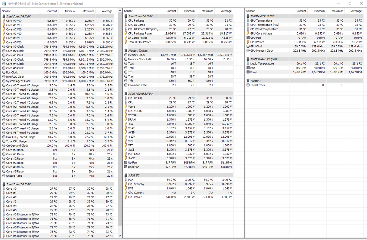

birel-motosport Δημοσ. 28 Φεβρουαρίου 2019 Δημοσ. 28 Φεβρουαρίου 2019 (επεξεργασμένο) 12 ώρες πριν, Arkin είπε Θα επρεπε να ειναι λιγο παρακατω σε idle ναι. Με τι voltage εισαι? Στους 29 βαθμους παιζει το νερο στην x62 εχω ambient 23 βαθμους και η cpu παιζει στα 27-29 βαθμους και 1.20voltage σταθερο. Οι θερμοκρασιες που βλεπεις ειναι με chrome και 5 tabs ανοιχτα τελειως idle παιζει 25-26. Το cpu package παντα ειναι λιγο παραπανω απο τα κανονικα cores. Επεξ/σία 28 Φεβρουαρίου 2019 από SPANK
Arkin Δημοσ. 28 Φεβρουαρίου 2019 Μέλος Δημοσ. 28 Φεβρουαρίου 2019 (επεξεργασμένο) 6 ώρες πριν, thetiesthatbind είπε 74-76, κυρίως 74 είχε στις στοκ ρυθμίσεις με 11 GHz στη memory clock, και του Βάλα το custom curve στα 60 παίζει εκ τότε Κομπλε εισαι αψογη η 1080. Ποτε δεν αφηνουμε stock τους ανεμιστηρες ουτε σε gpu ουτε σε ψυκτρα cpu. Παντα curve και ακομα και στους ανεμιστηρες κουτιου συμφωνα με τη θερμοκρασια της gpu ειδικα οταν παιζουμε παιχνιδια. Ο 8700k παιζει με αρκετα spikes χωρις delid οποτε δεν προτεινω οι ανεμιστηρες κουτιου να γινονται curve βαση τη cpu κατα τη διαρκεια gaming γιατι θα χασουν τη μπαλα ενω η gpu ειναι αρκετα πιο σταθερη με μικρες διακυμανσεις. Η AIO ρυθμιση βαση liquid και δεν εχεις θεμα χειμωνα καλοκαιρι. Επεξ/σία 28 Φεβρουαρίου 2019 από Arkin 2

birel-motosport Δημοσ. 28 Φεβρουαρίου 2019 Δημοσ. 28 Φεβρουαρίου 2019 (επεξεργασμένο) 16 ώρες πριν, Arkin είπε Θα επρεπε να ειναι λιγο παρακατω σε idle ναι. Με τι voltage εισαι? Στους 29 βαθμους παιζει το νερο στην x62 εχω ambient 23 βαθμους και η cpu παιζει στα 27-29 βαθμους και 1.20voltage σταθερο. Οι θερμοκρασιες που βλεπεις ειναι με chrome και 5 tabs ανοιχτα τελειως idle παιζει 25-26. Το cpu package παντα ειναι λιγο παραπανω απο τα κανονικα cores. Αυτά που γράφεις είναι λάθος και μπορεί στο παιδί που τα γράφεις να νομίζει ότι έχει πρόβλημα δεν γίνεται να έχουμε 29 βαθμούς στο νερό και ο επεξεργαστής να παίζει 27 τώρα αυτά που βλέπεις εσύ κάπου όπως φαίνεται υπάρχει πρόβλημα μπορεί να οφείλεται η φτηνή μητρική να μη διαβάζεις σωστά την φτηνή υδρόψυξη που έχεις απάνω γενικώς υπάρχει κάποια ασυμβατότητα κοίταξε το να το διορθώσεις να μην παίρνεις λάθος αποτελέσματα Επεξ/σία 28 Φεβρουαρίου 2019 από birel-motosport 3

Arkin Δημοσ. 28 Φεβρουαρίου 2019 Μέλος Δημοσ. 28 Φεβρουαρίου 2019 10 ώρες πριν, nikos5800 είπε Τον ανεμιστήρα του επεξεργαστή από το bios το ρηθμιζουμε; Σε κάρτα γραφικών το έχω πάντα σε custom profile αλλά για επεξεργαστή δεν το είχα σκεφτεί Λόγω x62 ΑΙΟ μόνο μέσω cam γίνετε να τη ρυθμίσω. Για αυτό ρώτησα αν γίνεται να την κουμπώσω πάνω στην μητρική αλλά όλοι προτείνουν κατευθείαν στην αντλία. Για να είμαστε καλυμμένοι το curve πάντα θα βοηθήσει και ως ψυχαναγκαστικος με τις θερμοκρασίες δεν αφήνω τίποτα stock. Rock stable με τα παραπάνω curve 24/7 χειμώνα καλοκαίρι η ΑΙΟ ότι καλύτερο και η μητρική έχει τα vrm των gaming f ποτέ δεν έχει κάνει κιχ και στα 5ghz μόνιμα όταν την είχα. Γενικά πειραματιστητε μόνο καλά αποτελέσματα θα έχετε. 9 ώρες πριν, ilos είπε Εγώ από την άλλη είμαι της άποψης ότι μια χαρά είναι το stock fan curve τον χειμώνα, τουλάχιστον στην δικιά μου 1080. Οκ αντί για 55 έχω 60-65 βαθμούς και άντε να χάνω 10 Mhz από το gpu boost, αλλά ειδικά αν παίζεις χωρίς ακουστικά εκτιμάς το πόσο θόρυβο γλιτώνεις. Το καλοκαίρι όμως που βαράς 75ρια το χρειάζεσαι το custom. Χειμώνα καλοκαίρι παίζω στους 55 βαθμούς με το curve. Υπερβολή σίγουρα αλλά αφού γίνεται γιατί να έχω την καρτα σε υψηλότερη θερμοκρασία. Κρατάει και τα ρολόγια stable με εξαιρετικά frametimes. Birel 165 ευρώ η κορυφαία ΑΙΟ ψυκτρα αυτή τη στιγμή και 200 η μητρική με vrms πολύ ακριβότερων μητρικών. Οι θερμοκρασίες είναι κορυφαιες και το συστημα rock stable 24/7 εδω και 1.5 χρονο πιο ευχαριστημενος δεν θα μπορουσα να ειμαι απο ενα τοσο καλα φτιαγμενο και ρυθμισμενο συστημα.
