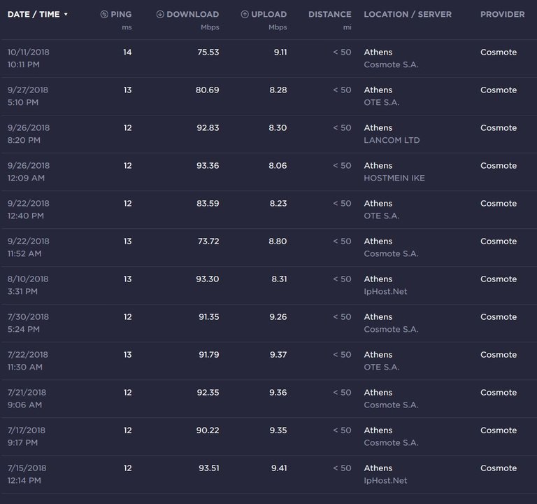

ASFE Δημοσ. 14 Οκτωβρίου 2018 Δημοσ. 14 Οκτωβρίου 2018 (επεξεργασμένο) Ολα καλα και ολα ωραια με την 100αρα. Μεχρι πριν 2 εβδομαδες περιπου...Που μια διακοπη ρευματος στην περιοχη τα εκανε λιγο μανταρα. 26/09 ημουν καπως ετσι https://i.imgur.com/CEHQV40.jpg Και μετα.... https://i.imgur.com/ehgECjG.jpg Δηλωθηκε βλαβη..Ηρθαν 2 φορες τεχνικοι. Αλλαξαν ζευγη στην καμπινα. Αλλαξαν γεφυρες στην καλοδιωση στην κολωνα .Ηρθε συνεργειο και εσκαψε την περιοχη . Μεχρι και ρουτερ μου αλλαξαν (ειχα speedport + και εφεραν ενα αλλο ιδιο) Τιποτα εχει μουλαρωσει. Μου ειπαν θα το κοιταναν αλλα δεν εχω και πολλες ελπιδες... Ενας γνωστος μου τεχνικος μου ειπε πως ετσι οπως χαλασε, θα φτιαξει μονο του σε καποια φαση. Σε 50αρα που μου προτειναν να γυρισω δεν παω. Επεξ/σία 14 Οκτωβρίου 2018 από ASFE

Super Moderators billdanos Δημοσ. 15 Οκτωβρίου 2018 Super Moderators Δημοσ. 15 Οκτωβρίου 2018 20 hours ago, ASFE said: Ολα καλα και ολα ωραια με την 100αρα. Μεχρι πριν 2 εβδομαδες περιπου...Που μια διακοπη ρευματος στην περιοχη τα εκανε λιγο μανταρα. 26/09 ημουν καπως ετσι https://i.imgur.com/CEHQV40.jpg Και μετα.... https://i.imgur.com/ehgECjG.jpg Δηλωθηκε βλαβη..Ηρθαν 2 φορες τεχνικοι. Αλλαξαν ζευγη στην καμπινα. Αλλαξαν γεφυρες στην καλοδιωση στην κολωνα .Ηρθε συνεργειο και εσκαψε την περιοχη . Μεχρι και ρουτερ μου αλλαξαν (ειχα speedport + και εφεραν ενα αλλο ιδιο) Τιποτα εχει μουλαρωσει. Μου ειπαν θα το κοιταναν αλλα δεν εχω και πολλες ελπιδες... Ενας γνωστος μου τεχνικος μου ειπε πως ετσι οπως χαλασε, θα φτιαξει μονο του σε καποια φαση. Σε 50αρα που μου προτειναν να γυρισω δεν παω. Ακόμη καμία βελτίωση ε? Είμαστε στο ίδιο κέντρο (αλλά όχι και στην ίδια καμπίνα) της Αλυσίδας αλλά εγώ μέχρι τώρα δεν έπεσα ποτέ κάτω από τα 99999/9999. Νομίζω όμως πως είμαι ο μόνος με 100άρα στην καμπίνα μου και δεν ξέρω αν τα πράγματα αλλάξουν όταν μπουν και άλλοι!

Super Moderators Thresh Δημοσ. 15 Οκτωβρίου 2018 Super Moderators Δημοσ. 15 Οκτωβρίου 2018 (επεξεργασμένο) Αναμενόμενη η πτώση αφού έπεσε ο συγχρονισμός, κλασικά -10% κάτω από τον συγχρονισμό η ταχύτητα κατεβάσματος... Επεξ/σία 15 Οκτωβρίου 2018 από ThReSh
ASFE Δημοσ. 23 Δεκεμβρίου 2018 Μέλος Δημοσ. 23 Δεκεμβρίου 2018 (επεξεργασμένο) Ενα μικρο update μετα απο καιρο Αναφορά σε κείμενο Date / time 2018-12-23 20:34:51 Uptime 8 days, 21 hours, 34 minutes, 42 seconds DSL Downstream 79657 kBit/s DSL Upstream 9998 kBit/s DSL / Link In sync since 2018-12-16 01:09:50 DSL/Internet Status Online since 2018-12-16 01:09:55 Transmission mode VDSL2-17A Annex B CRC Errors (Down/Up) 737 FEC Errors (Down/Up) 0 SNR (Down/Up) 10.2 / 31.0 dB Attenuation (Down/Up) 8.5 / 11.0 dB Ο Οτε μου ειπε να μην ξαναδηλωσω βλαβη μεσες ακρες. Αυτο ειναι και αν μου αρεσει. Αλλιως να με γυρισουν σε 50 Παπαρια! Επεξ/σία 23 Δεκεμβρίου 2018 από ASFE 1
